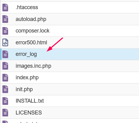

Verifica si tienes algunos mensajes que nos puedan indicar dentro  de tu archivo error_log, para ello ingresa a tu cPanel -> Administrador de archivos -> Directorio de tu sitio web
Screenshot
Si es posible envíanos algunas capturas sobre estos errores, sobre todo las lineas abajo del todo de esta forma podemos verificar con mayor detalle
