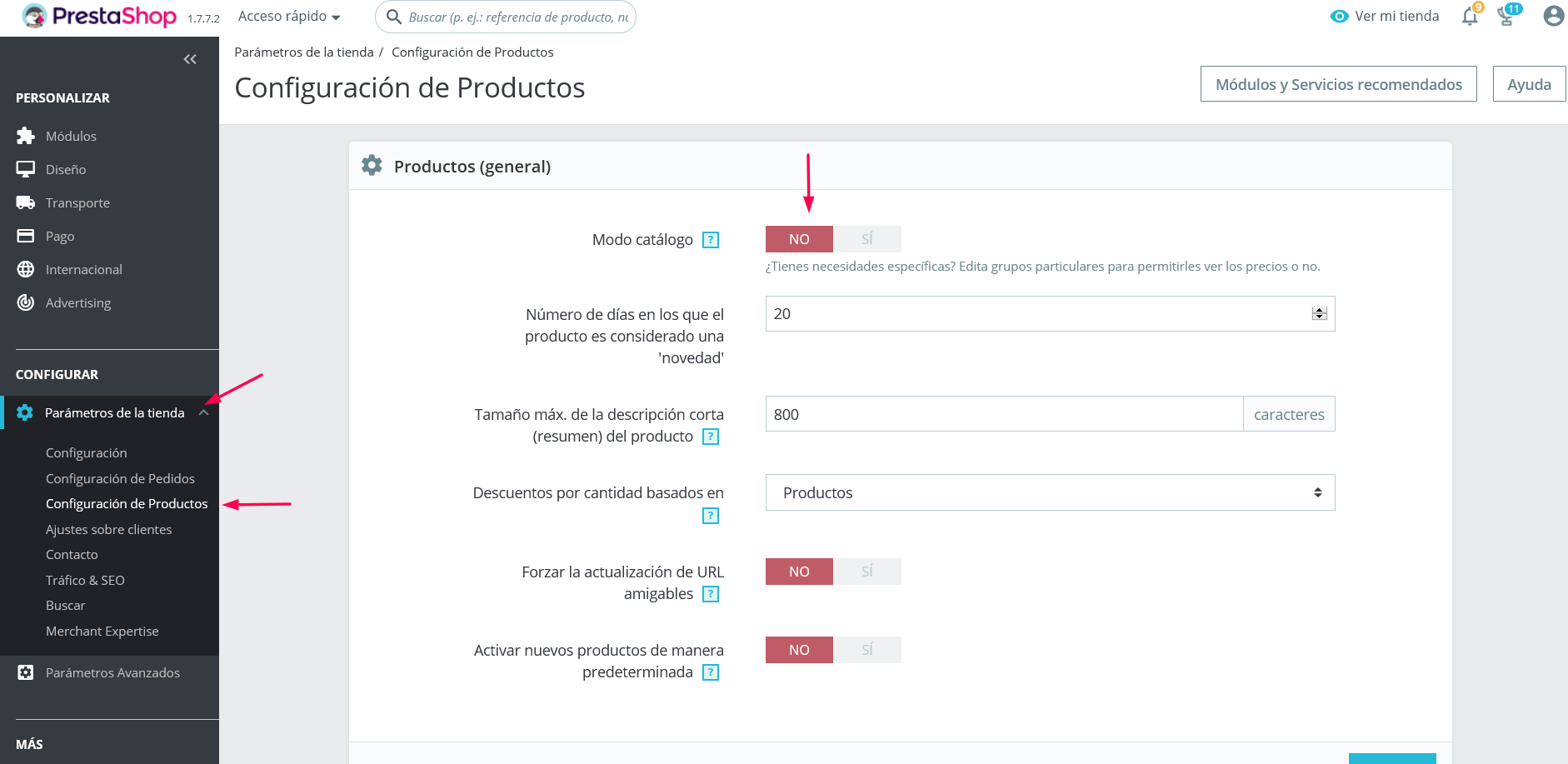

Respuestas: 20525
Hola Jonas,
Es muy raro que esto suceda solo en esta instalación, como prueba verifica ingresando al apartado Parámetros de la tienda -> Configuración de producto y verifica que no tengas configurado el modo catalogo
Screenshot
Si lo tienes marcado con la opción de si, configuralo en no y guarda los cambios.
Comprueba si con ello no sigue mostrándose el error
Respondido : 26/05/2021 5:44 pm
