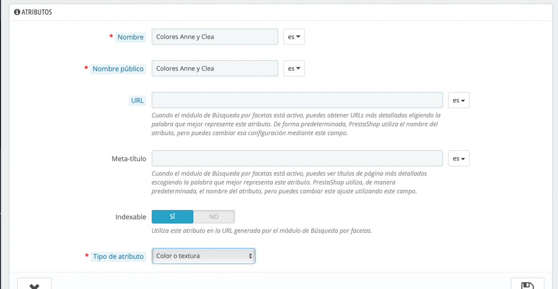

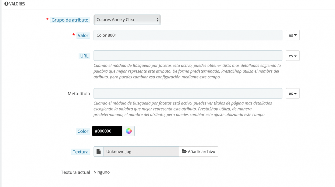

Hola, tengo este problema al armar las comibinaciones
Ver enlace: http://prntscr.com/ppfmqf
He realizado la creacion de los atributos
Atributo: Colores Anne y Clea, con los sgtes valores
Color 8001
Color 7382
Sin embargo al agregar estos valores
y al darle crear me sale este mensaje

Lo primero que tienes que realizar es crear las Combinaciones:
.- Accede a Catálogo -> Atributos y Características
.- Crea el nuevo Atributo y como es para colores en " Tipo de atributo " seleccione la opción " Color o textura "
.- Añade un Nuevo Valor para ese atributo:
.- Selecciona el color o la textura para ese valor:
.- Realiza los mismos pasos para demás Valores que quieras añadir.
