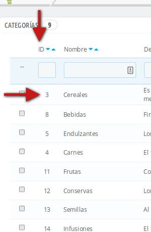

¿como sé cual es el id de cada página?
Para las categorías puedes acceder al Catalogo -> Categorias y veras el IDE de cada categoría:

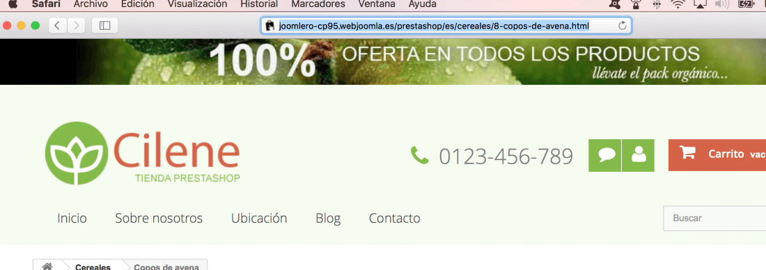

Para el tema de las paginas lo puedes ver en la URL que genera prestashop en cada pagina.
Por defecto prestashop añade el id de la pagina en la URL y esta es la forma mas sencilla de identificarlo, es decir supongamos que quieres el ide de un producto en concreto, accedemos a es producto y vemos la URL que genera.
Como veras en la captura la URl que genera cuando entras es algo parecido -> /cereales/8-copos-de-avena.html, el numero que aparece es el IDE de que se asigna a cada pagina.
Espero que esta información te sirva.
