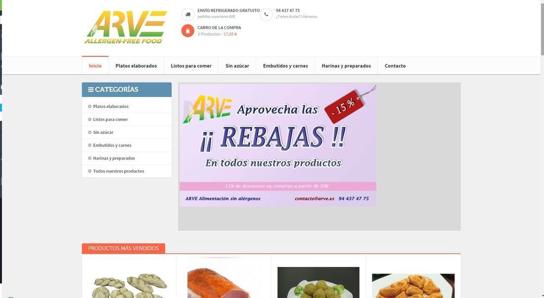

Por más que lo busco no consigo encontrar cómo puedo hacer que una imagen hecha por mi se ajuste automáticamente al espacio del slider, ya sea extendiéndose o contrayéndose la imagen.
Pongo un ejemplo:

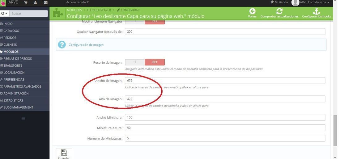

Ya que tengo la imagen, he intentado poner el tamaño de ella al esperado por el slider, pero sigue quedando hueco. Aquí es donde he puesto las medidas de la imagen, ¿estoy poniendolo en un sitio que no es?

Sí, al principio mi imagen era más grande y tampoco la ajustaba, así que no ajusta ni por defecto ni por exceso. Además, he pasado un buen rato haciendo cálculos para ajustarla hasta que me he decidido a escribir la consulta porque, ahora que la imagen y la configuración del slider coinciden en los píxeles, ¿no debería encajar perfectamente? Ambos tienen 675x422 píxeles y sigue sobrando,, lo que me hace pensar que no es ahí donde se configura el tamaño del lienzo para poner la imagen.

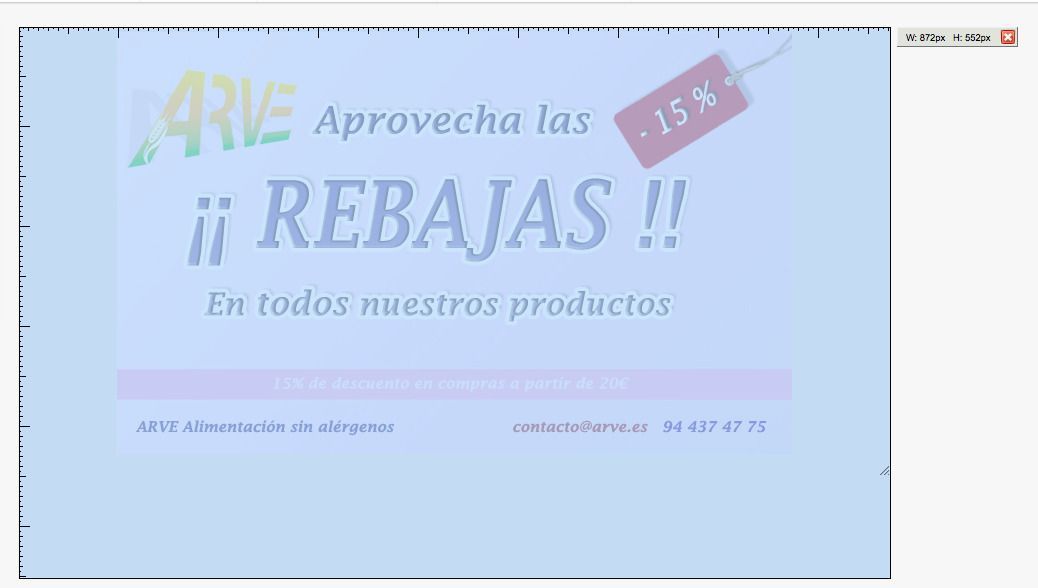

Según el tamaño que se visualiza prueba a insertar una imagen de 872 x 552
Respondido : 09/01/2015 12:54 am
Respuestas: 180
Parece que esas dimensiones son las correctas. De todas formas, si yo he cambiado el tamaño de espacio para el slider, ¿de donde has sacado esas medidas?

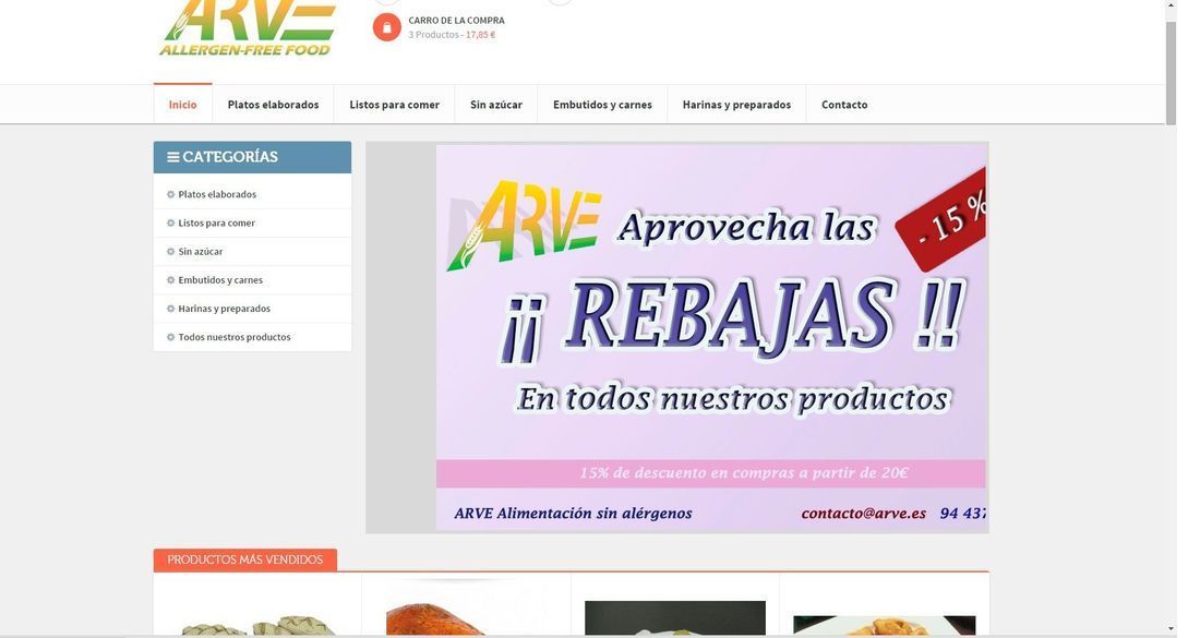

Las medidas son perfectas, pero no me queda encuadrada la imagen, y al moverlo desde la configuración del slider se va hasta la otra punta, saliéndose por ese lado, sin que haya un punto intermedio. ¿Cómo puedo solucionar esto?
Adjunto pantallazo:

Prueba a dejar la configuración del módulo como en la siguiente captura de pantalla:
A continuación asegúrate que la imagen que subes tiene unas dimensiones de 872x471 píxels.

Perfecto, solucionado.
La única diferencia es que he dejado el valor 471 en 552 como me ha dicho tu compañero en un mensaje anterior.
