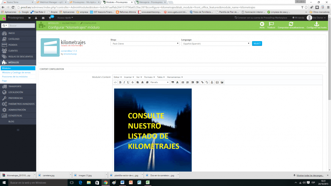

Estoy intentando subir una imagen a la columna de la izquierda de la página principal pero no se ve (la imagen la intento subir mediante un contenbox llamado kilometrajes)

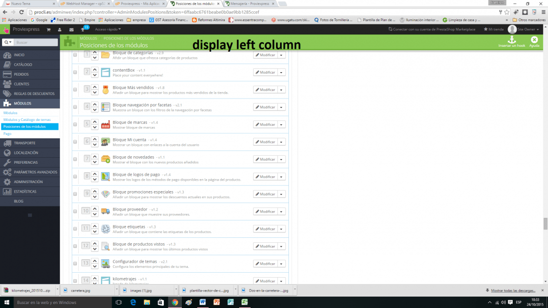

He instalado el hock en display leftcolumn pero no se ve
Podeis ayudarme?
Podeis decirme que medida debe tener la imagen?

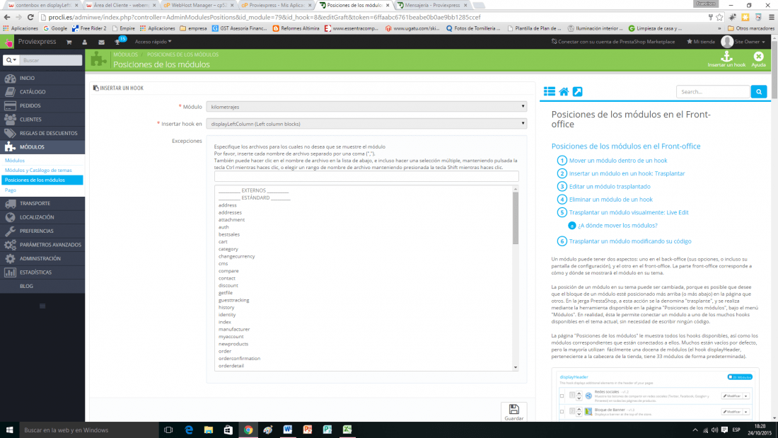

No veo que se haya generado ningún código en el home para tu imagen , veo que tienes dos módulos contentbox en la misma posición, prueba desenganchando uno de ellos, envia una captura de pantalla que te aparece al ingresar a Modificar para ver si estas excluyendo páginas.

TE ADJUNTO IMAGEN, YA HE DESENGANCHADO EL QUE TENIA TITULO CONTENTBOX

Debería mostrarse, prueba poner sólo texto en lugar de imagen, asegurate de ubicarlo en la parte superior de la columna
Si sigues con problemas genera nuevamente el módulo contentbox con otro nombre y verifica si te sucede lo mismo

He generado varios modulos contenbox con nombres diferentes y no funciona, los he desintstalado de todas las posiciones excepto displayLeftColumn y nada.
He probado solo textos y tampoco.

Solucionado, he vaciado la cache y si funciona.
