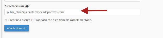

-Lo primero es asegurarme de que el dominio que quiero usar para esta tercera tienda (www.sps-proteccionesdeportivas.com) debo añadirlo como "Dominio de complemento" apuntando a /public_html para que apunte a una carpeta dentro de mi cuenta de hosting y mostrar una web diferente a la web principal (www.sps-voleibol.com). (Info en https://guias.webempresa.com//Aparcar_o_a%C3%B1adir_dominio_adicional)
-Como ya creé esta tienda anteriormente ya tengo una carpeta en mi hosting de nombre sps-proteccionesdeportivas.com y no sé si debo eliminarla para que no ocurran problemas o si la elimino puedo borrar datos importantes.

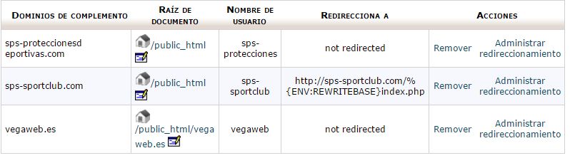

Y para el cpanel os envío captura.
Estas 3 dudas para comenzar, antes de crear la tienda.

Si quieres tener varios sitios web independientes en tu cuenta de hosting cada uno con un dominio diferente, deberás agregar el dominio nuevo como dominio adicional, al agregar un dominio adicional se creará una carpeta, es en esta carpeta en donde instalarás tu Prestashp.
https://www.youtube.com/watch?v=kh4PioFotZE
Cuando añades el dominio tienes la opción de asignarle la carpeta en la que tienes tu aplicación de prestashop, en tu caso ' sps-proteccionesdeportivas.com '
Otra Opción seria mover la plantilla de prestashop a el directorio que te crea cuando añades el dominio.

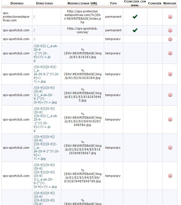

¿debo eliminar el redirecionamiento que aparece en cpanel?
Las que tienes en cPanel hace el mismo funcionamiento que la ultima que tienes en .htaccess redirección todos las paginas no encontradas a la pagina principal.

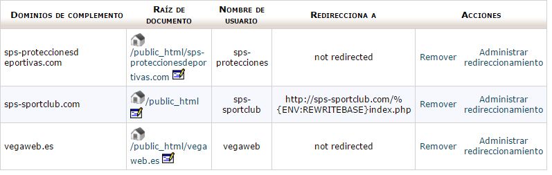

Espero que ahora esté bien definitivamente. también he eliminado el redireccionamiento del cpanel y ha quedado así (adjunto captura).

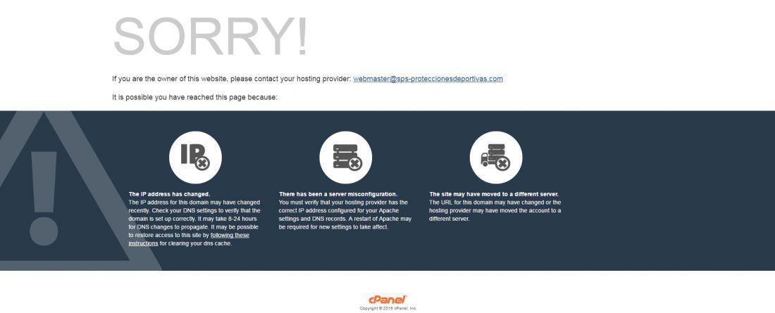

he realizado todos los pasos que he descrito anteriormente y no he conseguido salir victorioso. Esta es la situación actualmente:
-las 2 primeras tiendas están bien,a excepción de que el desplazamiento vertical es demasiado lento.
-la nueva tienda no puedo visualizarla (adjunto captura).
¿qué puedo hacer? Empiezo a desesperarme un poco, ya que no tuve tantos problemas cuando active el modo multitienda para crear la segunda tienda.

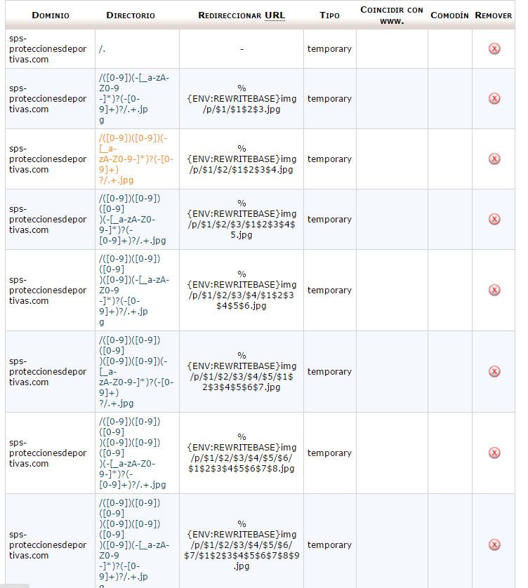

Elimina todas las redirecciones que tienes para el dominio -> sps-proteccionesdeportivas.com.
Solo con eliminarlas del .htaccess ya se elimina también de cPanel.
Cuando añades una redirección tanto en cpanel como en el .htaccess, estos se actualizan en los dos sitios, osea si haces un redireccinamiento en el archivo .htaccess veras que automáticamente se crea también en cPanel y viceversa.
Una vez echo esto comprueba si se carga la web y después veremos lo de los redireccionamientos.
