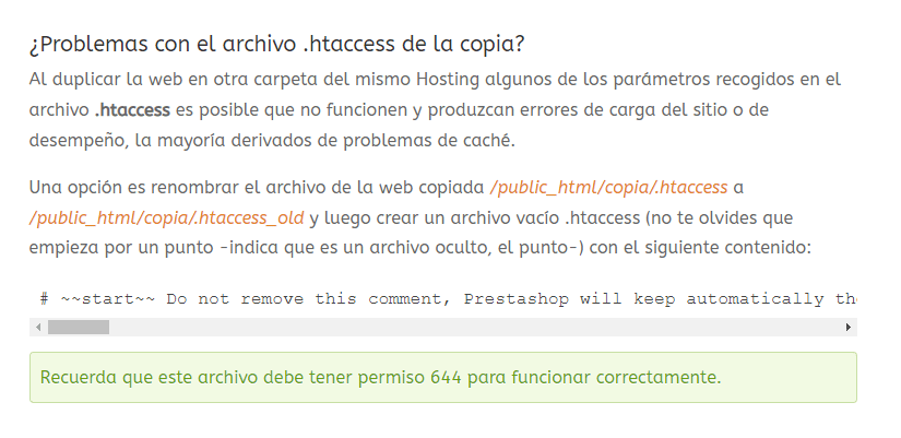

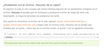

Se que nos has comentado que has realizado los pasos del siguiente articulo, https://www.webempresa.com/blog/duplicar-una-web-prestashop-como-lo-hago.html sin embargo has validado el siguiente apartado referente a los archivos htaccess?

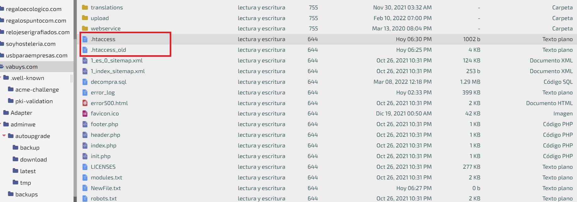

Te adjunto pantallazo y archivos para que los veas. No se si esto te sirve de ayuda.
pantallazo 1
Respondido : 26/04/2022 4:50 pm
Respuestas: 6937
Hola Isabel,
Muchas gracias por la captura sin embargo no podemos ver mucho solo con eso, la captura me indica que en efecto has creado un nuevo htaccess sin embargo seguimos sin conocer como has configurado tus dominios, recordemos que actualmente a nuestra vista vemos lo siguiente

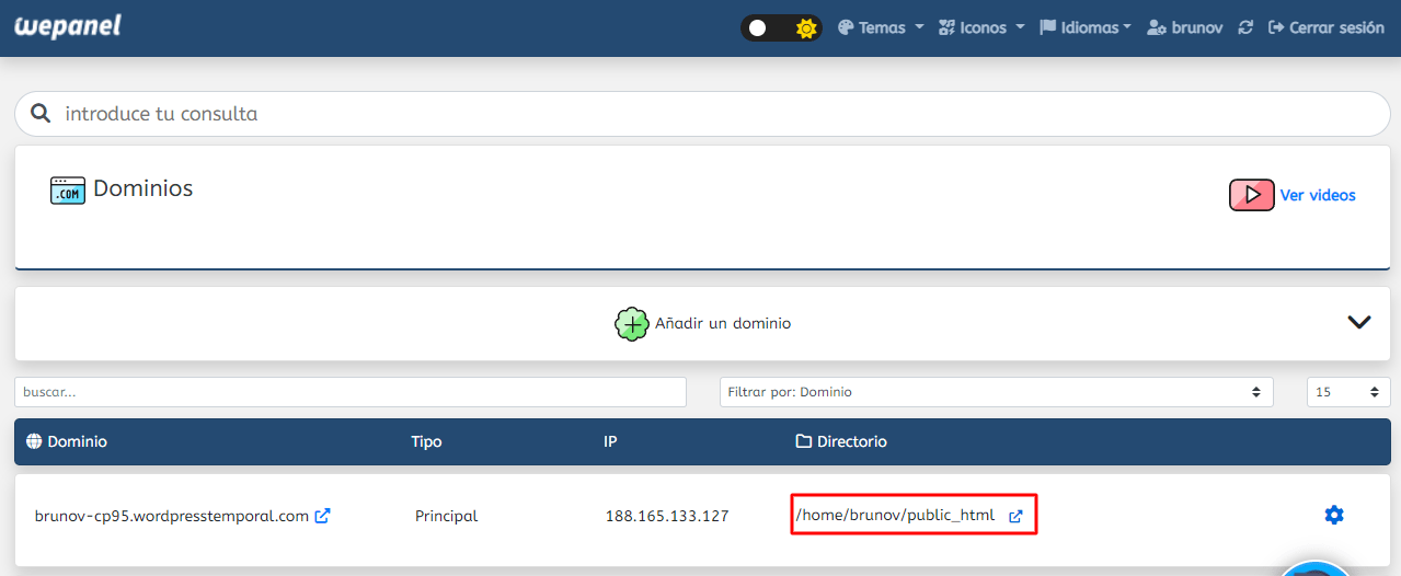

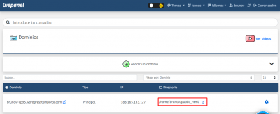

Entiendo, Pues para validar a que directorio están apuntando los dominios puedes hacerlo desde el listado de dichos dominios en el panel del servidor, te dejo capturas de referencia
Revisar a que directorio apunta el dominio https://www.vabuys.com/ y prosigue a eliminar su contenido

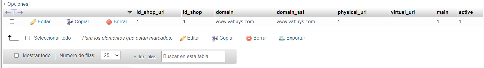

Lo primero será localizar la tabla ps47f_shop_url
Una vez dentro de dicha tabla, debes editar los valores domain, domain_ssl y physical_uri:
Cambiar Prestashop de carpeta - ps_shop_url
  • domain y domain_ssl: Debes indicar el dominio
  • physical_url: Escribe «/» si la instalación está en la raíz de tu sitio
Respondido : 27/04/2022 11:56 am

He realizado el cambio que me has dicho y todo sigue igual
tabla ps47f shop url
Respondido : 27/04/2022 12:07 pm

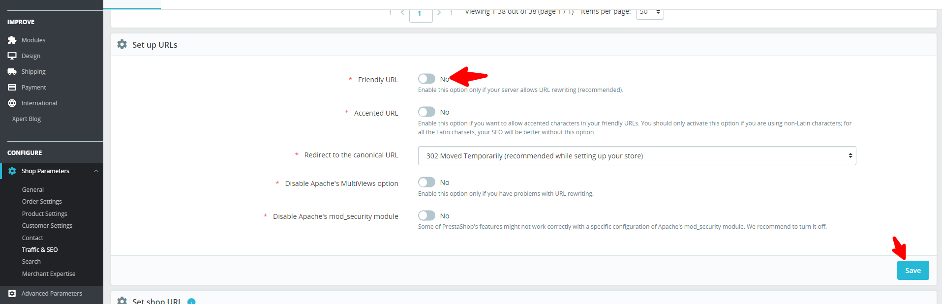

Entiendo que el sitio clon estás añadiéndolo en el dominio Contenido solo visible a usuarios registrados, una vez ingreses accede a Parámetros de la tienda -> Traficó y Seo apaga las URL amigables, guarda los cambio y luego enciéndelos de nuevo y guarda los cambios
Recuerda borrar la caché del sitio web y revisa si con ello ya el sitio web carga de forma correcta.
