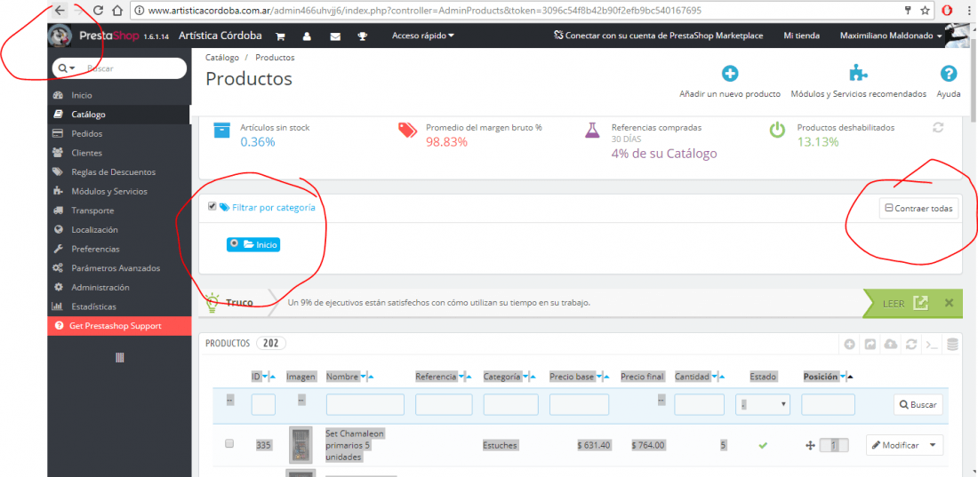

Hola: les solicito asistencia con mi siguiente error. Dentro del backoffice de prestashop, cuando accedo al menu: catalogo/productos no puedo filtrar por categoría , queda como realizando la consulta pero no devuelve resultado ni filtro (adjunto imagen). Desde ya muchas gracias.
Maximiliano.

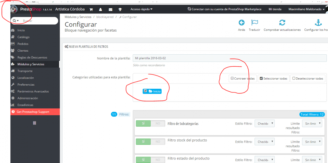

.- si pulsas en inicio tendrían que desplegarse todas las categorías que tienes creadas:

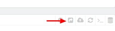

El cambio de versión de PHP lo puedes realizar fácilmente desde tu cuenta de cPanel -> Software -> Configurar PHP
Te dejo enlace a nuestra guía interna en la que podrás ver paso a paso cómo hacerlo. Hemos intentado explicarlo de forma clara, pero si tienes alguna duda en alguno de los pasos háznoslo saber y te ayudaremos rápidamente.
