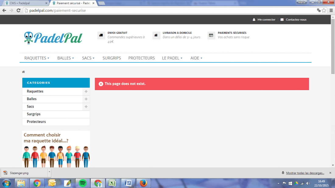

He creado algunas páginas CMS y en una de ellas me salta un mensaje de error como si no existiera.
También ha habido un rato que me devolvía un error el explorador indicando que la página había entrado en un bucle de redireccionamiento.

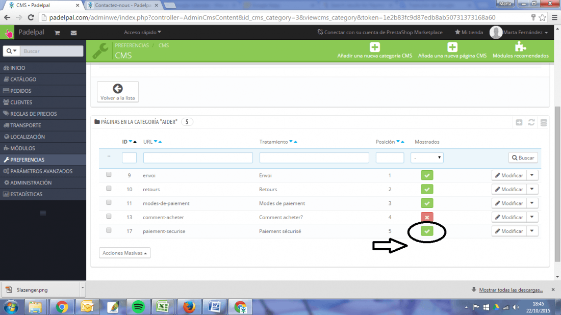

Voy por partes, la página está activa, tal y como se puede ver en la imagen:

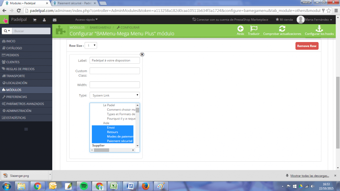

He incluida debidamente en el módulo que tengo instalado para el menú:

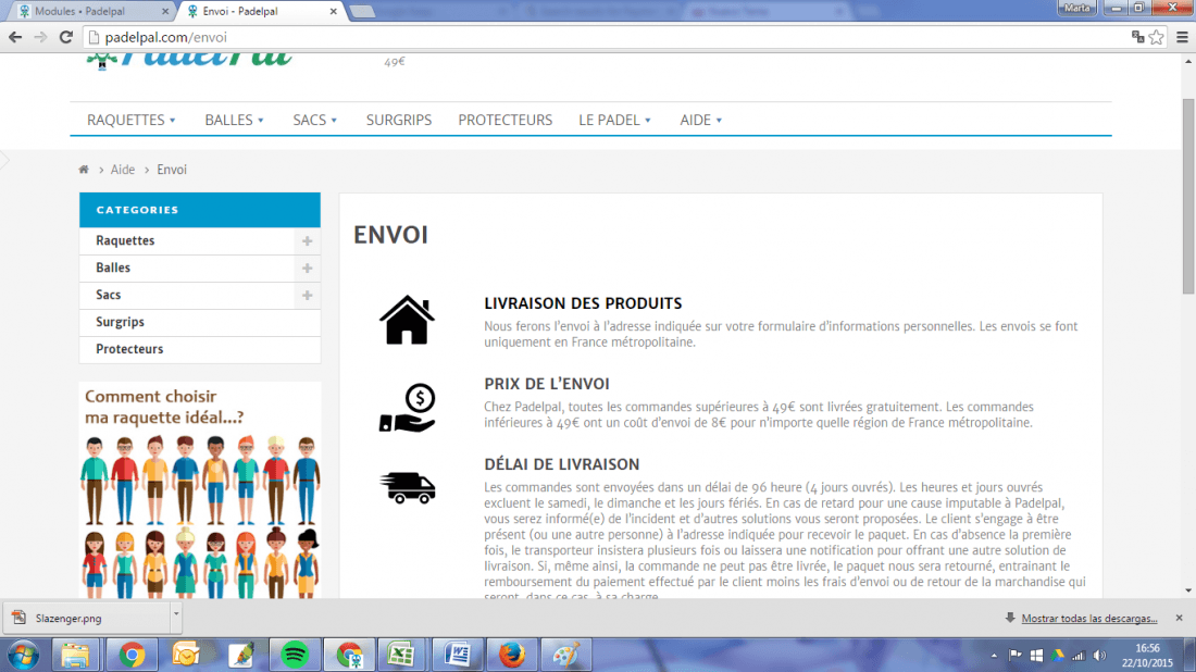

Por otra parte, otras páginas CMS funcionan correctamente y las he creado todas al mismo tiempo.

Respondo a tus preguntas, sí, tenía el error con las páginas 404 de los fabricantes, y lo he solucionado con el módulo seo pretty. Antes de consultaros también he vuelto a actualizar este módulo por si ayudaba a reindexar la página que me devuelve el error (no ha servido), no obstante, opino que no es un error tan similar como el de las páginas de los fabricantes, porque ni si quiera me devuelve una 404.
Por otra parte si inhabilito las URL´s la página se carga correctamente, pero volvemos al tema del SEO, desactivar las URL´s amigables no es una solución, afecta directamente al SEO de todo el sitio web.
De todas formas lo que no entiendo es porque ocurre esto sólo en una página CMS si el resto funcionan correctamente, por qué esta no? He probado en crear otra nueva y tampoco funciona, he creado otras con diferentes nombres por si era un tema de acentos en los títulos, pero tampoco viene por ahí.

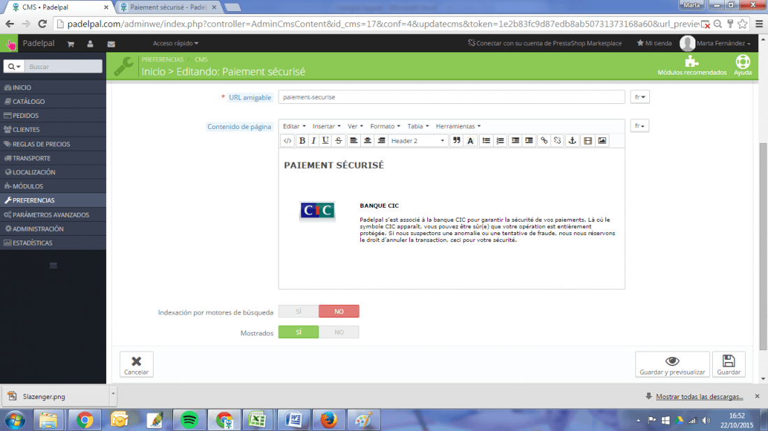

Luego es como si no estubiera configurada para mostrarse, la captura de pantalla era precisamente de la configuración de las páginas CMS, asegurate de que este marcado para mostrarse, tal como se ve en la captura adjunta

Sí, a eso mismo me refería yo, en el primer mensaje que he enviado, en el segundo pantallazo se ve claramente que pone que la página se está mostrando, no obstante ahí va otra:

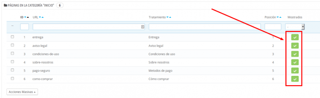

Prueba habilitando las páginas que estan en la categoría inicio, igual entiendo que no se muestran pero por alguna razón hay una dependencia, es decir, al entrar a Preferencias => CMS, verás que hay categorías y páginas por defecto, habilita las páginas por defecto de la categoría inicio
