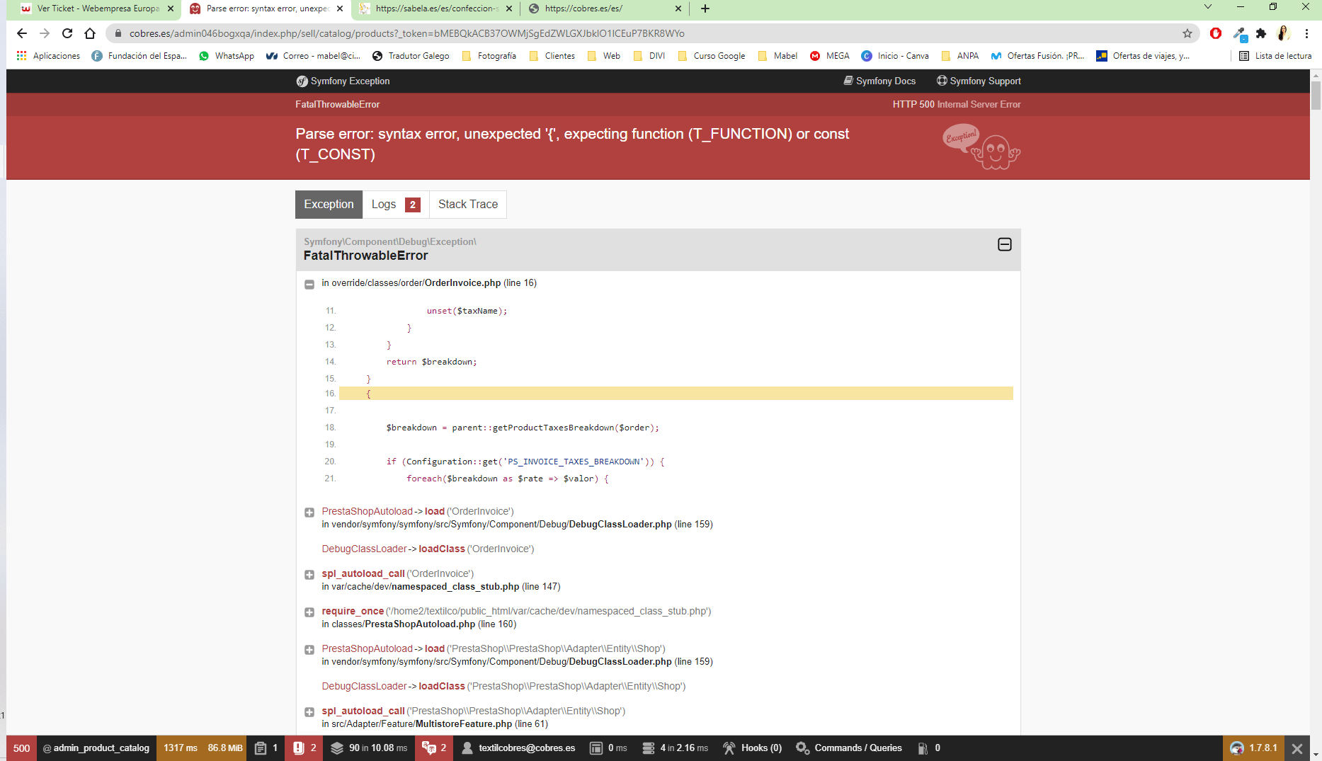

Así que decidí actualizar Prestashop, pero en el backoffice no puedo abrir nada, ni pedidos, clientes, configuración,... pues me sale este error:
Error

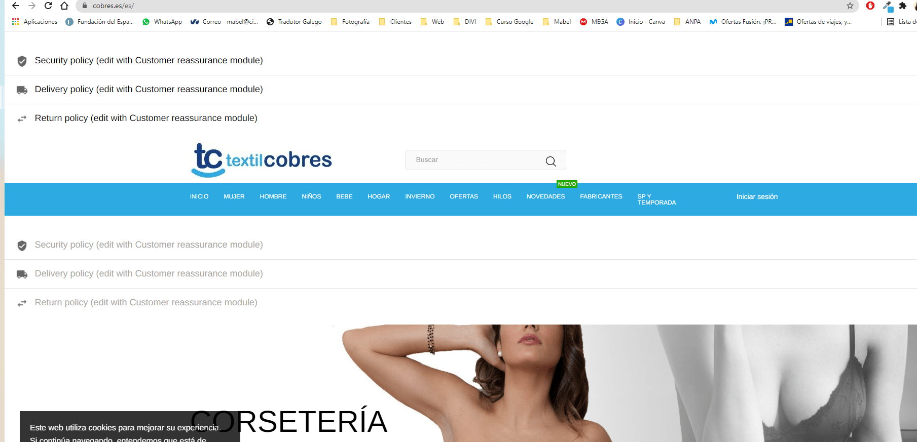

He restaurado, solo que ahora, en cobres.es, me aparecen unas líneas en la parete superior e inferior:
Security policy (edit with Customer reassurance module)
Delivery policy (edit with Customer reassurance module)
 Return policy (edit with Customer reassurance module)

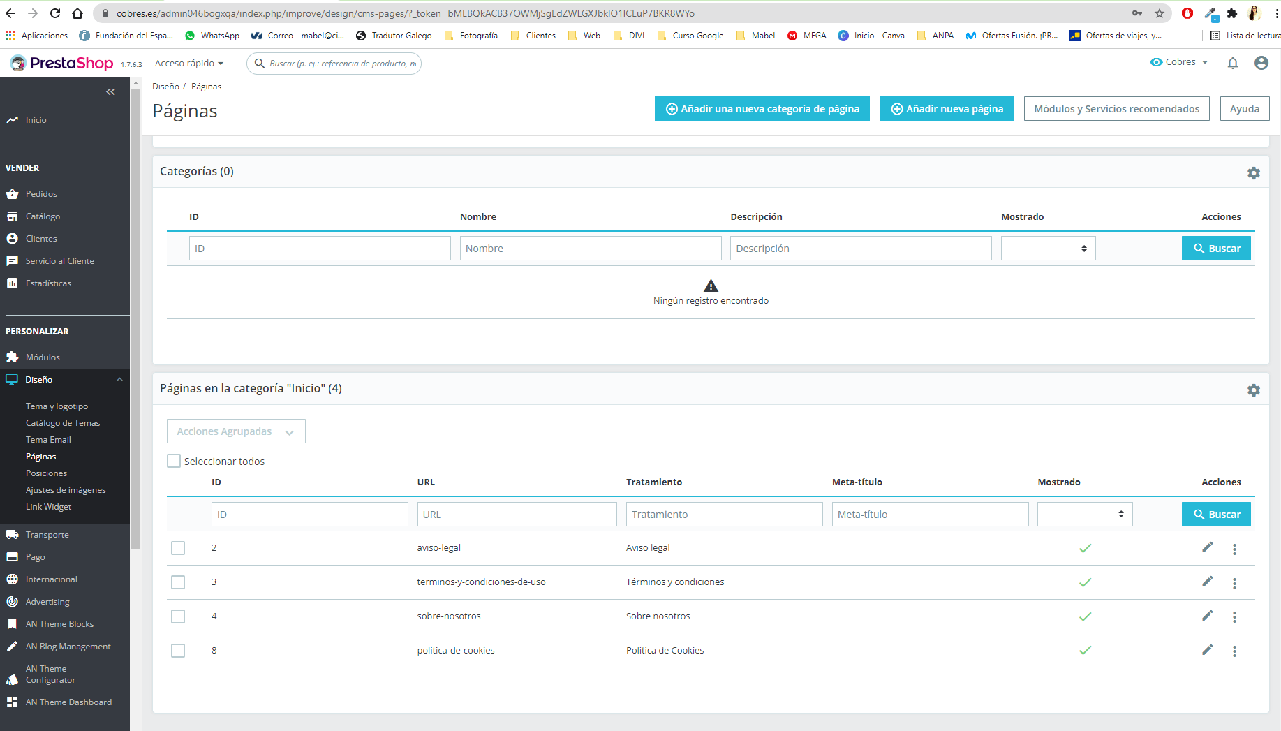

Veo que no encuentra las páginas de contenido legal, Aviso legal, Política de privacidad,... dan error 404
En Prestashop las páginas están creadas y con la opción de Mostrar activado.

Veo que corresponde al modulo de Customer reassurance module, verifica el desactivarlo y volverlo a activar es posible que faltase una activación de algo en este y por eso vez los tres mensajes.

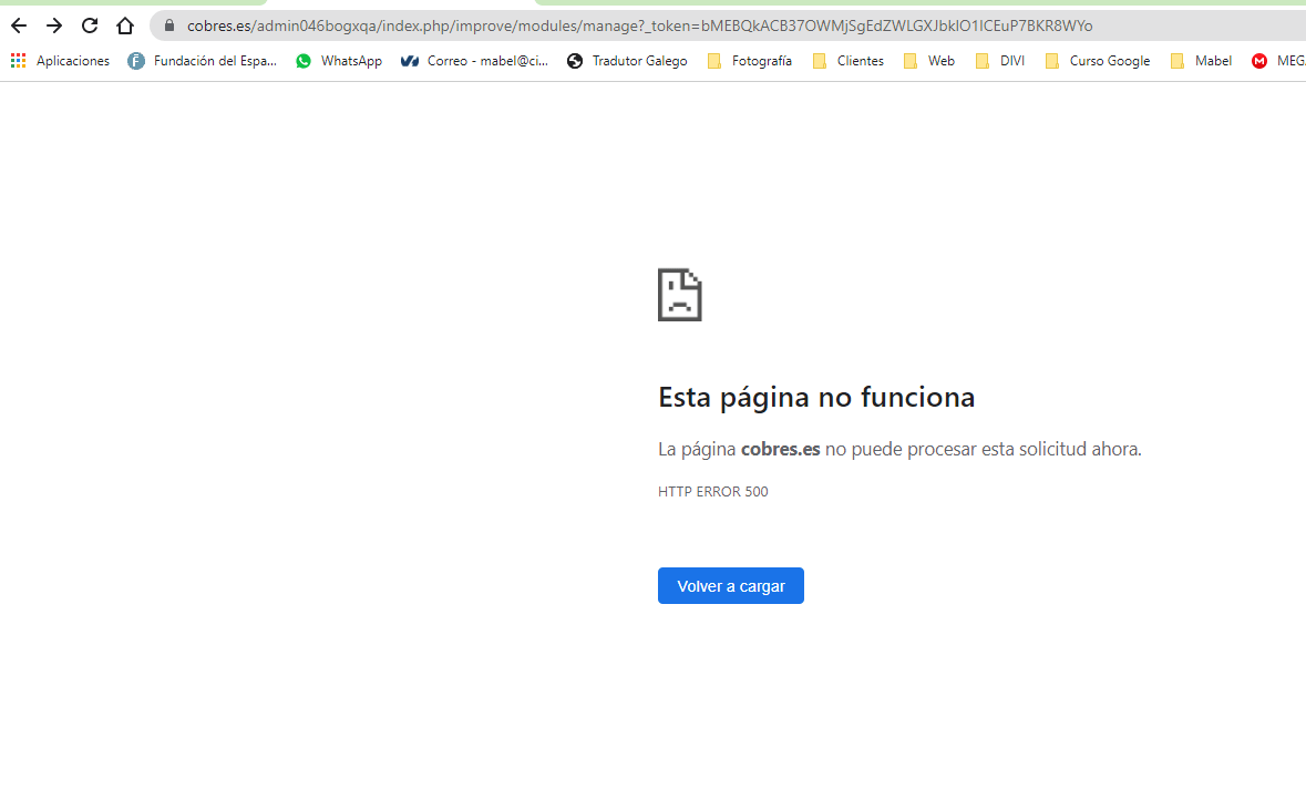

No sé qué módulo es ese, del listado que me aparecían al escribir Customer, desactivé el de Incio de sesión para clientes, no era, pero al volver a activarlo me daba error, lo intenté tres veces y ahora ya no puedo acceder al backoffice:
Así que, otro problema. ¿Qué hago?

Al acabar la restauración he intentado Configurar ese módulo y me ha vuelto a pasar el error y ya no puedo volver a entrar en el backoffice. La web ahora se ve, pero no funciona el backoffice. Entonces, volveré a restaurar, pero mi duda es cómo hago para poder desactivar ese módulo si cada vez que me acerco a él me da error.

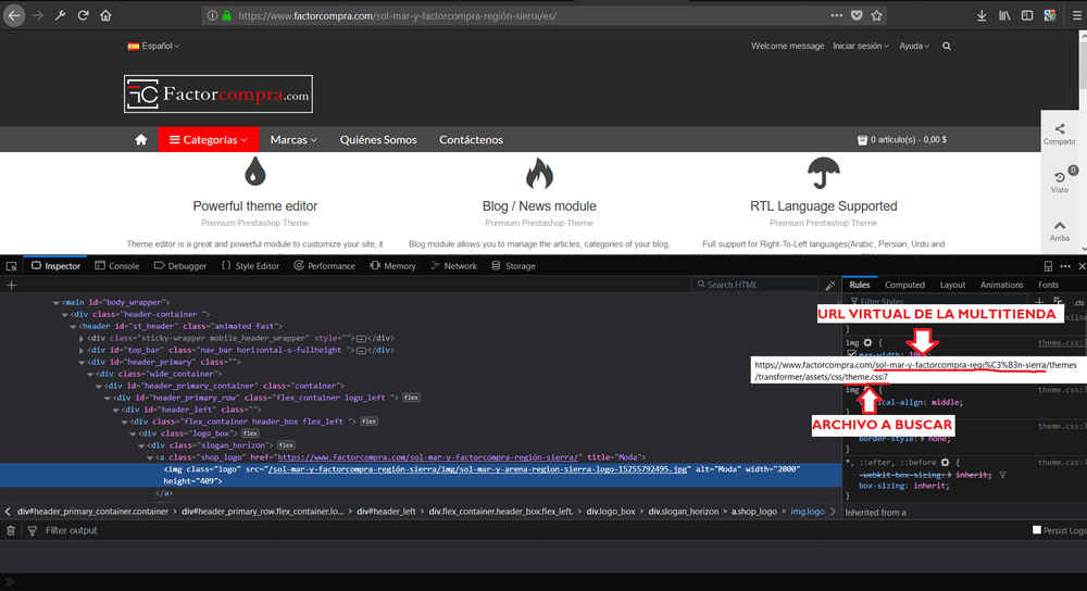

Para desactivarlo busca la carpeta blockreassurance, según la documentación esta es la que contiene lo referente a este modulo. igualmente el problema esta en que es una multi tienda y los ajustes que se manejan en esta son diferentes.
Igualmente te comento que no veo este mensaje en la web:
Una forma de conocer donde esta alojado el archivo es con el inspeccionador del explorador un ejemplo:
