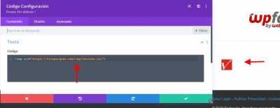

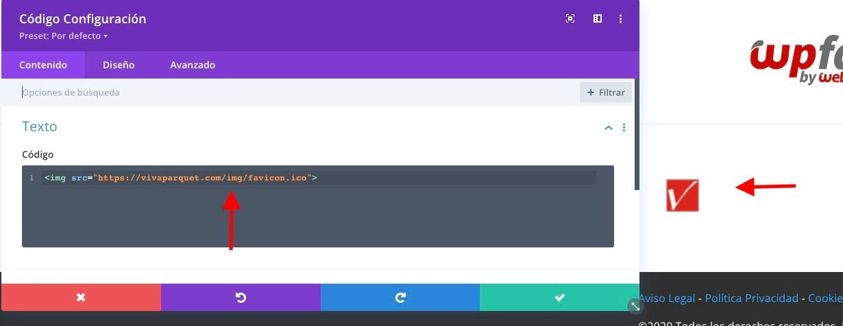

Hola Agostina.
Disculpa si no logro entender, por lo que comentas dices que no puedes cargar el favicon con una llamada HTML.
Si es eso lo estoy probando y carga sin problemas:
screenshot joomlero cp7004.webjoomla.es 2022.09.22 12 22 15
Puedes verlo en esta URL:
Ten en cuenta que para que Google lo muestre en los resultados tienes que tenerlo en la raíz de la instalación y tiene que tener el nombre de favicon.ico
