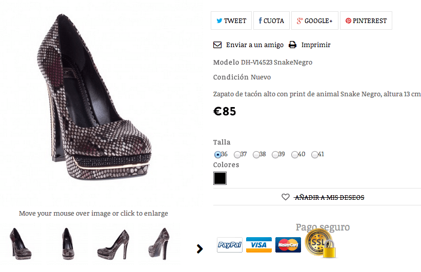

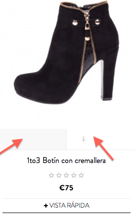

En mi sitio web no se por que? se ha desaparecido el botón de añadir al carrito de compra tanto como en la visualización inicial del producto + el botón de más info y también cuando estás dentro de la ficha del producto no está la opción (botón añadir al carrito de compra).
No hay botón de comprar ni tampoco para más información
Dentro de la ficha del producto no está el botón añadir a la cesta.
¿Cómo los recupero?

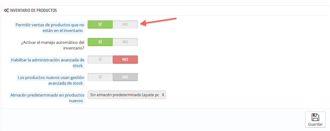

Parece que el problema está relacionado con que tienes activado el control de stock y no tienes stock para los productos de tu tienda.
Prueba a ir en la administración de PrestaShop a Preferencias->Productos y aquí activa el parámetro Permitir ventas de productos que no están en el inventario. Verifica si así se muestra el botón de añadir al carro.

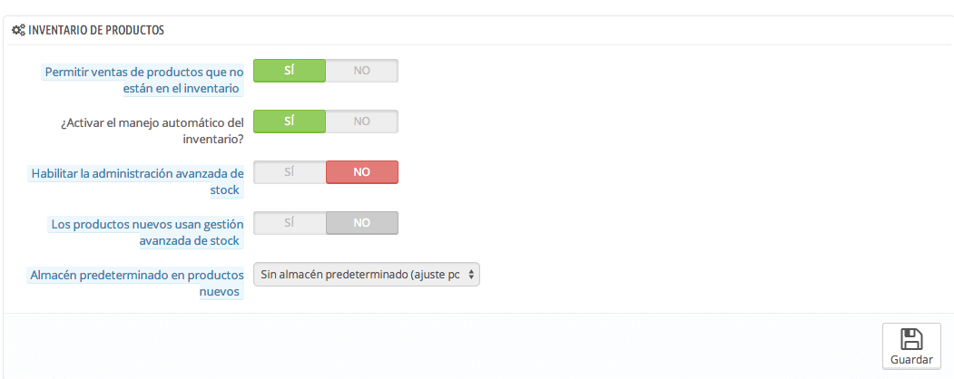

Hola, a pesar de activar "permitir vender productos sin stock" no se muestra el botón de añadir al carrito de compra.
¿Qué puedo hacer?

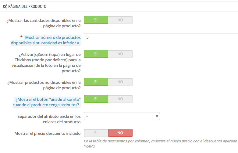

Hola, el theme ha sido restaurado y he activado y configurado la ficha del producto. Pero sigue sin aparecer el botón de añadir al carrito de compra y más info tanto en la ficha del producto como en el proceso de compra.
Adjunto la captura de la configuración del producto en Preferencias >> Producto:
¡necesito localizar cual es el fallo!

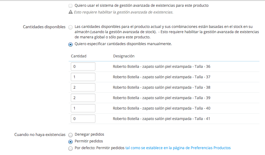

Prueba a editar alguno de los productos de tu tienda y vete a la pestaña Cantidades. Aquí pon el valor 100 para el campo Cantidades y selecciona la opción Quiero especificar cantidades disponibles manualmente. en Cantidades disponibles.
Ahora comprueba si para este producto el botón del carrito ya se muestra.

Hola! Ya lo he probado pero sin resultados 🙁
En productos >>> cantidades (ver captura)
