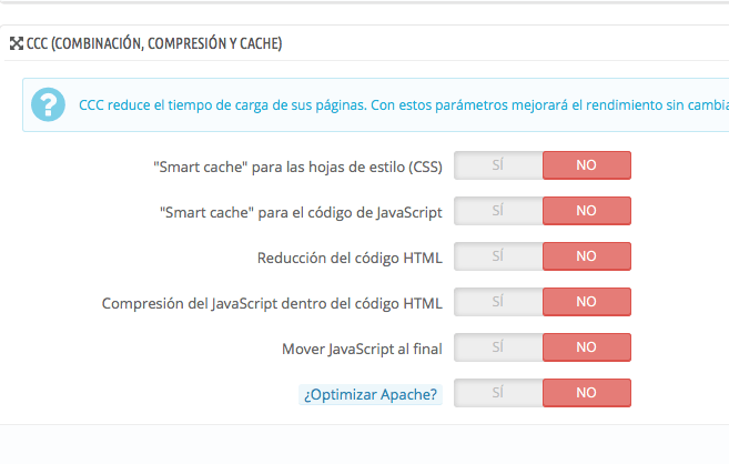

Lo primero que debes hacer si aún estas trabajando en tu sitio web, es quitar las opciones de compresión de html y de cache

En la web voy realizando cambios, según vaya necesitando. Me podrías decir donde desactivo las opciones que me indicas de cache y comprensión de html??

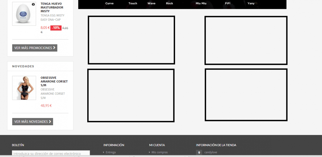

He configurado el bloque configurador de temas, el gancho home. Os envío captura de pantalla. He realizado varias pruebas con diferentes medidas de imágenes y no consigo poner las cuatro imágenes.
He probado con el gancho footer, pero me aparece en el pie de página y no en el hueco que me queda libre.

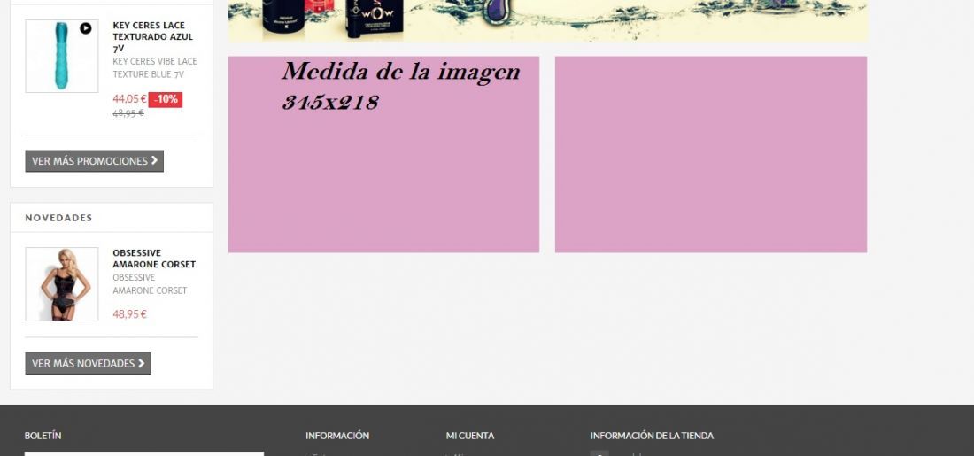

Ya he visto como se utiliza el módulo que me facilitasteis para añadir código html, pero tampoco se cual sería la medida de la imagen que tendría que poner para rellenar ese hueco.
Necesitaría saber la medida de la imagen para poner rellenar el hueco y la posición del módulo.
Gracias¡¡¡¡

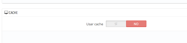

Desde el backend de tu Prestashop => Parámetros Avanzados => Rendimiento, deja en No las opciones CCC, y también la cache tal como se muestra en las imágenes adjuntas.
Luego con respecto a tu consulta , que módulo estas usando para mostrar la imagen central debajo del slide?, podrías poner el resto de imágenes y luego posiblemente sería aplicar CSS para que se muestre como lo requieres (2 imagenes por fila)
Otra opción sería que uses un módulo html , tal como te comenté anteriormente y uses un código similar al que te adjunto.

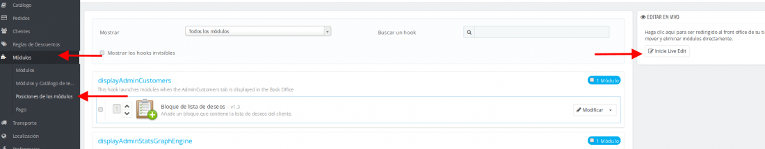

Para mover los módulos, lo puedes realizar desde Módulos -> posiciones de los Módulos y pulsa sobre Inicie Live Edit. Con el editor en vivo podrás modificar las posiciones y añadir nuevos módulos.
