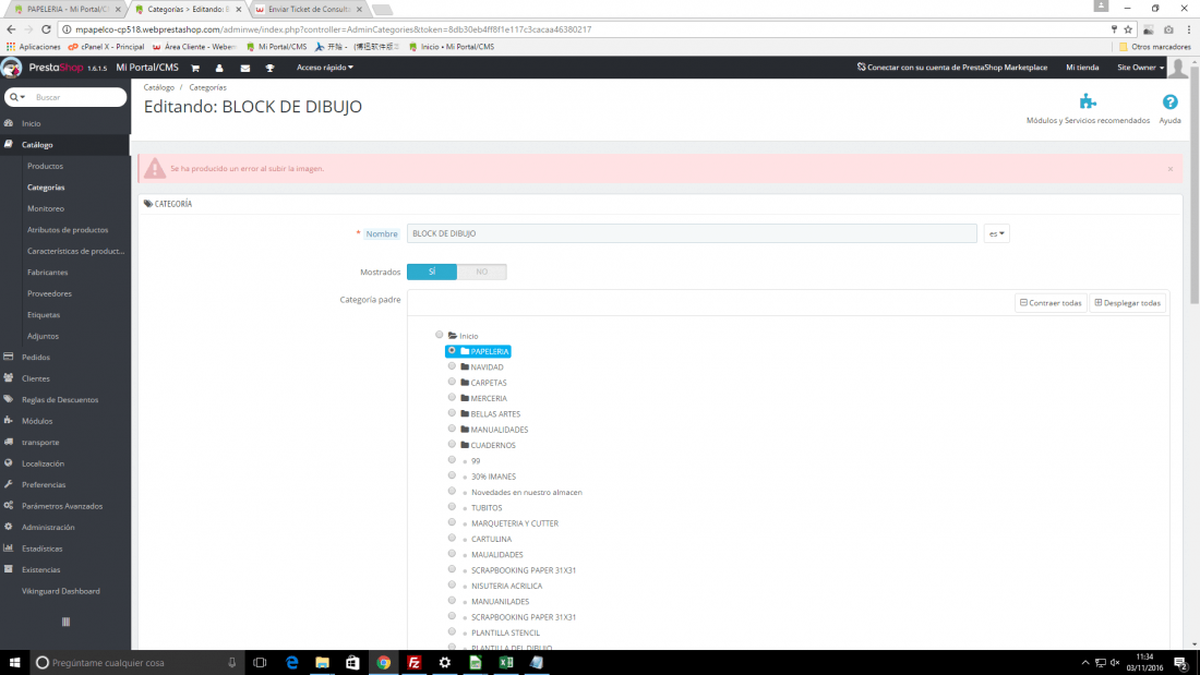

muy buenas tengo un problema con las imagenes de subcategoria
exactamente en portada y miniatura de portada
me da un error al subirlos
gracias
de antemano

me pasa con todas las subcategorias
o sea el tema me exige poner portada y miniatura a cada subcategoria
las subo y me da error
con las imagenes de mis productos no hay ningun error

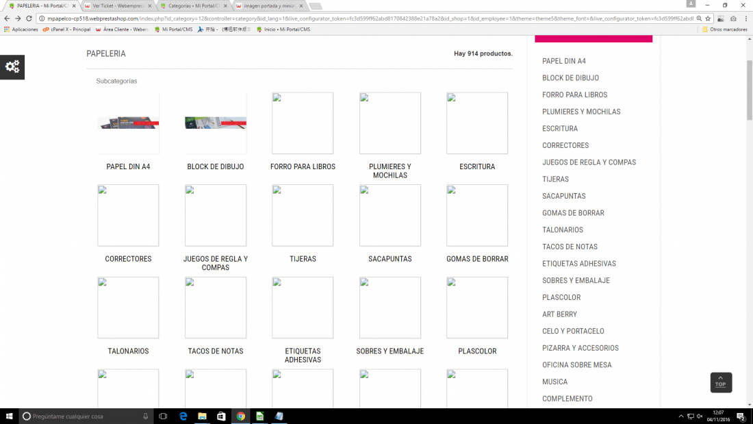

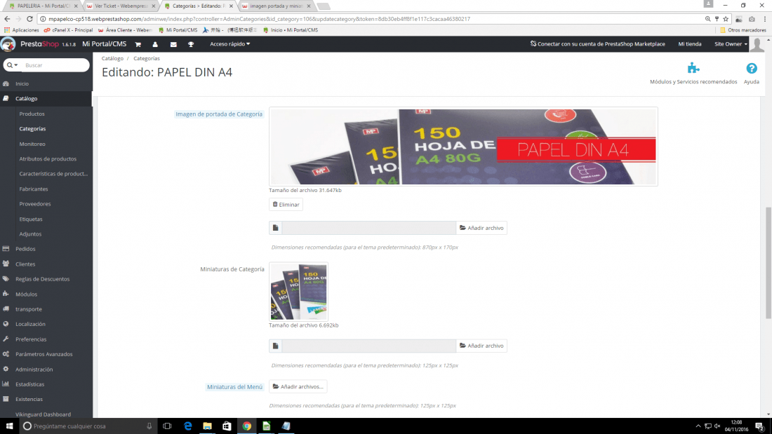

buenas ya he actualizado el prestashop a ultima version
ya me carga las imagenes de las subcategorias
pero tengo otro problema ; me pide 2 imagenes tamaños diferentes la portada me funciona
pero la miniatura no me carga .. los tamaños son tal cual pide el tema
he puesto aalgunas capturas
gracias
