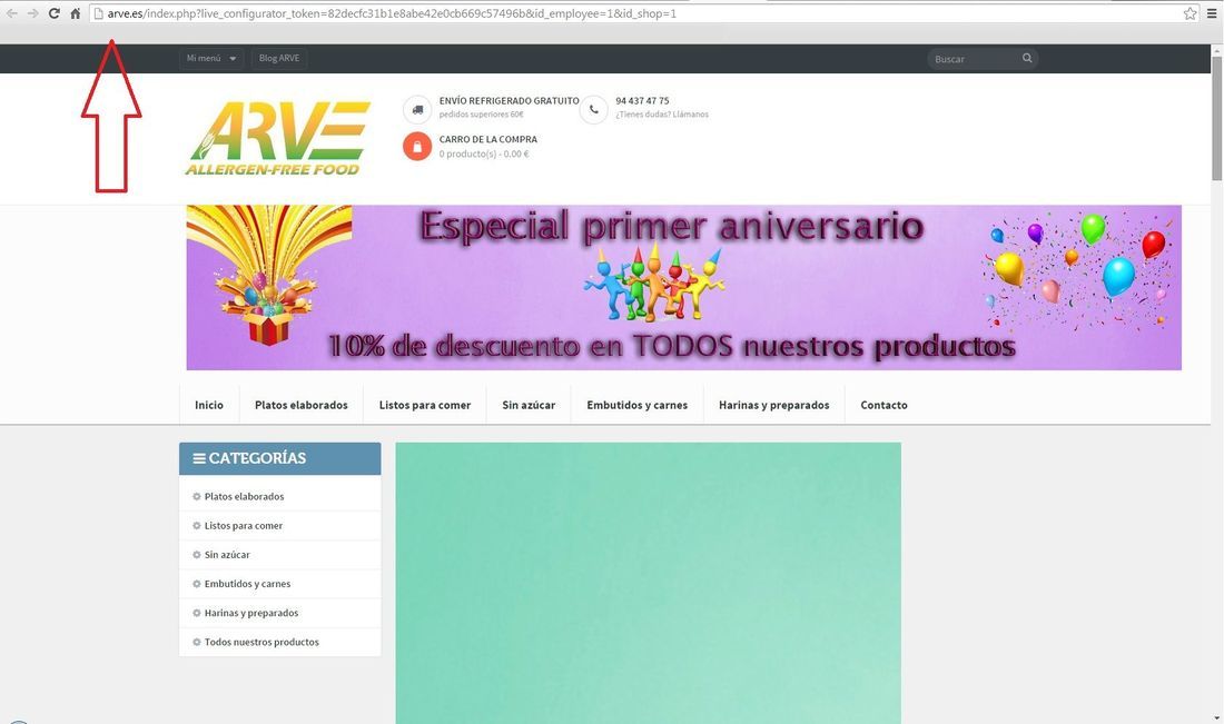

De unos pocos días a esta parte he notado que las partes interactivas de la tinda online han dejado de funcionar, el banner que debería estar en movimiento se queda con el color de fondo, aunque a veces parece alguna de las imágenes que debería cargarse.

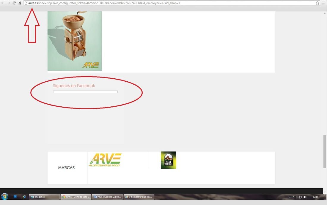

Además, el módulo de facebook tampoco se carga, y es desde el mismo día, así que lo añado porque supongo que tendrá algo que ver.

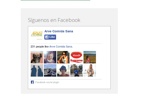

Veo que el módulo de Facebook se muestra correctamente:

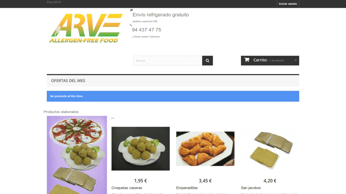

Respecto a la otra captura, no lo veo igual que tú, no sé si estás haciendo modificaciones, pero por ejemplo yo no veo el módulo de categorías a la izquierda.
Parece que estás usando módulos de Leo pero tienes activada la plantilla por defecto de Prestashop. Ten en cuenta que los módulos de Leo están hechos para usarse con sus plantillas, por lo que creo que estos problemas vienen de ahí.

Las imágenes que me pones no son actuales de mi web, al menos lo que yo veo desde diferentes dispositivos es lo que he mandado anteriormente. Aún así adjunto pantallazos de ahora mismo.

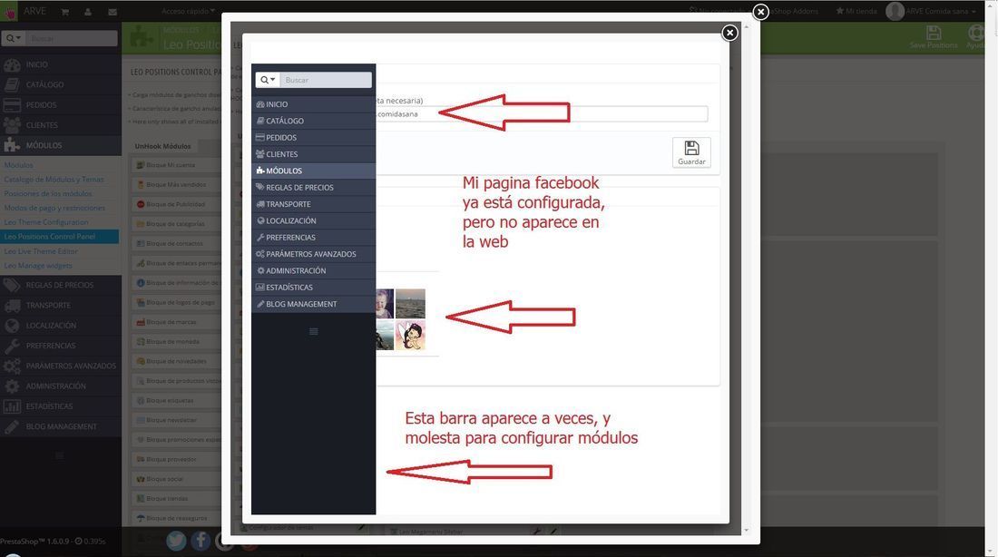

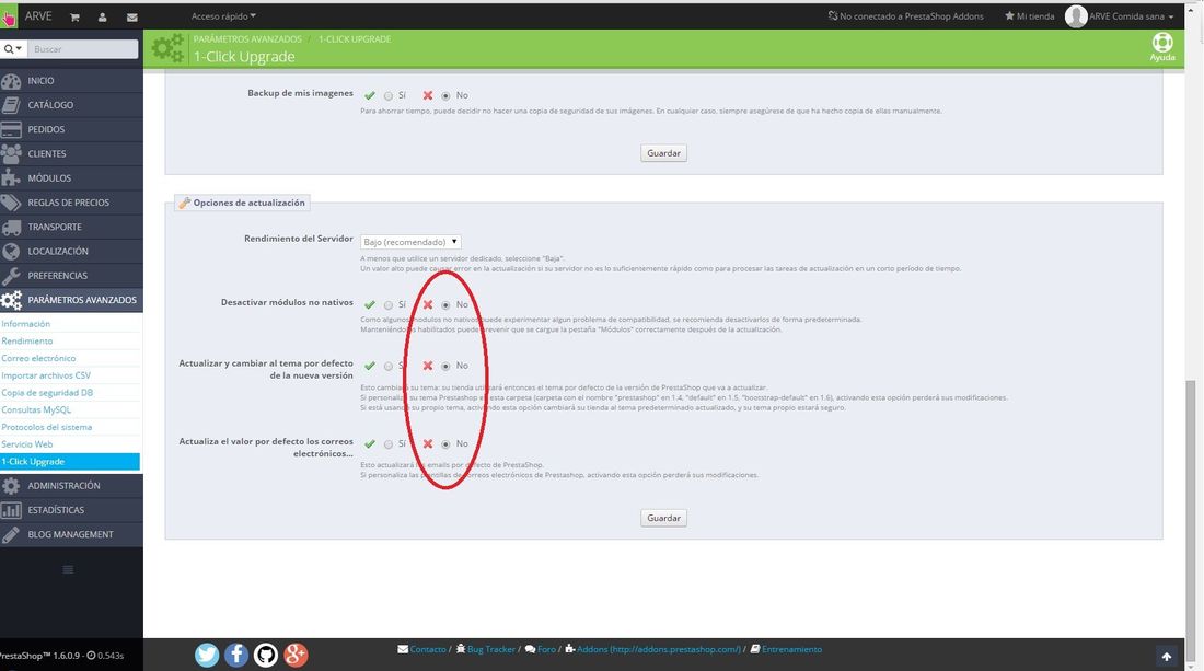

Pensaba que había hecho bien la actualización en ese punto, porque solo son tres tics en los que hay que poner la opción "No" para que no te cambie nada, pero a la vista de que me cambió la plantilla tuve que dudar. Ahora que entro ahí veo que la opción sigue tal y como la dejé, y puedo asegurarte que están los tres en la opción "No".
Además, entrando en los módulos para configurar lo de Facebook, me encuentro que YA está configurado, confirmando mi idea de que fue otro fallo y no la actualización lo que empezó a fallar en mi web. Recuerda que me recomendásteis actualizar por los mismos fallos que ahora estoy reportando: El banner deslizante del comienzo de la web, que no deslizan los productos, y problemas con las redes sociales. Adjunto otro pantallazo en el que se ve como está configurado el módulo de Facebook.
Por cierto, en muchas ocasiones no puedo ver y/o modificar configuraciones de los módulos porque aparecen, a veces sí y a veces no, una barra de opciones en el lado izquierdo. En el pantallazo anterior se muestra.
