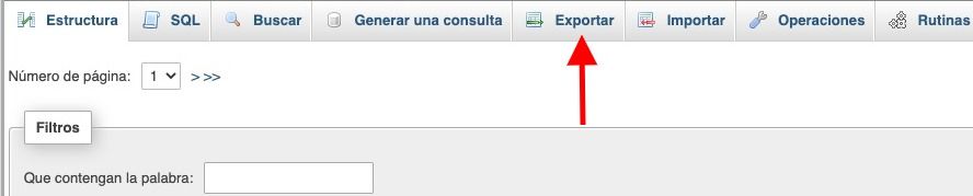

.- Accede a tu cuneta de WePanel.
.- Accede a phpMyAdmin.
.- Selecciona la base de datos que utiliza la instalación.
.- Exporta la base de datos para tener una copia.

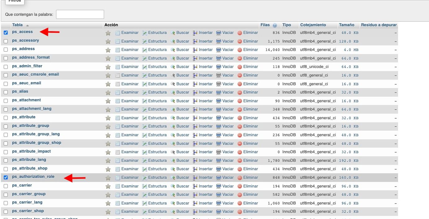

.- Selecciona las tablas " ps_access y ps_authorization_role "
screenshot cp7182.webempresa.eu 2443 2022.07.12 12 39 28
.- Elimina las tablas " ps_access y ps_authorization_role "

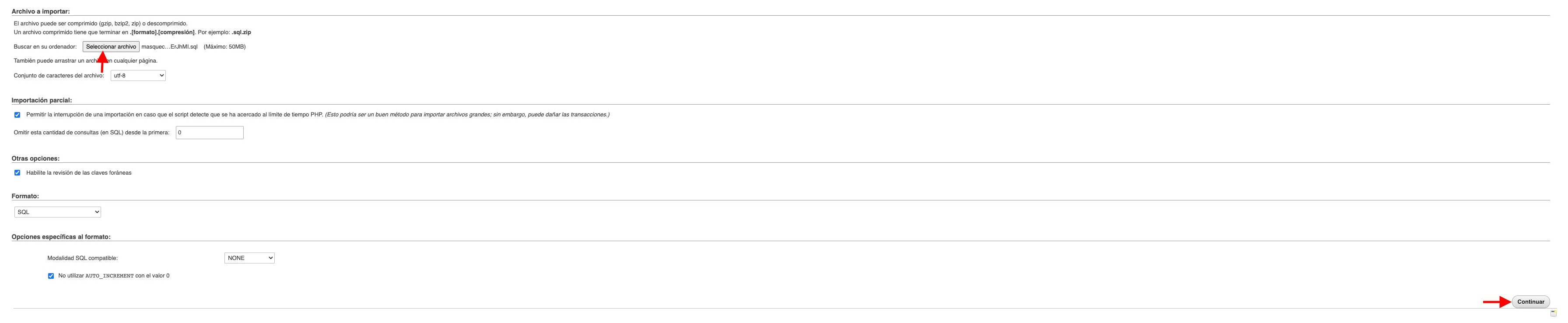

.- Descomprime el archivo que tienes adjunto:
.- Selecciona " importar "
.- Selecciona el archivo que descomprimiste y lo importas.
screenshot cp7157.webempresa.eu 2443 2022.07.12 12 44 20
Esto creara de nuevo las tablas que eliminaste con los valores correctos.

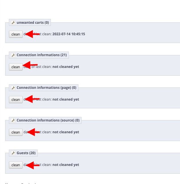

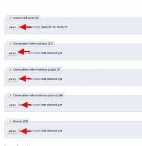

Instala el siguiente modulo:
-> https://mypresta.eu/modules/administration-tools/database-optimization.html
Una vez instalado accede al modulo y pulsa en el boton de limpiar de todas las opciones:
