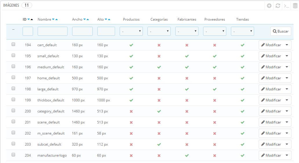

1. Nos han dicho que el principal problema son las imágenes, pero no entiendo bien como tenemos que hacer para que estén bien optimizadas. Nosotros tenemos la siguiente configuración de tamaños la cuál adjunto en una captura. Las imágenes que nosotros subimos optimizadas tienen un tamaño de 800 x 800. ¿Cómo deberíamos de proceder para solucionar esto y conseguir una mejora?

Con respecto a las imágenes, efectivamente veo que puedes optimizarlas, pero la optimización no sólo es cuestión de tamaño.
Por ejemplo la imagen principal de 1170x470 es una imagen que pesa aprox 310kb lo cual es mucho, puedes mantener el mismo tamaño y optimizarla, para esto tienes que usar un programa editor de ima´genes como photoshop y exportarla con menos calidad, se verá igual, pero como menos tamaño.
Lo mismo para cada imagen de producto, si tiene pocos colores puedes optimizar calidad. En este caso puedes probar también la opción de prestashop de reducción de calidad, tendrías que regenerar miniaturas.

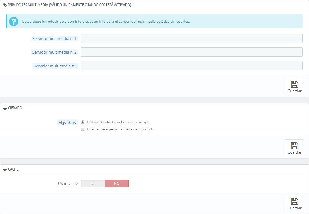

Por otro lado, en reducir el tiempo del servidor tengo algunas preguntas, adjunto la configuración que tenemos actualmente. Creo que nos quedaría activar optimizar apache y los servidores multimedia que no sé exactamente que tendría que poner ahí y si primero tengo que crear dichos subdominios y cómo los crearía. Muchas gracias por adelantado.

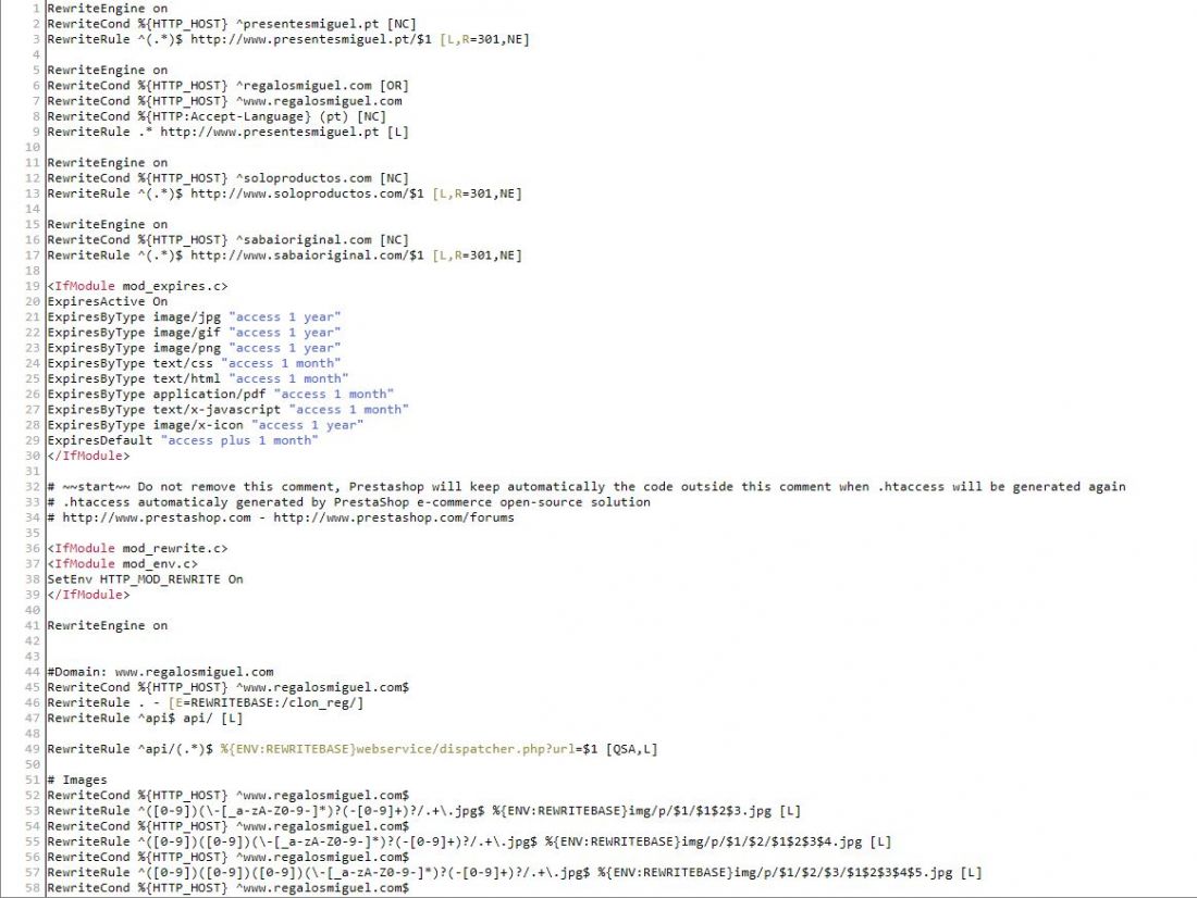

Antes se me olvidó adjuntar las imágenes. Las adjunto ahora con una captura del htaccess para ver si está correcto ahí.

Está perfecto la especificación en el .htaccess

Coloqué el siguiente código en mi htaccess pero no funciona:
ExpiresActive On
ExpiresDefault "access plus 10 days"
ExpiresByType image/jpg "access 1 month"
ExpiresByType image/jpeg "access plus 1 month"
ExpiresByType image/gif "access 1 month"
ExpiresByType image/png "access 1 month"
ExpiresByType text/css "access 1 week"
ExpiresByType text/plain "access plus 1 week"
ExpiresByType text/html "access 1 month"
ExpiresByType application/pdf "access 1 month"
ExpiresByType text/x-javascript "access 1 month"
ExpiresByType application/javascript "access plus 1 week"
ExpiresByType text/javascript "access plus 1 week"
ExpiresByType image/x-icon "access 3 months"
ExpiresDefault "access plus 1 month"

El código lo tienes bien, ese es el código que se utiliza para determinar el tiempo de expiración de la caché del navegador.
	ExpiresActive On
	ExpiresByType image/gif "access plus 1 month"
	ExpiresByType image/png "access plus 1 month"
	ExpiresByType text/css "access plus 1 week"
	ExpiresByType application/x-javascript "access plus 1 week"
	ExpiresByType image/x-icon "access plus 1 year"
	ExpiresByType image/svg+xml "access plus 1 year"
	ExpiresByType image/vnd.microsoft.icon "access plus 1 year"
	ExpiresByType application/font-woff "access plus 1 year"
	ExpiresByType application/x-font-woff "access plus 1 year"
	ExpiresByType application/vnd.ms-fontobject "access plus 1 year"
	ExpiresByType font/opentype "access plus 1 year"
	ExpiresByType font/ttf "access plus 1 year"
	ExpiresByType font/otf "access plus 1 year"
	ExpiresByType application/x-font-ttf "access plus 1 year"
	ExpiresByType application/x-font-otf "access plus 1 year"

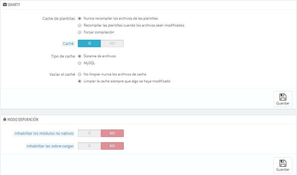

- En Smarty:
Cache de plantillas: Nunca recompilar los archivos de las plantillas
Caché: Si
Tipo de cache: Sistema de archivos
Vaciar el caché: Limpiar la cache siempre que algo se haya modificado
- Modo Depuración:
Inhabilitar los módulos no nativos: No
Inhabilitar las sobre-cargas: No

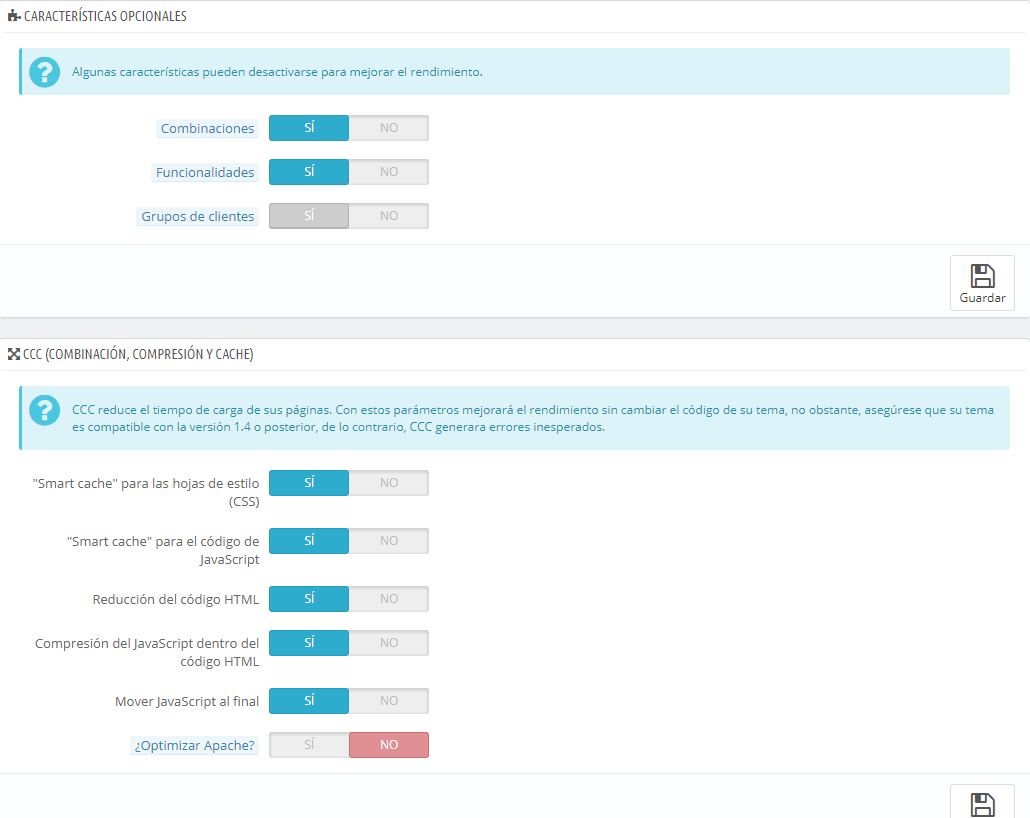

- Características opcionales:
Combinaciones: Si
Funcionalidades: Si
Grupos de clientes: Si
- CCC
"Smart cache" para las hojas de estilo (CSS): Si
"Smart cache" para el código de JavaScript: Si
Reducción del código HTML: Si
Compresión del JavaScript dentro del código HTML: Si
Mover JavaScript al final: Si
¿Optimizar Apache?: No

- Cache
Usar cache: No
¿Qué tendría que cambiar? Lo único que no puedo poner a no es mover JavaScript al final porque no se ve bien la página.
Respondido : 23/08/2017 12:09 pm
Para que la respuesta en servidor mejore básicamente tendrías que evaluar usar cache.
- Cache
Usar cache: Si
También te recomiendo
- En Smarty:
Cache de plantillas: Recompilar cuando los archivos sean modificados

Si activo caché me aparece un desplegable y ahí, ¿qué tengo que poner? ¿Dejo marcado Sistema de archivos y en Produndidad de los directorios dejo 1?
Por otro lado, en la guía https://www.webempresa.com/blog/mejora-la-velocidad-de-tu-tienda-prestashop-en-5-sencillos-pasos.html dice que deje marcado Nunca recompilar los archivos de plantillas. Dejo mejor recompilar cuando los archivos sean modificados.
En esa misma guía también aparece activado optimizar apache. ¿Debería de marcarlo como activado también?
Muchas gracias y disculpen las molestias.
Respondido : 23/08/2017 5:23 pm
Si, para cache usa sistema de archivos y deja la opción de directorios por defecto a 1.
Luego con respecto a la recompilación de los archivos del theme, te sugerí dejarlo en Recompilar si son modificados en caso en el futuro hagas cambios a los archivos del theme. La verdad no difiere mucho de la opción de no recompilar, sólo que te aseguras que tus cambios sean tomados en caso hagas cambios.

¿El optimizador apache entonces lo dejo desactivado?

Si puedes dejar desactivado optimizar Apache,
