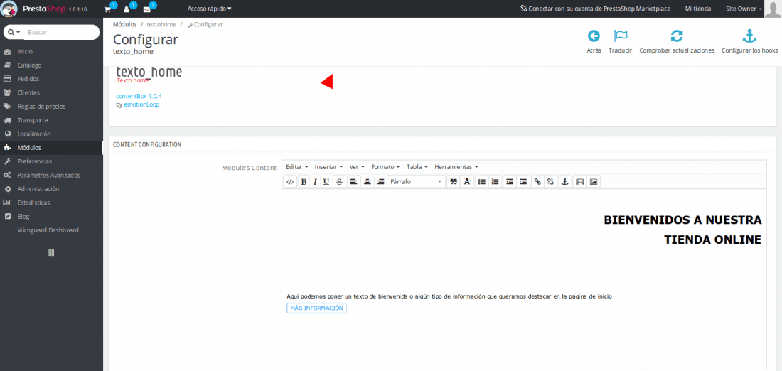

Hola, soy Ezequiel, de nuevo con mi propio tema generado.
He localizado un módulo en el que puedo ver dicho texto, es el "texto_home" pero al editarlo y al modificar en texto en el "module´s contest" y dar a "guardar", no me guarda los cambios, supongo que tiene que ver con las opciones que vienen más abajo y que desconozco como seleccionarlas. Tampoco me deja añadir el modulo a "mis favoritos".
Si podéis ayudar.
Ezequiel.

Respuestas: 70
Hola Jhon.
Adjunto las capturas de pantalla.
El problema lo tengo al intentar editar el texto de la parte de arriba de la home ("Bienvenidos a nuestra ......"Aqui puede introducir un texto......).
He localizado un modulo en el que puedo editar este texto, pero no me guarda los cambios, supongo que se debe a alguna modificación que he de realizar en las opciones, más abajo del editor.
Adjunto capturas de pantalla.
Ezequiel.

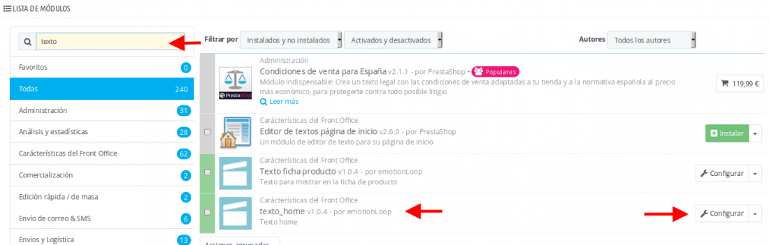

Hola Ezequiel.
.- Accede a Módulos -> Módulos
.- Busca el modulo Texto Home y edítalo:

Respuestas: 70
Hola Pepe.
Si, ese es el modulo que comento, pero como indico antes, no me guarda los cambios que realizo en el editor de textos, supongo que tiene que ver con las opciones que presenta el módulo (más abajo del editor) y que no sé cuales he de indicar para que las modificaciones se guarden en la home.
Tampoco me deja guardar el módulo en favoritos.
Ezequiel

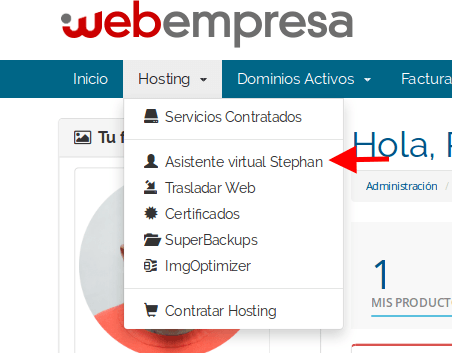

Respuestas: 42282
Hola Ezequiel.
Realiza una revisión con el Asistente Virtual Stephan que encontraras en tu área de clientes, comprueba que no tengas problemas de espacio y que no tengas carpetas o archivos con permisos inseguros.
Sthepan revisa los permisos de los ficheros y directorios de tu cuenta y los corrige en el caso que encuentre alguno con permisos incorrectos, de forma automática.
