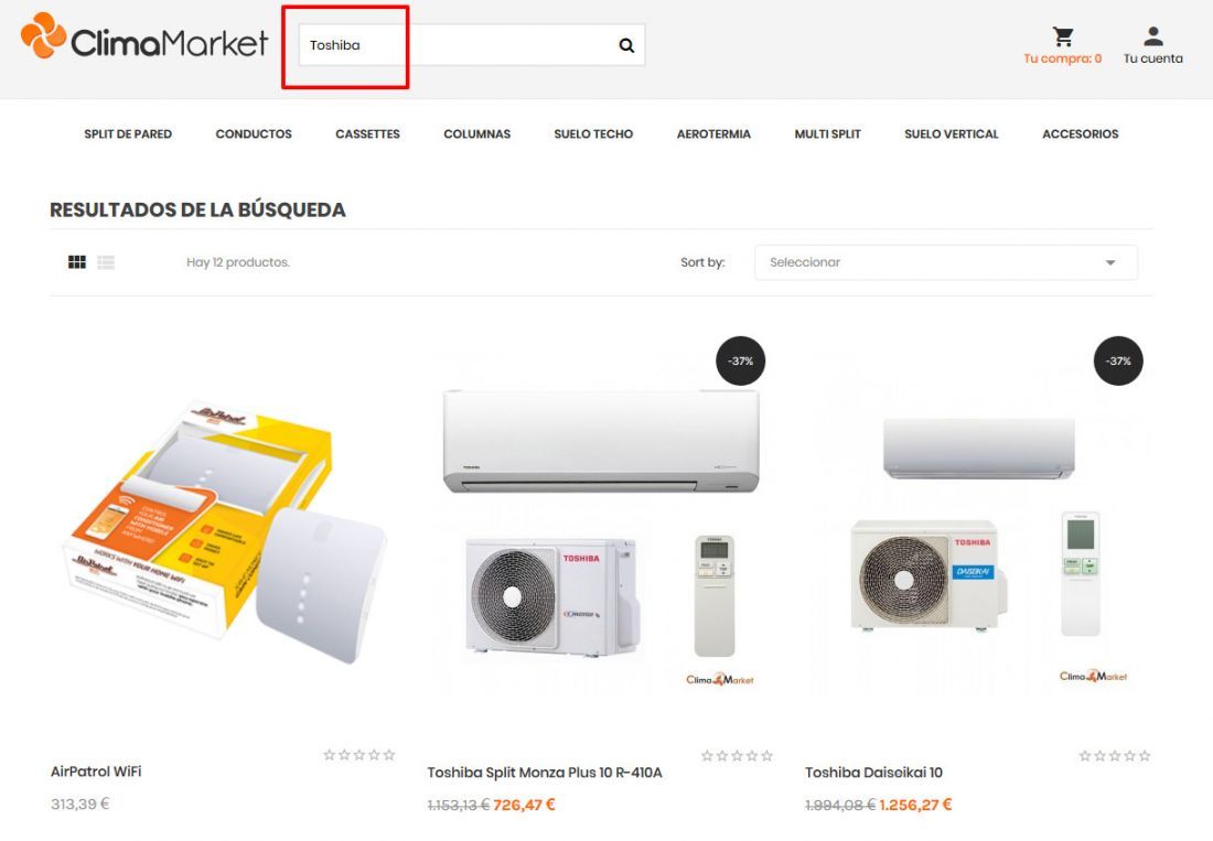

Como logro reproducir el error?, realizo una búsqueda y muestra algunos productos.
Respondido : 30/03/2018 2:06 am
Respuestas: 56

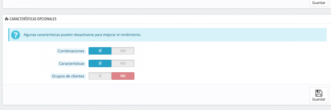

En PARÁMETROS AVANZADOS > RENDIMIENTO desactivé la opción GRUPOS DE CLIENTES (tal y como se muestra en la captura)
Así todo parece funcionar bien pero no le veo sentido alguno.

Si tengo los GRUPOS DE CLIENTES activados el buscador NO funciona para usuarios "visitantes".
¿Alguna solución? Necesito tener activada la opción GRUPOS DE CLIENTES por los descuentos que se les aplica a cada grupo...
Respondido : 16/04/2018 6:46 pm
Respuestas: 56
No es problema del THEME, lo he probado con el CLASSIC y ocurre exactamente lo mismo.
En el momento que activo GRUPOS DE CLIENTES (CONFIGURAR > PARAMETROS AVANZADOS > RENDIMIENTO > CARACTERISTICAS OPCIONALES) el buscador y la página de marcas deja de funcionar para los "visitantes" (usuarios que no inician sesión con su cuenta).
