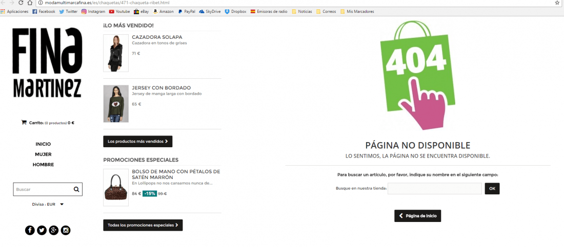

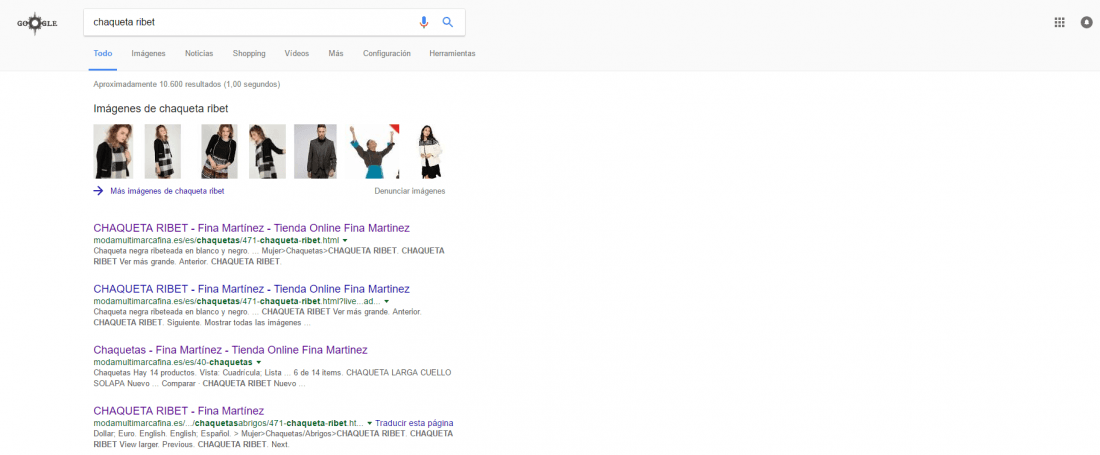

Hola les escribo porque hoy he experimentado un cambio y realmente no se a que se debe, hasta hoy tenia la web con esta pagina de inicio http://modamultimarcafina.es/es/, donde evidentemente el segundo es representa el idioma, hace tiempo ya quite el modulo de los idiomas porque realmente no lo usaba. Que pasa, que hoy de repente la pagina de inicio ha quitado ese /es del final y claro ahora cada vez que busco algun producto en google me da error de pagina. Le he enviado a los clientes algunas newletter con ofertas y promociones y me doy cuenta ahora que tampoco van, claro no es lo mismo http://modamultimarcafina.es/ que http://modamultimarcafina.es/es/. Como se podría solucionar eso y volver como estaba antes para que las personas que necesiten entrar tanto en google como a traves de alguna newsletter puedan ver las ofertas. Adjunto imagenes donde se aprecia el error. Existe algun metodo para que cuando se acceda a estas direcciones tanto a una como a la otra se direccione a la misma y mas reciente que es http://modamultimarcafina.es/

En este caso tendrias 3 opciones para solucionar el problema.
Lo primero seria habilitar el modulo de lenguaje para que recupere las urls antiguas y así no muestre el error.
La segunda seria aplicar una redirección con comodín en el cPanel, tienes documentación en el siguiente enlace: https://www.webempresa.com/blog/redirecciona-urls-de-forma-correcta-usando-cpanel-y-htaccess.html
La ultima opción seria reenviar el sitemap para que los buscadores generen las nuevas urls, sin embargo esta ultima opción no te seria de mucha utilidad ya que comentar que has enviado un newslatter.
