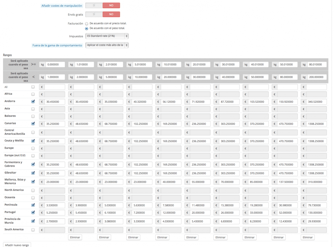

Tengo los rangos de peso, precios y provincias (zonas geográficas en prestashop) creadas hasta un máximo de 200 kilogramos. Claro, a partir de ese peso, el transporte sale gratuito, pero yo quiero (mi cliente), que a partir de ese peso, se consulte con él (la empresa) el coste del transporte y no confunda al comprador.

Vete a Transporte-->Transportistas y edita el transportista. Pulsa en Lugar y gastos de envío. Verifica que en él campo Facturación tengas seleccionado el valor De acuerdo con el peso total y que debajo tengas configurados los rangos correctos. Después vete a Tamaño, peso y grupo de acceso y en el campo Peso máximo del paquete (kg) selecciona el peso máximo a partir del cual ya no se podrá utilizar este método de envío.
De esta forma, cuando se llegue al paso de compra de selección de método de envío se mostrará un mensaje indicando que el paquete no se podrá enviar por exceder el peso. Si quieres, podrías modificar esta constante de texto para mostrar tu mensaje.

Tengo marcadas correctamente las opciones, aplicados rangos de kilos (hasta 200kg y ahí termino) con sus precios, por provincia y península, y en la opción "Peso máximo del paquete", que no tenía nada, le he puesto 200 kg, que es el tope que quiero con los gastos. A partir de esos kilos, la empresa debe negociar el coste de transporte de otra forma. Tengo dentro de "Lugar y gastos de envío" los gastos como NO gratuitos y en Transporte/transporte, todo lo tengo a cero.

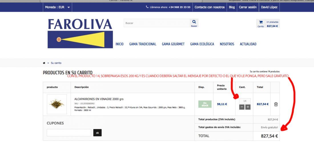

He hecho una prueba para ver que pasaba al pasar de los 200 kg y lo que me pone es que el envío es gratuito. En un principio, según todo lo marcado e indicado, no debería de poner gratuito. No hace caso del peso máximo, que como resultado, debería dar "equis" mensaje. Aparte, me gustaría modificar la constante del texto para mostrar uno diferente.
¿Hay que cerrar de alguna forma el límite de rangos de kilos en "Lugar y gastos de envío"? Parece no hacer caso al límite de kilos que le he puesto.

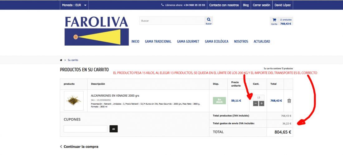

Te adjunto dos imágenes donde podrás ver bien lo que hace sin superar los 200 kg y superándolos. El producto pesa 15 kilos (te lo explico en las capturas). Lo he hecho registrándome yo mismo, como podrás ver arriba a la izquierda, pero no sé bien a qué te refieres con "y algún usuario registrado para el front-end para verificar".

Acabo de hacer una prueba modificando el mensaje, antes reenviarte esta contestación, y cuando paso de los 200 kg, ya sale el mensaje que le he puesto yo. A partir de 200 kg, consulte con la empresa. Pero de todas formas, le mando la contestación..

Como dije en el anterior mensaje, hice una prueba justo antes de volver a escribiros y ya sale lo que quiero. Cuando un pedido excede de los 200kg, le sale el aviso de que 'el precio deben consultarlo con la empresa'. Así está todo correcto. Ha sido solamente cambiar la constante del mensaje para que a partir de dicho peso, avise de otra cosa.
