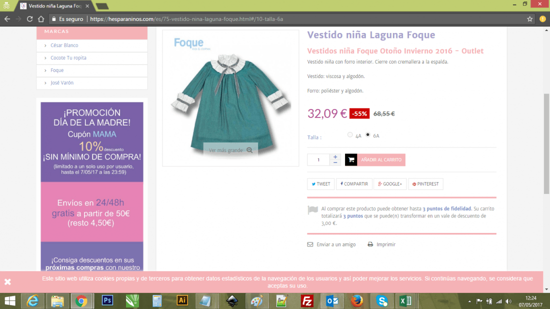

Ok, he visto como se hace.
Mi problema ahora es que en mis productos el precio puede variar según la talla, y lo que veo es que en precio original se visualiza el configurado en la sección "Precio" de la ficha de producto, no tiene en cuenta el asignado en la combinación, aunque en el precio final sí que lo tiene en cuenta.
Adjunto pantallazos. En Talla 6A, quisiera que se mostrara en el precio original tachado 71,3€ que es el que resultante según está configurada esa combinación.
¿Se puede hacer? ¿Cómo?

A ver, lo explico con un ejemplo:
En el producto del pantallazo, yo tengo como precio configurado en ese artículo 68,55.
En la combinación talla 4A dejo ese precio.
En la combinación talla 6A, aumento el precio dando como resultado 71,3€.
Luego creo la regla de categoría en la que está ese producto, un descuento del 55%.
En talla 4A, se visualiza tachado el precio original 68,55 y el resultante del 55%.
En talla 6A, se visualiza tachado el precio de original del producto (68,55€), no el 71,3€.
¿Se ve ahora más claro?

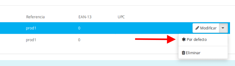

Puedes asignarle el precio que se mostrara por defecto en el producto y la combinacion que se mostrara por defecto.
Si editas la ficha del producto y en combinaciones puedes asignarle la combinación que se mostrara por defecto.
En los Atributos, bajo de las combinaciones puedes asignarle cual es precio por defecto que se mostrara
Asígnale como precio predeterminado el de mayor precio.
Recuerda que todos los productos con combinaciones tienes que asignarle una por defecto.

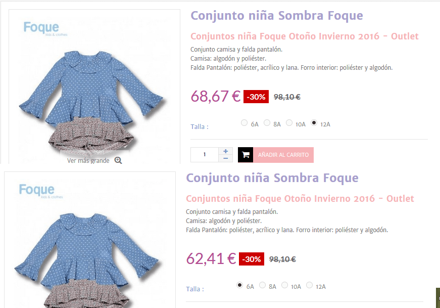

Respondido : 12/05/2017 1:51 pm
Respuestas: 231
Efectivamente ese es el funcionamiento que busco y en mi caso no funciona.
Te adjunto un pantallazo y se ve que al cambiar la talla lo único que varía es el precio final, pero no el original. ¿Qué puedo tener mal?
