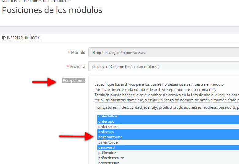

Tienes que tener en cuenta que cuando colocas un módulo en un hook no significa que se vaya a mostrar en todas las páginas ya que se puede definir en qué páginas en concreto se cargará el módulo para esa posición.
Como verás, cada módulo añadido a un hook tiene un botón Modificar. Pulsando en él verás que hay un parámetro Excepciones para seleccionar las páginas donde no se mostrará el módulo.
Aquí tendrías que verificar las excepciones que hay apllicadas, y añadir o elminar las que falten o sobren.
De esta forma es como se configura la muestra de los módulos en PrestaShop.

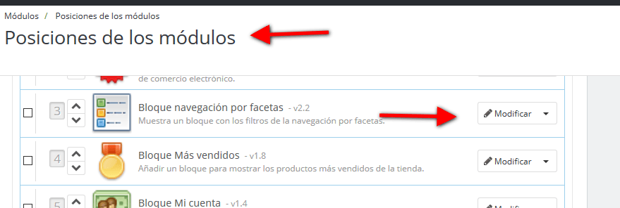

Como te comenta mi compañero los módulos puedes asignarles en que paginas se muestran y en cual no quieres que se muestren, esto lo realizas desde posiciones de los módulos y pulsando en el botón modificar del modulo que quieres editar.
En excepciones le puedes indicar en que paginas sera visible.
Si sigues teniendo problemas por favor adjuntamos una captura del modulo y las excepciones en esa posición.

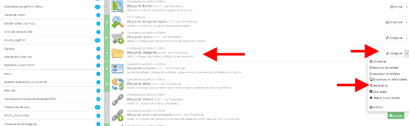

Es extraño lo que te sucede, prueba a reiniciar el modulo.
.- Accede a Módulos y busca el modulo bloque categorías
.- Despliega configuración y pulsa en Reiniciar.
Comprueba si se soluciona.
Respondido : 08/05/2017 5:00 pm
