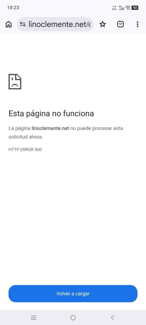

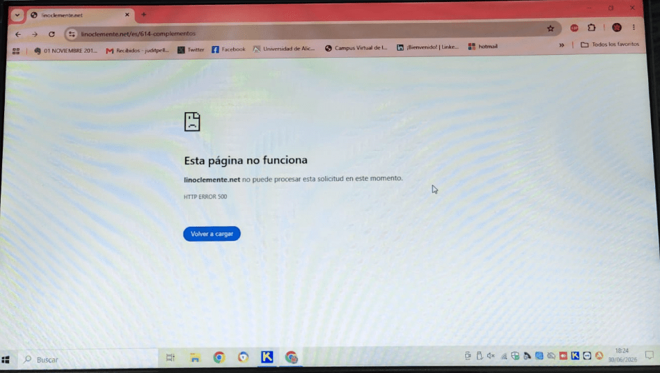

Buenos días, desde hace unos días estamos teniendo problemas con la web y cada vez son más recurrentes.
Está pendiente la actualización de Prestashop pero como no tenemos soporte, ya que el programador ya no trabaja con nosotros, no podemos actualizar la versión por si eso tiene consecuencias fatales sobre la web.
En algunos casos, si se ha podido solucionar gracias al asistente virtual de Webempresa.
Hemos hecho una limpieza desactivando módulos sin usar y borrando caché para intentar liberar un poco la carga por si eso ayudara, pero el error persiste y es cada vez son más recurrentes los HTTP ERROR 500.

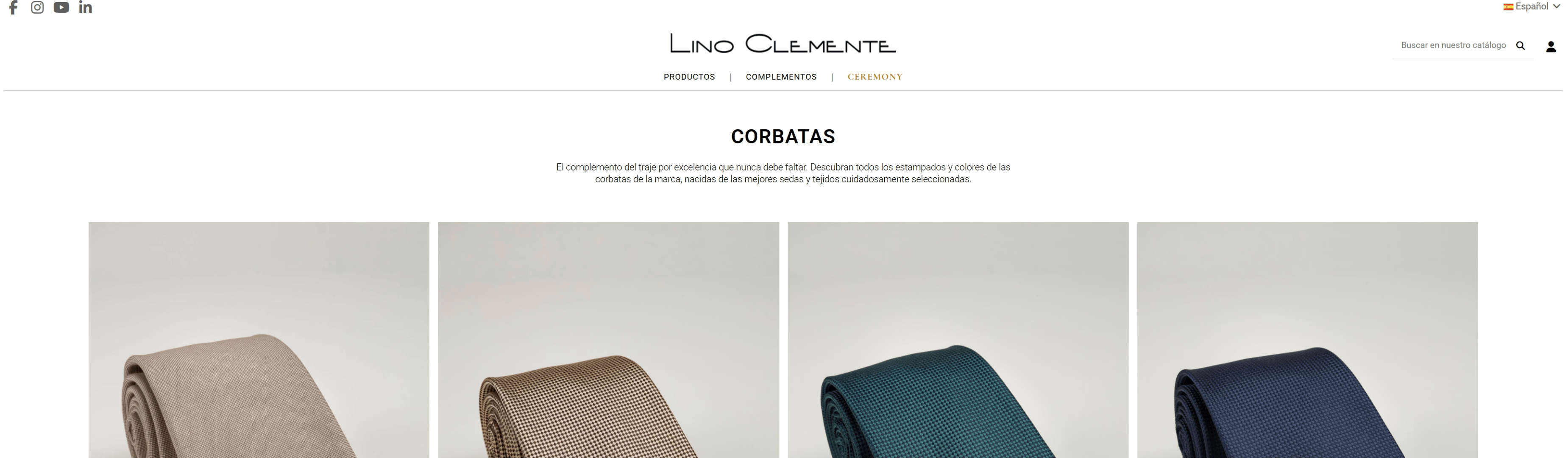

Estoy revisando y veo que la instalación carga sin problemas:
chrome capture 2026 07 01 (3)
