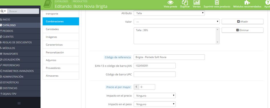

Respuestas: 127
He hecho una captura de una combinacion de un producto en concreto de los que da error, no tengo claro si es esta la captura que me pides.
Respondido : 11/03/2015 12:09 am
Julen
Respuestas: 2892
Puede ser que el sistema no reconozca el atributo ½. Prueba a realizar una modificación en todas las tallas y renombra todos los ½ a 37medio, 39medio... Con esto comprobaremos si el fallo esta relacionado con ese atributo (½). Después de hacer estos cambios realiza unas pruebas y nos comentas el resultado.

Respuestas: 127
Hola , lo he cambiado, pero el problema es cuando elijes un articulo sin el " ½ " por ejemplo un 37, luego te vas al carrito y aparece que tu pedido es un 37 ½
Muy raro , no se...
Respondido : 11/03/2015 11:17 am
En todo caso, tal como te indica Julen, prueba a cambiar los nombres tipo 37½ por "37 y medio" o algo parecido, porque sí que es posible que el problema esté con el caracter ½.
De hecho, lo mejor sería que probarás a eliminar todas las combinaciones del producto y volver a crearlas siguiendo las indicaciones anteriores, para ver si así se soluciona el problema.

Respuestas: 127
Al hacerlo todo desde cero y quitando este simbolo "½" ha funcionado , gracias.
