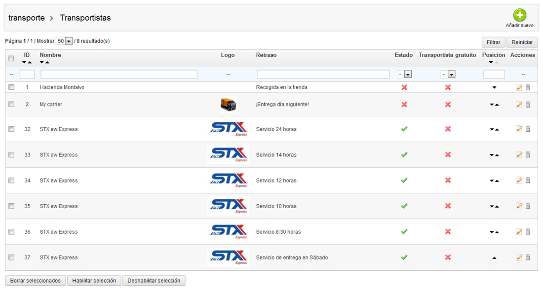

Miren, estoy creando una tienda online sobre Prestashop 1.5.6.2 y me ha surgido el siguiente problema. He creado una serie de transportistas que aparentemente están bien configurados y activados. También tengo el la zona, el país (España), las províncias y las regiones activadas y bien configuradas.
El cliente en cuestión solicitaba que además se pudiesen hacer compras en su ciudad, con lo que busqué e instale un módulo de osCommerce de envío por código postal (este). La instalación se realizó normalmente, pero no he conseguido identificar dónde está el módulo... de hecho creo que ha debido haber algún problema. El caso es que al buscarlo, aproveché para actualizar algunos módulos y a partir de aquí, creo que es donde ha podido surgir el siguiente problema -a menos que sea otra cosa-:

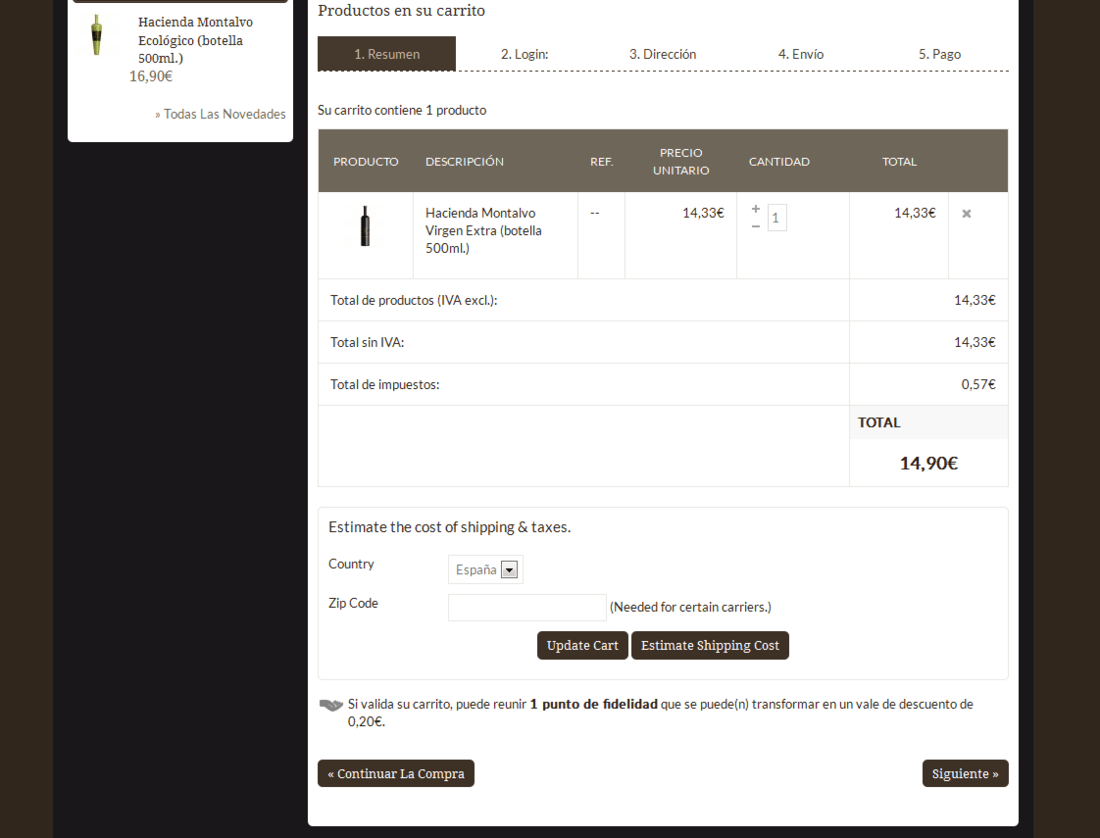

Cuando hago una prueba de compra real, en el primer paso han desaparecido tanto el desplegable de las provincias y regiones como los transportistas... No entiendo que ha podido pasar y espero que no sea algo gordo. Soy novato en Prestashop.
A continuación os facilito una secuencia de imágenes:

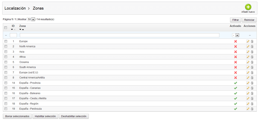

· Zonas (01.png)

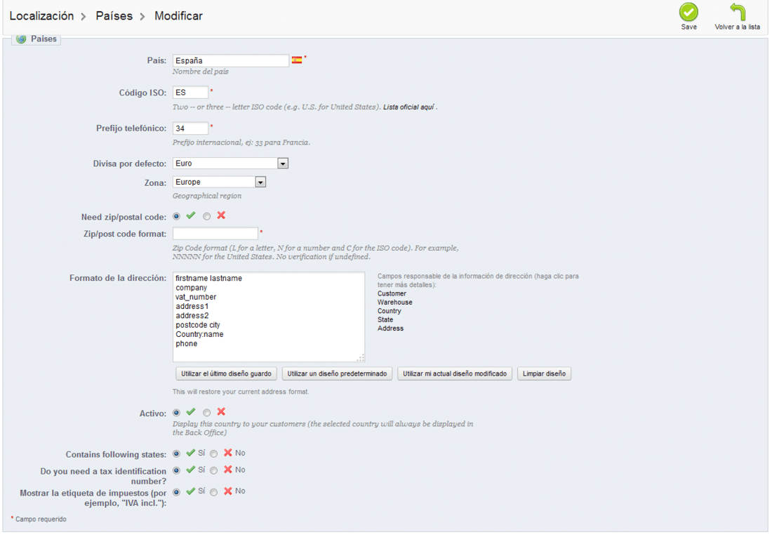

· Paises (02.png)
· País (03.png)

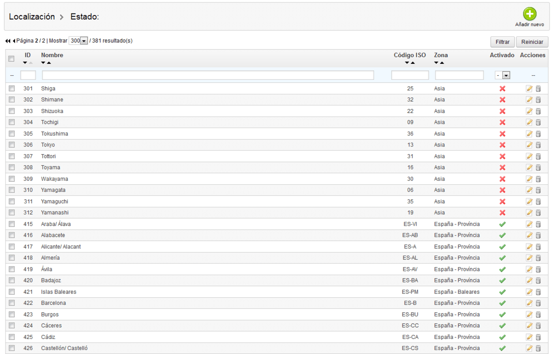

· Estados / Províncias (04.png)
· Transportistas (05.png)
· Pantalla de envío (06.png)

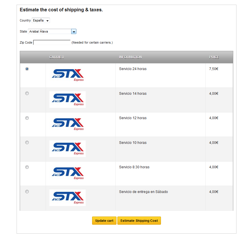

Bueno, pues he hecho la prueba que me comentabas y con la plantilla por defecto aparecen tanto los transportistas como el desplegable de províncias... :blink: Adjunto os dejo un pantallazo.
¿A qué puede deberse? ¿Cómo lo puedo solucionar?...
Muchas gracias.

Hola Mikel
Eso significa que es un problemma de tu theme, veo que no es un theme de los packs, verifica si tienes actualizaciones de este theme

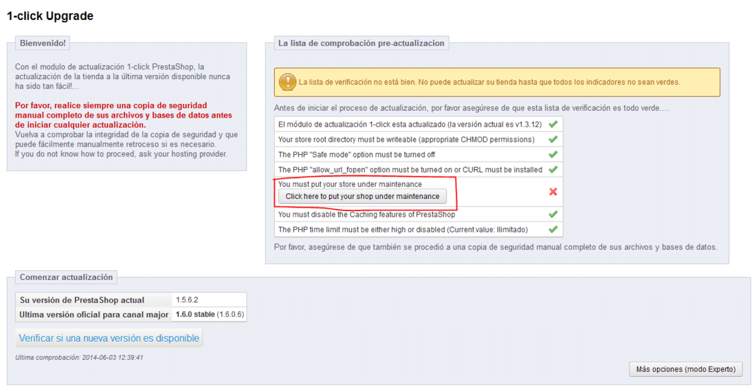

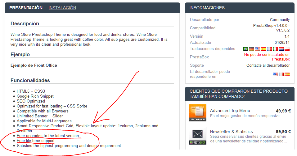

He visitado la web donde adquirí el tema (aquí) y aparentemente dice que sí tendo actualizaciones y asistencia gratuíta para la plantilla. Supongo que esa actualización se debe llevar a cabo a través del módulo 1-click Upgrade ¿no?
Ahora bien, he estado mirando el tema de la actualización y según he leido, parece ser que si actualizo la plantilla, todas las modificaciones que he hecho sobre el tema -traducciones, CSS, etc...- desaparecerían... ¿Es eso cierto? Y si es así, ¿hay alguna manera de evitar ese desastre? También me surge la duda -en el caso de que no hubiese otra solución que actualizar la plantilla-, de si debería activar el botón que muestro en el pantallazo que muestro debajo de este texto... Dice "poner su tienda en mantenimiento".
En fin, esto pinta complicado.

En primer lugar, veo que comentabas que habías instalado un módulo de OsCommerce en tu PrestaShop. Esto no puede funcionar nunca, ya que se tratan de CMS distintos y los módulos no son compatibles entre sí. Es más, hacer esto puede generar errores en tu PrestaShop.
Por otro lado indicas de usar el módulo 1-click Upgrade para actualizar el tema. No es así. Esta opción sirve para actualizar el propio PrestaShop, no el tema (plantilla) de PrestaShop que estás utilizando. No te recomiendo que hagas esto sin asegurarte que el tema de PrestaShop que estás utilizando es compatible con PrestaShop 1.6.
Tendrías que consultar con los desarrolladores del tema la forma de actualizarlo. Normalmente hay que activar otro tema, desinstalar el que tienes y volver a instalar el tema.
Es muy probable que durante este proceso pierdas las personalizaciones que hayas aplicado en el tema, por lo que sería mejor opción que consultaras con los desarrolladores el problemas con los transportistas, ya que es posible que se arregle cambiando un único fichero.

Como decía Pablo ayer, los creadores del tema me comentan que debo eliminar el tema instalado y sustituirlo por el que hay por defecto. Una vez realizada esta acción, debo volver a instalar la plantilla que tenía. El riesgo: perder las personalizaciones realizadas. Parece que esta va a ser la única vía de solución ya que sólo si realizo esta acción, atenderán los problemas derivados del uso de su plantilla, así que si no me sugerís otra alternativa me voy a poner con ello y con lo que sea os comunicaré los resultados.
