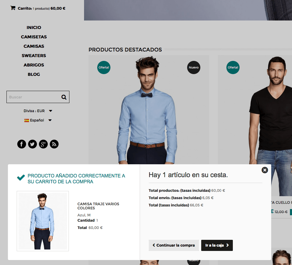

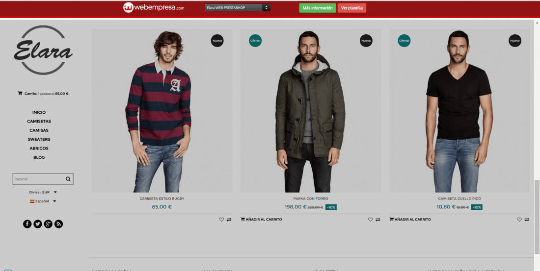

Buenas tardes, tengo problemas con el tema Elara, mas concretamente al presionar "agregar al carrito"
la ventana emergente que aparece no es visible, tengo que reducir la vista de la pagina desde los navegadores para poder visualizarlo.Debo indicar que:

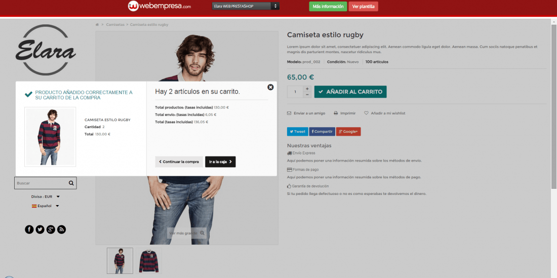

1. Solo sucede en el home o inicio, ya que al agregar al carrito estando en la pag del producto lo muestra sin problemas, ver en imagen 03

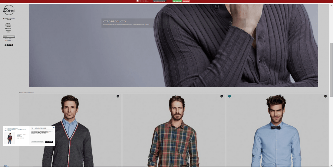

2. Al principio crei que fue algo que modifique por error, pero al probar desde el demo de ustedes en https://www.webempresa.com/plantillasdemo/prestashop/ tambien tuve el mismo problema. Ademas hice lo mismo desde mi PC y notebook y en distintos navegadores y el resultado es el mismo. ¿es problema de la plantilla? ¿o estoy ignorando algo garrafal?
Al presionar no es visible:
Al disminuir el tamaño es posible verlo:
