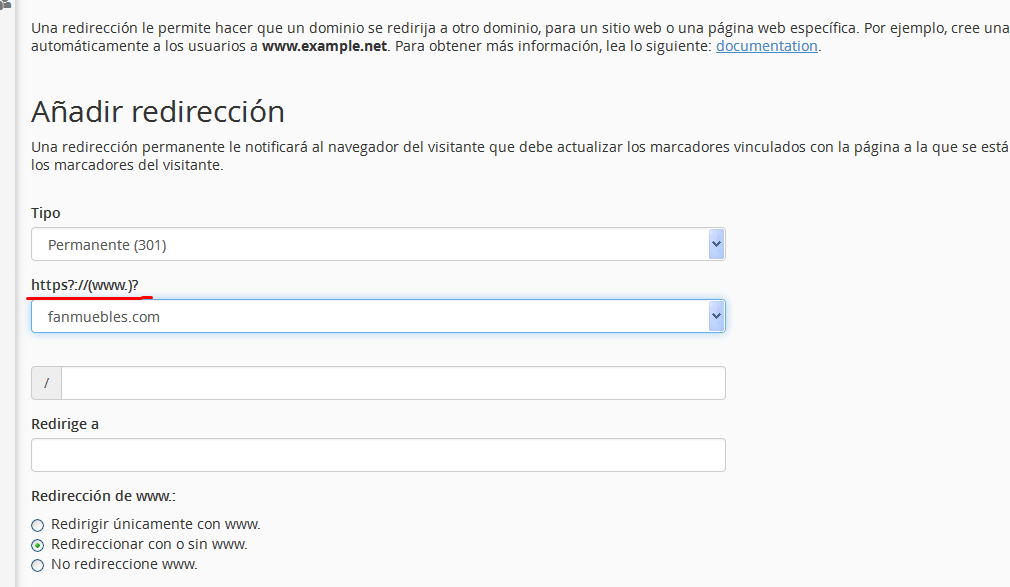

Buenos días
Tengo que hacer algunas redirecciones 301 desde el cpanel
marca https? www? con interrogaciones y solo deja elegir entre dominio.com o todos los dominios publicos ¿Cuál de las dos opciones tengo que seleccionar?
adjunto foto
Gracias un saludo

Hola Sergio.
Tienes que elegir el dominio que quieres realizar la redirección.
La opción " Todos Dominios Públicos " realizará el redireccionamiento en todos los dominios de tu cPanel.
Tienes información en esta entrada del blog:
-> https://www.webempresa.com/blog/redirecciona-urls-de-forma-correcta-usando-cpanel-y-htaccess.html
Respondido : 18/07/2019 11:17 am

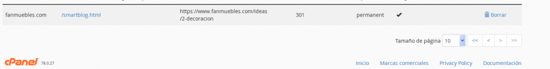

Buenas tardes
He hecho la redirección através de cPanel y no funciona
He probado con todos los dominios y con la ruta como se ve en la imagen
¿Dónde estoy fallando?
Respondido : 19/07/2019 6:12 pm
Es posible que el código de redirección se haya creado al final del archivo .htaccess, revisa en la raiz de tu cuenta (asumiendo que estabas redireccionando tu dominio principal) el archivo .htaccess , busca el código de redirección al final del archivo, si esta al final puedes moverlo al inicio, si tienes dudas envíanos una captura de pantalla. Puedes usar el Administrador de Archivos de tu Cpanel de tu cuenta de hosting para realizar esto.
