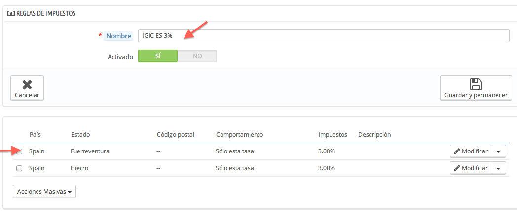

Hola! Estoy configurando la regla de impuestos y tengo una consulta que hacer. En cuanto a la creación de impuestos he revisado y los impuestos que ya trae por defecto prestashop en España están configurados con el 21%, 10% y 4%. Se que en canarias para el sector del calzado los impuestos son el 3%. En este caso, qué debo hacer simplemente modifico la regla de 10% o del 4% (para este caso, que pasa con el resto de países ¿se cambian todos?. O lo mejor será optar por la creación de un nuevo impuesto específico para Canarias.
Alexandra
Respondido : 16/12/2014 11:03 pm
Respuestas: 1055
Necesito crear los precios con el impuesto de Canarias que es el 3%. Como no existe esta opción lo he creado de esta manera, ver captura de pantalla:
Ya que la plantilla sale por defecto el IVA con 21% y como no estaba la regla creada con el 3% en este caso, opte por crear un nuevo regla impuesto, luego accedí a la reglas de impuestos en añadir y conforme voy aplicando dicho impuesto por estado, ¿Me gustaría saber si voy por buen camino?
Respondido : 17/12/2014 12:21 am
Hola Alexandra,
Es correcto lo realizado. Tienes información al respecto en https://www.webempresa.com/blog/item/1362-curso-prestashop-6-impuestos-y-reglas-de-precios.html

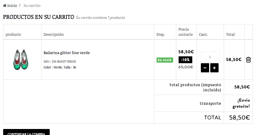

Respuestas: 1055
Gracias voy a verlo. Una consulta me he dado cuenta que tanto en la pasarela de pago como en las facturas sale la palabra IVA, hay alguna manera de ponerlo más genérico como impuestos y ya esta. ¿Puede cambiar o editarse? Gracias

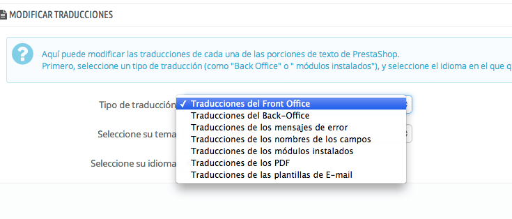

Hola Alexandra,
Para cambiar la palabra IVA por impuestos (o lo que quieras) puedes hacerlo desde Localicación -> Traducción de los mensajes en Modificar traducciones
Puedes seleccionar el tipo de traducción, el tema y el idioma que quieres modificar.
Respondido : 17/12/2014 12:21 pm

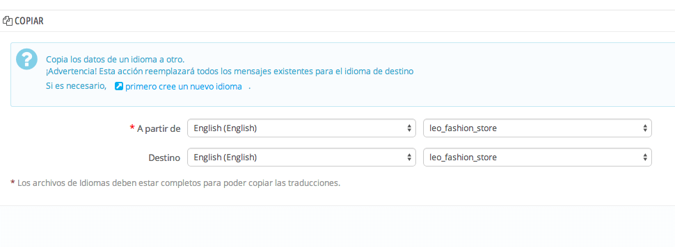

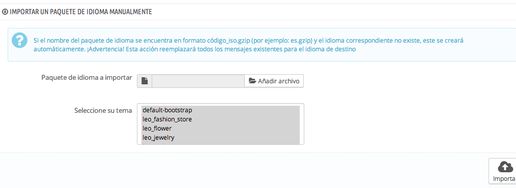

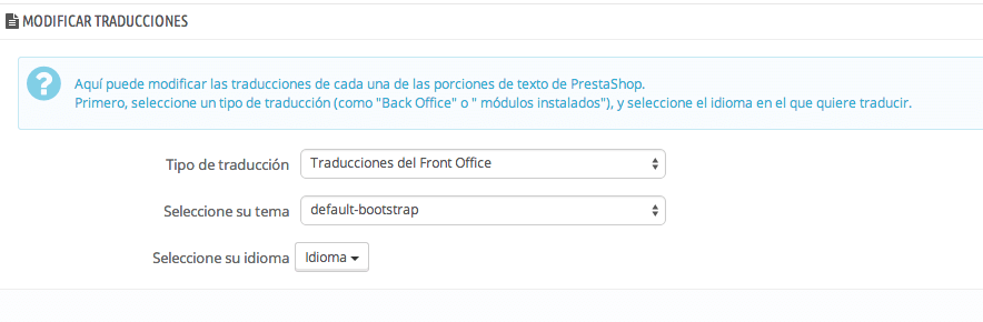

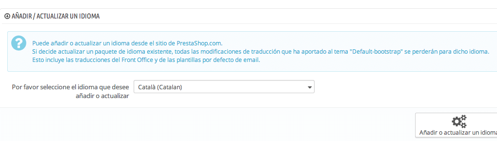

Respuestas: 1055

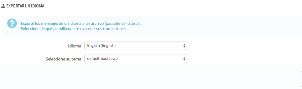

Hola! Accediendo a localización >>> traducciones tengo diferentes variables para modificar según que parte la plantilla para que cambie de idioma. En este caso se me genero una duda para cambiar la palabra IVA por Impuestos es necesario esto?. Y en caso que si, por que opción opto ¿No se por donde partir para configurarlo? Estoy algo perdida con este tema.
Estas son las opciones que tengo para configurar:
Respondido : 17/12/2014 1:24 pm
Respuestas: 1055
Respondido : 17/12/2014 1:39 pm
Revisa en primer lugar las "Traducciones para el Front Office" y trata de localizar aquí todos los textos que tengan la palabra "IVA". Es posible que aplicando los cambios aquí sea suficiente, aunque como estos cambios se tienen que aplicar en varias partes de la web no es seguro.
Respondido : 17/12/2014 2:50 pm
Respuestas: 1055
Hola ya he realizado todos los cambios que iba con IVA a impuestos, pero que este tema está resuelto 😉 🙂 😛
