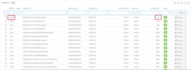

Hola equipo, mi versión de prestashop es la 1.6.0.14, estoy actualizando el stock de productos mediante un archivo csv.

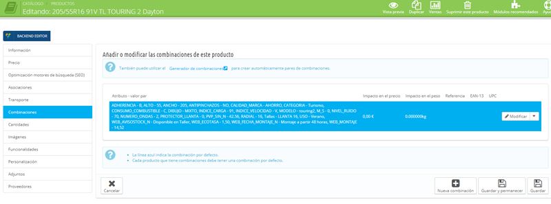

Cada producto se compone de una sola combinación, es decir, no hay diferentes combinaciones por cada producto, sino una sola (la combinación se utiliza para tener ciertos atributos).
Cuando actualizo el stock mediante el archivo csv, solo actualiza la cantidad en la vista CATALOGO->PRODUCTOS, pero cuando entro a un producto específico el stock no se ha actualizado, esto supongo que se debe por contener aunque sea una sola combinación,
Como actualizar combinaciones usando un csv es una odisea y realmente el stock que me importa es el que se visualiza en la vista CATALOGO->PRODUCTOS (me interesa ese stock porque es el que se puede modificar mediante el csv productos) ¿Se puede obtener mediante PHP dicho stock para mostrarlo?

Mirando la base de datos, en la tabla ps_stock_available encuentro el mismo producto duplicado, uno con el stock que me interesa y el otro con el stock que NO se modifica por ser una combinación.
Podéis ver el problema visitando un resultado de búsqueda:
https://www.labestiadelneumatico.com/search?controller=search&search_query=s__9/anchura_-205/altura_-55/diametro_-16/fabricante-dayton&orderby=price&orderway=asc&submit_search=#s-9/anchura_-205/fabricante-dayton
El primer producto aparece como A partir de 48 horas (error), pero si entráis en su ficha individual aparece como Disponible en Taller (correcto).

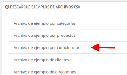

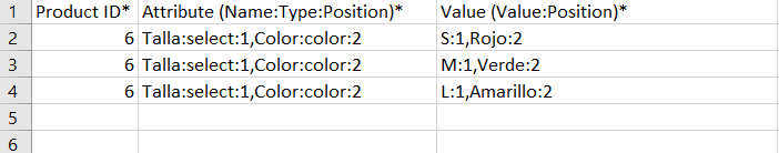

.- Accede a parámetros avanzados -> importar CSV.
.- En la columna de la derecha verás una opción para descargar un archivo de ejemplo de combinaciones, descarga el archivo.
Las columnas obligatorias de rellenar para poder hacer una importación son: Product ID, Attribute y Value.
Product ID* añades el ID del producto al que quieres añadir combinaciones
Attribute (Name:Type:Position)* establecemos el atributo " Nombre:Tipo:Posición "
.- Name: nombre del atributo (si el atributo ya está creado ve a “Catálogo > Atributos y características” para ver su nombre).
.- Tipo: aquí estableceremos la tipología del atributo, que pueden ser: color, select o radio
Por ejemplo para un atributo de color y talla " Talla:select:1,Color:color:2 "
Impact on Price: Aquí estableceremos el impacto en el precio de venta de la variación de producto.
Es la variación con respecto al precio base que hayas puesto al producto. Es decir, que si en el impacto en el precio pones 20 € y el precio base que hemos configurado al subir el producto es de 50 €, el precio de venta de la variación de producto que estamos creando será de 70 €.
Quantity: Aquí estableceremos el stock de la variación que estamos creando. Es decir, pondremos el número de unidades disponibles de esta combinación de producto.
Con estos pasos tendrás creado el archivo CSV con los datos de los productos variables para poder ser importado.
Espero que esta información te sirva para lo que estas buscando, de no ser así por favor indícalo para que podamos seguir ayudándote.

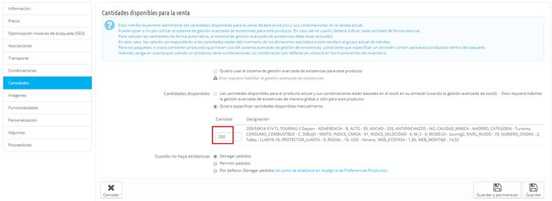

Eso es lo primero que pensé, que había incongruencia en los datos.
Si desde el backoffice actualizo la cantida de un producto determinado por ejemplo a 200 unidades, cuando salgo a la vista de productos el stock aparece en 200, hasta ahí correcto, pero cuando actualizo el stock del producto a 100 unidades mediante un archivo csv, el stock en la vista productos en el backoffice aparece 100, pero si entro en su ficha y me voy al apartado "cantidades" ahí sigue apareciendo 200.
En la imágenes adjuntadas en el primer mensaje se detalla.

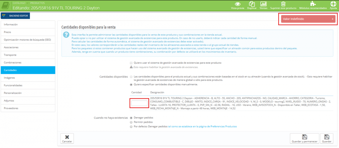

César
Respuestas: 22
He probado a eliminar el stock de la combinación, pero no se puede, salta un mensaje con "Valor indefinido" (adjunto imagen), si intento guardar me la cantidad de unidades que había (200).
He probado a dejar el stock en 0 unidades, pero al guardar me deja el stock general también en 0.

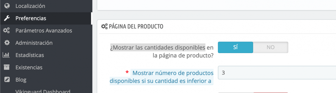

¿ lo que quieres es mostrar el total de productos que tiene un producto ?
.- Accede a Preferencias -> Productos
En el bloque " Página de producto " veras que tienes una opción " Mostrar las cantidades disponibles "

No, no nos estamos entendiendo. Lo vuelvo a explicar.
Tengo una SOLA combinación para cada producto (porque necesito atributos).
Yo pongo una cantidad de stock para un producto en "200" unidades.
Cuando actualizo dicha cantidad mediante un archivo CSV, por ejemplo en "100" unidades, solo se aplican los cambios en esta vista:
Cuando vuelvo a entrar en el producto, el stock sigue estando en "200" unidades, aquí no se ha actualizado:
Se supone que cuando hay una SOLA combinación el stock debe ser el mismo y mediante CSV debería poder administrarlo.
