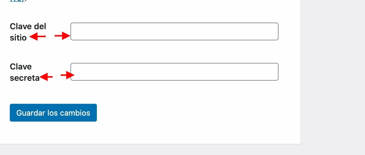

Si, puedes probar a volver a crear las claves, ten en cuenta que cada clave tiene que ir en su celda correspondiente  ( Clave secreta y del sitio )
screenshot nimbus capture 2020.11.16 12 29 49 (1)

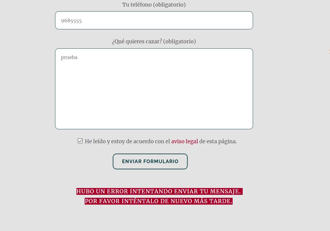

Hola Juan Antonio,
Veo que tu formulario aun esta generando error al intentar enviar un mensaje
imagen

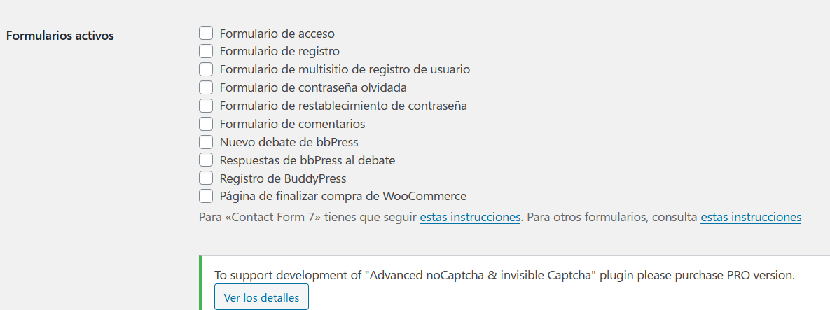

En algunas ocasiones el captcha incluido en la integración de contact form 7 falla, en este caso prueba eliminar esta integración y configurarlo con algun plugin como por ejemplo Advanced noCaptcha & invisible Captcha (v2 & v3) como te comenta Pepe para no tener problemas es mejor usar la versión v2 la cual debes tener en cuenta que debes configurar en google para ingresar las claves correctas.
Una vez lo instalas puedes seleccionar a que formularios que tengas dentro de tu sitio web deseas aplicarlo
imagen

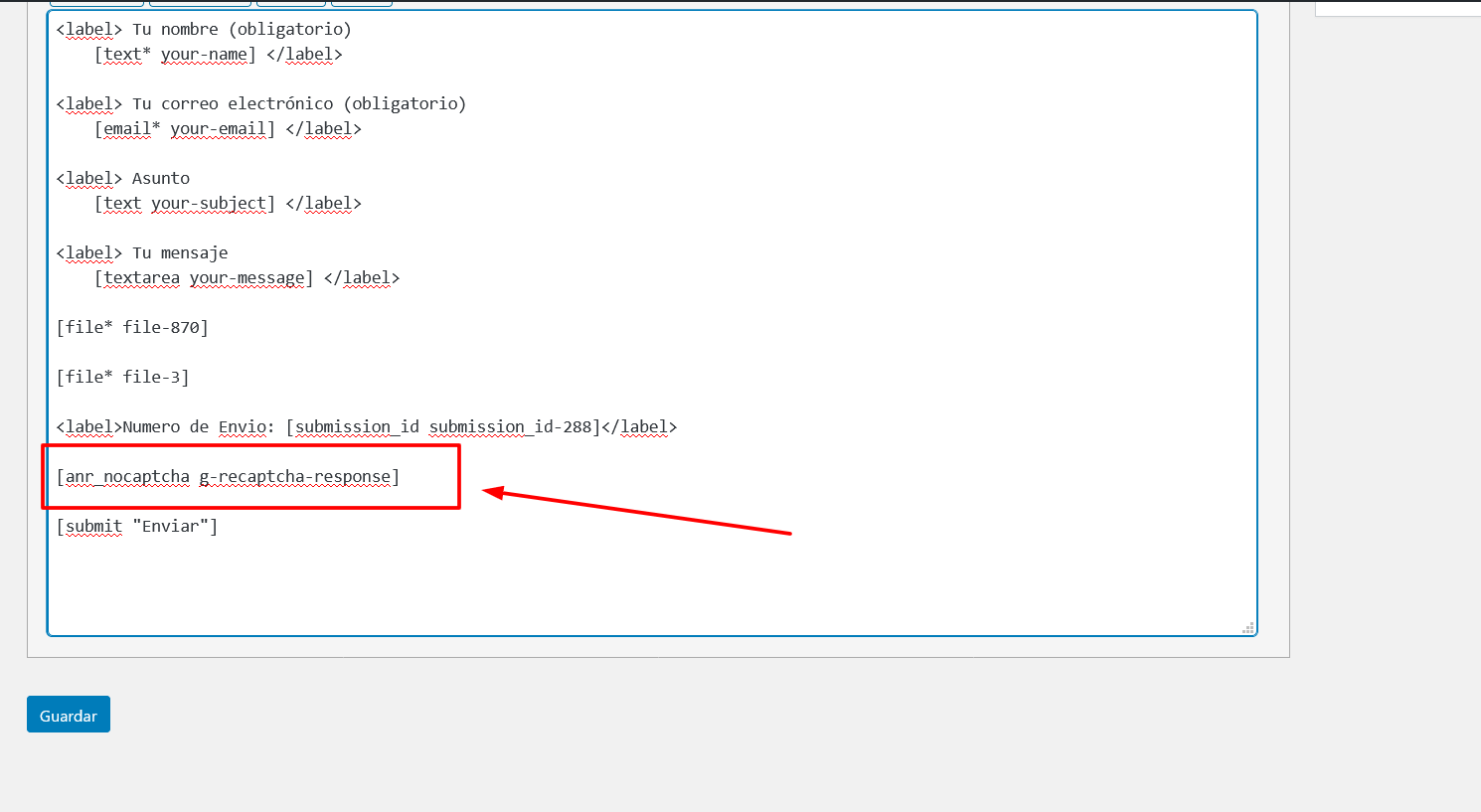

Para implementar este captcha dentro de contact form 7 solo debes incluir el shortcode indicado en su documentación
[anr_nocaptcha g-recaptcha-response]
Por ejemplo quedaría algo como
Screenshot
Verifica si con este plugin tu formulario funciona de forma correcta
