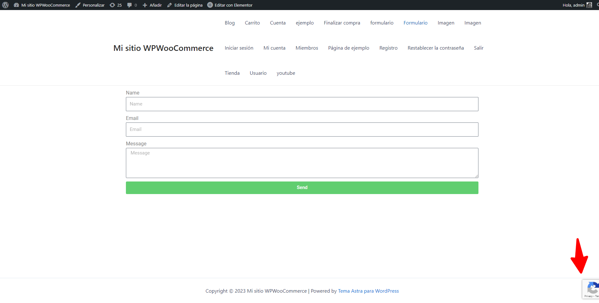

Hola Alvaro,
Puedes enviarnos algunas capturas como se está configurando el reCAPTCHA v3 en los formularios?, ten en cuenta que al añadir el reCAPTCHA V3 en Elementor lo que se muestra es una insignia en tu sitio web, por ejemplo
Si esto no se muestra es posible que algun plugin esté generando un conflicto con Elementor, para ello necesitas desactivar todos los plugins menos Elementor y Elementor pro, luego verificar si se muestra la insignia si es así debes ir activando uno por uno mientras pruebas cuál genera el conflicto.
Respondido : 30/06/2023 7:26 pm

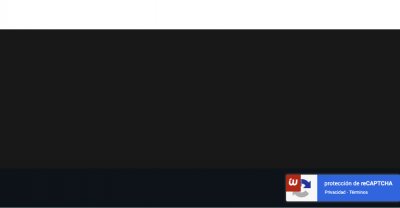

El captcha está configurado con el plugin de Elementor de la misma forma que estaba con V2.
Abriendo la consola no veo ningún conflicto o error, pero no sé si has podido acceder a cualquiera de los artículos del blog o de la página de inicio, donde sí aparece el icono que me indicas.
La verdad que la primera vez que accedí tras configurar V3 no lo ví, pero insisto en que sí aparece. No sé si por lo que me indicas, no te aparece, pero sí que lo veo en los formularios donde lo he configurado.
Adjunto capturas.
Lo que comentaba de probar si efectivamente está aplicándose, es saber un poco cómo funciona este captcha V3 y cómo valida, ya que parece como si no se estableciera ningún tipo de filtro aunque sí que se muestre en la zona inferior.
Quedo atento, un saludo y gracias.

Hola Alvaro.
El Captcha se muestra en la parte inferior de la web y veo que está cargando:
Captura de pantalla 2023 07 01 a las 18.56.26
LA version V3 no hace falta que el usuario haga nada, es el propio Captcha mediante una puntuación el que identifica si es un robot el que está accediendo, esta puntuación se basa en las acciones que realiza el usuario o el robot en la página y a partir de ahí le asigna una puntuación del 0.0 al 1.0 donde las puntuaciones más cercanas al 1.0 indica que la interacción es buena y los más cercanos al 0.0 indica que lo más probable puede ser un Robot.
