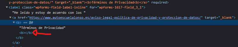

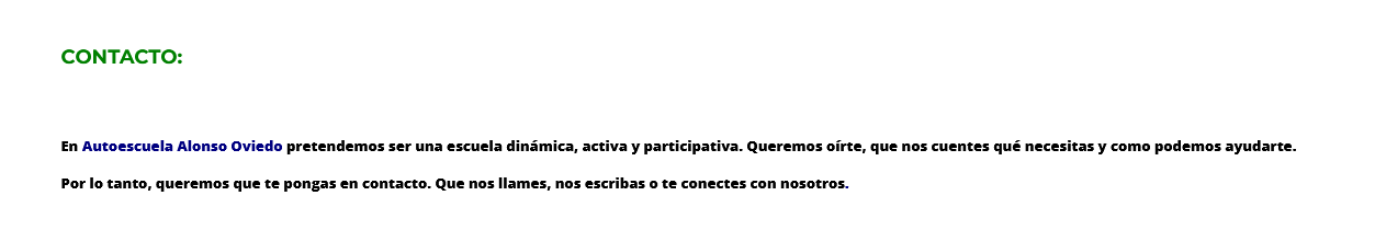

Hola, me vuelven a salir los párrafos en negrita al actualizar el tema divi. No me funciona ahora el código que me diste Karen

Hola Avelino,
Veo que no tiene que ver con un código css, sino mas bien con un mal cierre de un código en tu pagina, es decir en la parte superior a este texto que tiene el problema no has cerrado bien un código que tiene <b> y debe cerrarse con </b> por lo que veo del código esta ubicado aquí:
Veo que tienes esto:
Es decir, no se cierra correctamente, por lo que puedo ver del código es un wpforms, por lo que ingresa a la configuración del mismo y ve a donde has escrito este texto, una vez lo encuentres verifica que tengas un <b> y luego de ese no se repita sino que tenga este </b> con un / antes de la letra B para indicar que se cierra alli.
Quedaría algo como:
<b>Términos de Privacidad</b>
Verifica y nos comentas que tal te va.

@argenis eres un genio!!! Ahí el estaba el error, es que me habían dado ese código porque yo no entiendo y estaba mal cerrado, de ahí esas negritas.
Mil gracias!!!!
