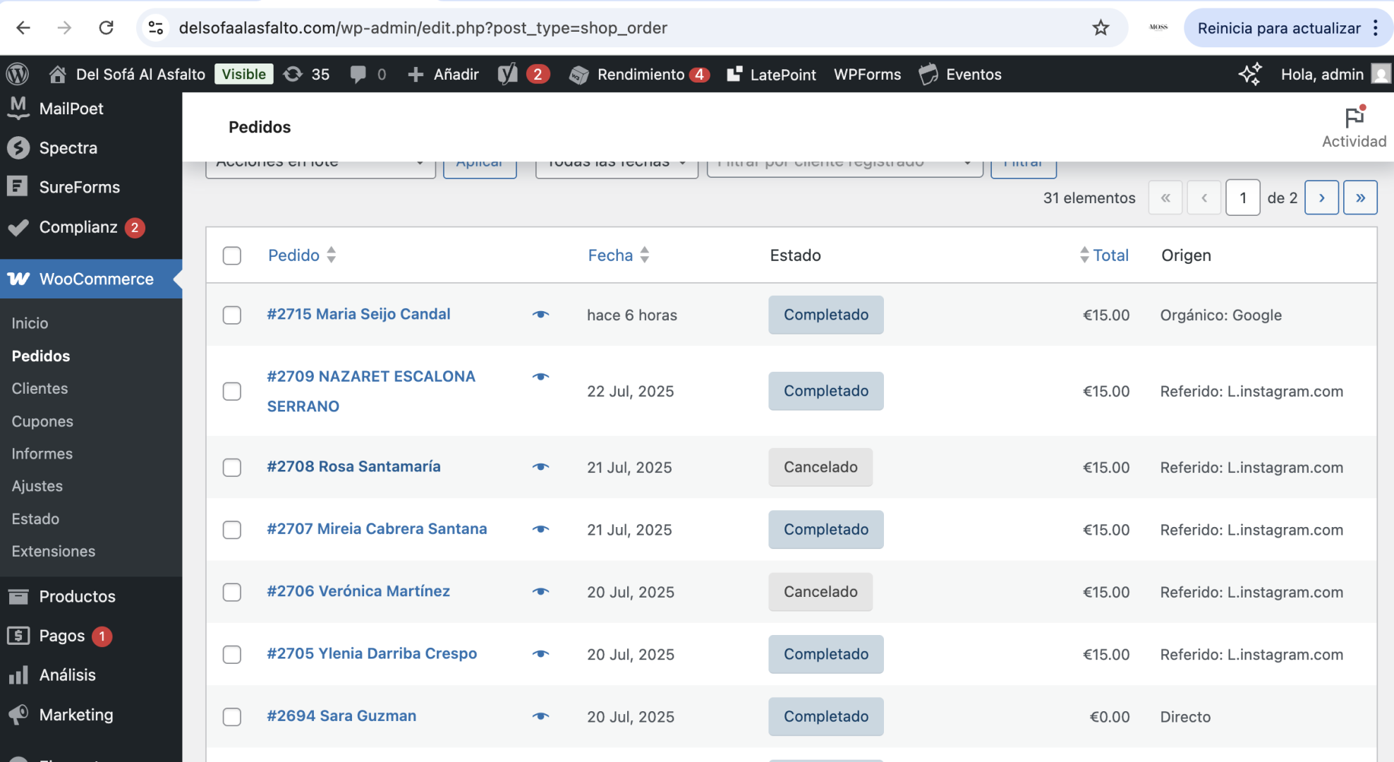

Los siguientes pedidos que les adjunto han dado fallo y en lugar de aparecer como completado se quedan en procesando. Llegan a pasar horas incluso mas de un día y hasta que no pongo manualmente estado a completado no cambia.
Esto pasa solo en ocasiones, otras veces aparecen como completados. Para nosotros es importante que aparezcan como completados siempre ya que el producto es digital y hasta que no aparece como completado el sistema de mailpoet no envia el correo con el producto digital.

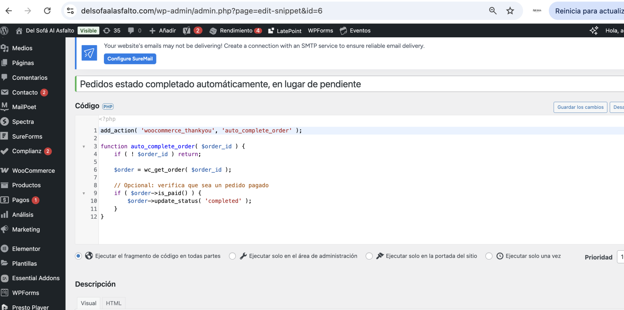

Pueden ver que incluso añadimos un codigo para forzar que pasen de procesado a completado. Les adjunto capturas:
#2678 Elena Diaz Sanjurjo
#2709 NAZARET ESCALONA SERRANO
#2715 Maria Seijo Candal
Captura de pantalla 2025 07 23 a las 14.27.44
Captura de pantalla 2025 07 23 a las 14.26.28

En este caso estos pedidos dentro de las notas tienen algún mensaje indicando porque el fallo, disculpa, no comprendo bien estos pedidos que no se autocompletan tienen algún mensaje o un método de pago específico?
Ten en cuenta que dependiendo del método de pago seleccionado, algunos pedidos se marcaran procesando o completados aún con el código añadido.
Debes tener en cuenta que WooCommerce como tal no autocompleta los pedidos y siempre los marca procesando una vez se realice una compra, esto es para que el administrador de tienda pueda comprobar ha recibido el pago de forma correcta.

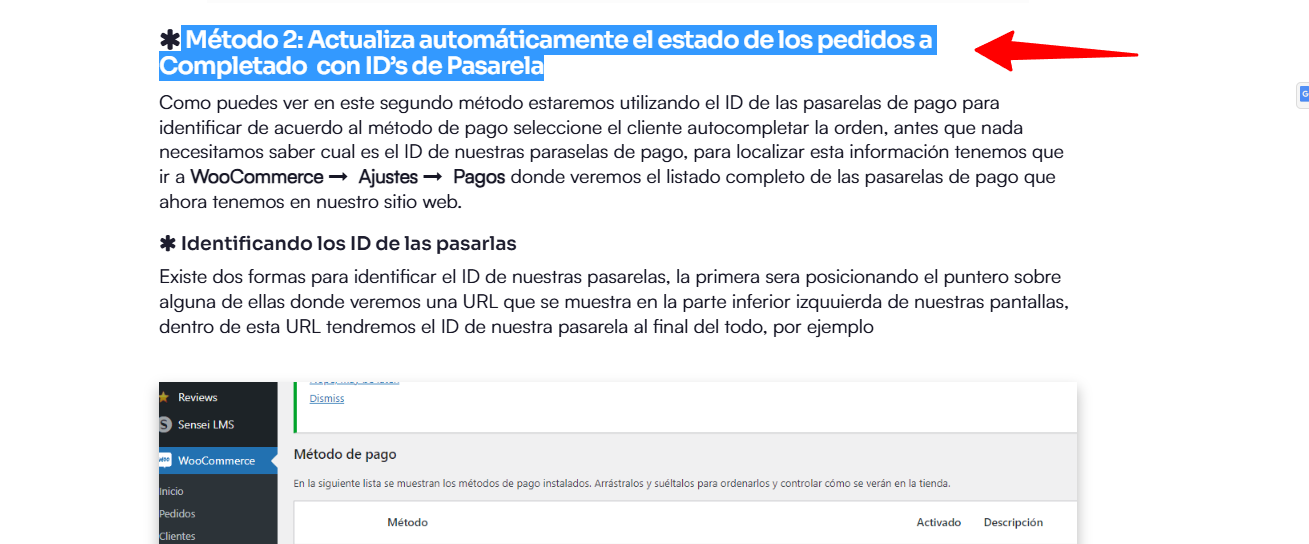

Entiendo, en este caso los pagos los realizan a través de un solo método de pago? si es así puedes probar hacerlo especificando mediante código autocomplete los ordenes por el ID de la pasarela, revisa del artículo el punto Método 2: Actualiza automáticamente el estado de los pedidos a Completado con ID’s de Pasarela → https://www.webempresa.com/blog/cambiar-estado-del-pedido-en-woocommerce-automaticamente.html
