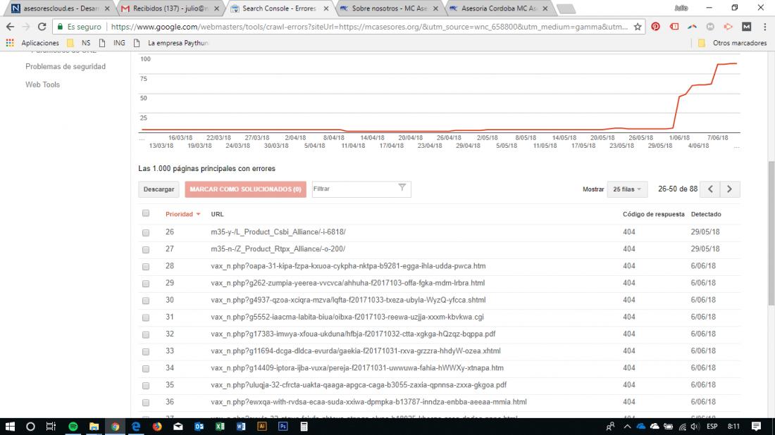

He recibido una notifiacion Google Search Console del aumento de errores 404 en la página indicada abajo.
He revisado Search Console y desde el 1/6/2018 ha aumentado en cerca de 88 páginas para móviles (no en ordenadores). Adjunto captura de pantalla.
Me gustaría ayuda con este tema ya que no se si puede ser debido a algún tipo de ataque o código malicioso.
Gracias!

Pues la verdad que las URL parecen un poco sospechosas, cargan directamente un archivo php
Acabo de pasar una revisión con el antivirus para ver si encuentra algo.
Cuando tenga el resultado te contesto en esta entrada.

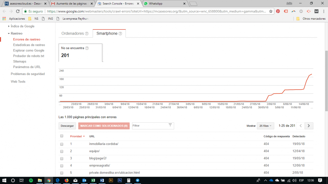

Ya he desactivado los plugins de seguridad, he esperado unos días y el número de enlaces sigue aumentando. Ya va por 201. Os dejo captura de pantalla. Me estoy empezando a preocupar que pase en nuestro hosting lo mismo que le pasó en el anterior hosting. Esto pinta mal y no se como detenerlo. Agradecería ayuda con el tema. Gracias!

las URL que te marca como no encontradas abra que redireccionar y marcarlas en la consola como solucionado.
redirect 301 /equipo/  https://mcasesores.org/
Una URL que veo es private.domestika.srv/..., como domestika solo veo un grupo de diseño:
-> https://twitter.com/domestika?lang=es
-> https://www.domestika.org/
Tendrías que crear las redirecciones , marcarlas como solucionado y ver si la próxima vez que google rastree tu web dejan de aparecer los avisos.
Lo que veo es que la mayoría son categorías/paginas ¿ Puede ser que tu cliente las creara y luego se eliminaran ?
Como solución la que te indico, redireccionar, marcar como solucionado y esperar.....
La plantilla es Una DIVI, ¿ La instalaste tu o la proporciono el cliente ? por tema de descargas fiables....
A nivel de hosting esta todo configurado para que no tengas accesos inesperados, se bloquea todo, al igual que si existe algun archivo infectado, este pasa directamente a cuarentena por lo que no creo que sea una infección, otra cosa es que algún plugin añada algún script, etc...
La mejor forma de saber hasta que punto puede ser provocado por alguna extension es creando las redirecciones y esperar a ver si se soluciono o vuelve a marcarlas.
