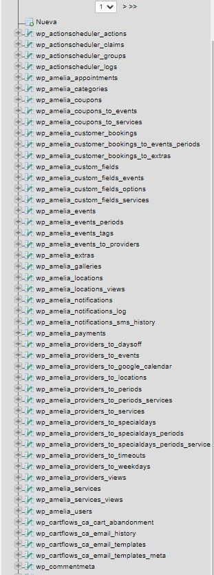

Pues bien, hace pocos días lo desinstale ya que no lo necesito ni quiero un plugin que no voy a utilizar, pero al chequear la base de datos, veo que el plugin a crado un sin fin de tablas que son imposibles de eliminar. El mensaje de error que me da es:
MySQL ha dicho: Documentación
#1451 - No puede deletar una línea padre: falla de clave extranjera constraint
Y hay ni más ni menos que todas estas:

La preguntas es, ¿Qué manera hay de poder eliminar esta salvajada de tablas que no valen para nada en mi BD? Tened en cuenta que en temas de BD soy muy pez...

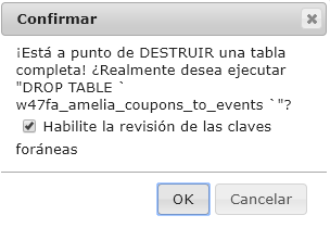

Luego el sistema te mostrará un aviso :
De este aviso vas a desactivar la opción que dice habilite la revisión de claves foráneas. De esta forma puedes eliminar las tablas que necesitas
