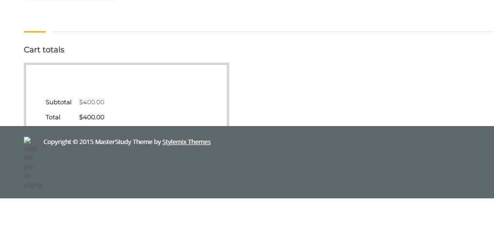

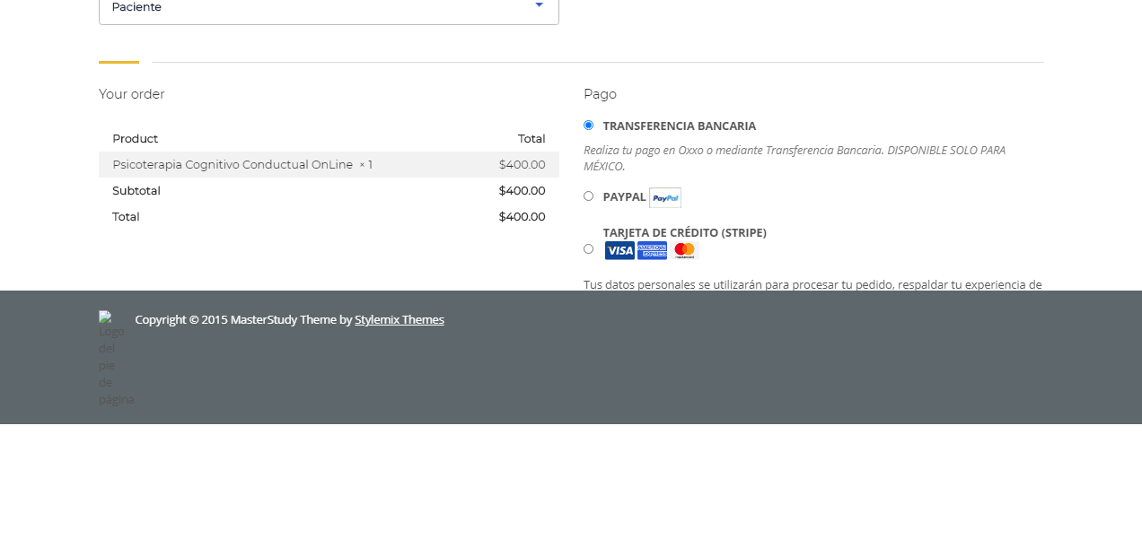

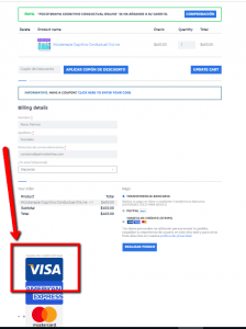

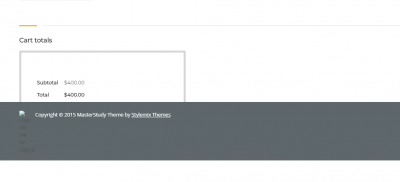

Bueno creo que haré esto por la noche cuando sea menos probable que entren las personas para activar plugin por plugin, por lo pronto lo que hice muy rápidamente fue desactivar todos solo deje como me dijiste los indispensables para que funcione lo que quiero probar, intentar hacer de nuevo la compra y volver a activarlos para ir teniendo una idea de lo que sucede.
Resulta que se despliegan los métodos de pago pero cortados (adjunto dos capturas de pantalla), independientemente de que lo haga completo por la noche, ¿alguna idea de lo que pudiera estar pasando al ver las imágenes?

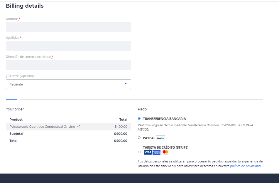

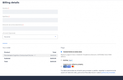

Hola Bulmaro muchas gracias.
Por favor, ayúdame a entender porqué no se muestra esa parte de la página
2020 06 19 1749
y cuando le haces refresh a la página ya aparecen.
Por otro lado te platico que creo que el plugin que está provocando esto es uno que le da funcionalidades al theme, ¿que puedo hacer porque si lo quito hay cosas en el sitio que necesitamos ya no funcionará?, aunque no es el único porque si desactivo ese plugin no se corrige del todo el problema, sino que aparece cortada la página, adjunto captura de pantalla.

2020 06 20 0342

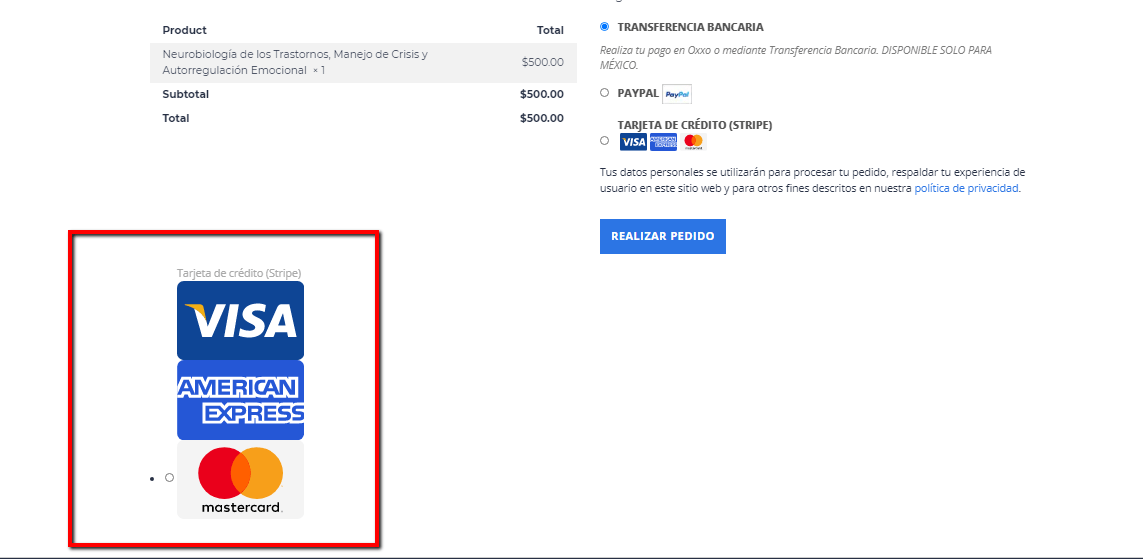

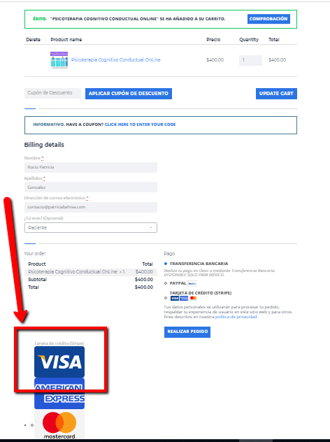

Ufff pero me sale un error eso del recuadro no va ahí 🙁
2020 06 20 0359
Amigos de Webempresa voy a dormir un poco, quisiera seguir y resolver esto pero ya son las 4:00 am en México, ojalá me puedan ayudar, solo requiero quitar ese error y poner el botón para hacer el pedido y finalizar la compra y queda resuelto.
El botón solo sale si doy refresh a la página pero necesitamos que salga de una vez.
Espero me puedan apoyar.

Perdonen por ser tan insistente ya lo logre, logre que salgan los métodos de pago y el botón solo requiero quitar ese error en rojo de la imagen. ¡Por favor ayuda!
Puse en un solo archivo PHP este código, solo necesito quitar el error:

2020 06 20 0440 001
Respondido : 20/06/2020 9:44 am

En este caso puedes intentar con el siguiente código css, que debes ingresar en tu panel lateral de wordpress Apariencia → Personalizar → Css Adicional
div#payment li.wc_payment_method.payment_method_stripe {
display: block !important;
wc_payment_methods payment_methods methods li.wc_payment_method.payment_method_stripe {
display: none;
.form-row.place-order button#place_order {
input#place_order {
display: none;
una vez lo ingreses recuerda vacías las caches de los plugins que estés usando para forzar que se vea el cambio.

Respondido : 20/06/2020 12:22 pm
Respuestas: 95
Hola Argenis te lo agradezco mucho voy a guardar este código, al final estuve todo el día buscando soluciones y revertí todo lo que había hecho, al final la solución fue agregar esto al final del código que tenía por defecto:
Originalmente había 2, yo solo agregué una tercera etiqueta y todo funcionó:
</div>
</div>
</div>
Super extraño pero funcionó, aúnque no canto Victoria mejor me llevo este código que me compartes por si algo sale mal.
Muchas gracias por tu apoyo.
