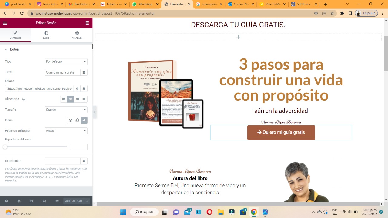

He creado un botón en landing para entregar lead magnet y capturar correos,¿.
En el botón trate de direccionarlo a recibir lead magnet y parece que si quedo, pero ahora no se como configurarlo con  mautic para capturar correos.

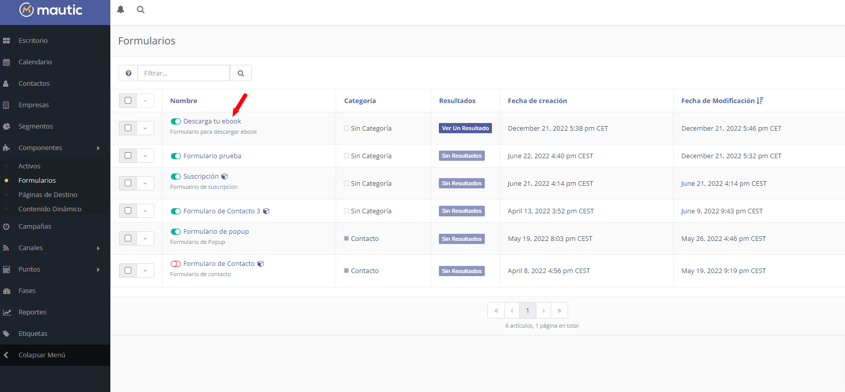

Ya revise la información que me envías, ya tengo creado el formulario en mautic. (tengo creado el formulario pero no me agrada mucho su presentación)

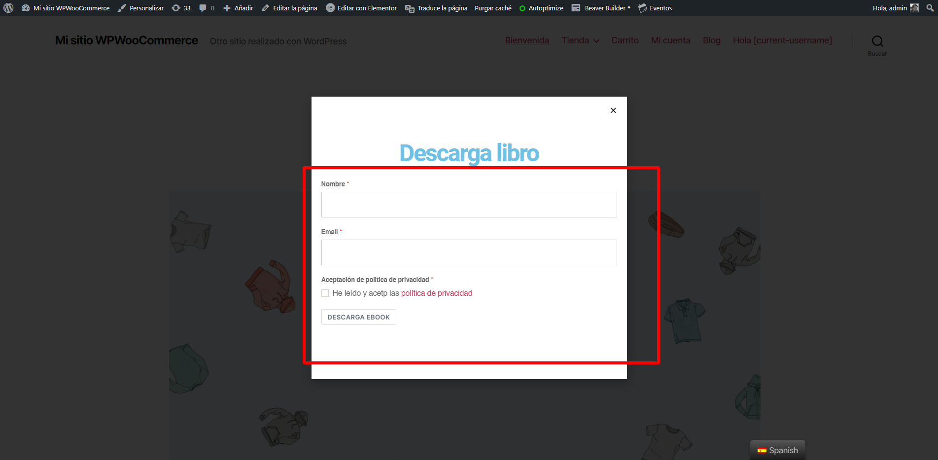

Una opción mucho más sencilla es añadir directamente el formulario y el popup desde tu Mautic a WordPress, ten en cuenta que luego puedes darle la apariencia que necesitas añadiendo algunos estilos CSS a tu sitio web.

Ya tengo creado el formuario en mautic, también he subido el activo, y de la campaña ya vi la formaen que se realiza.

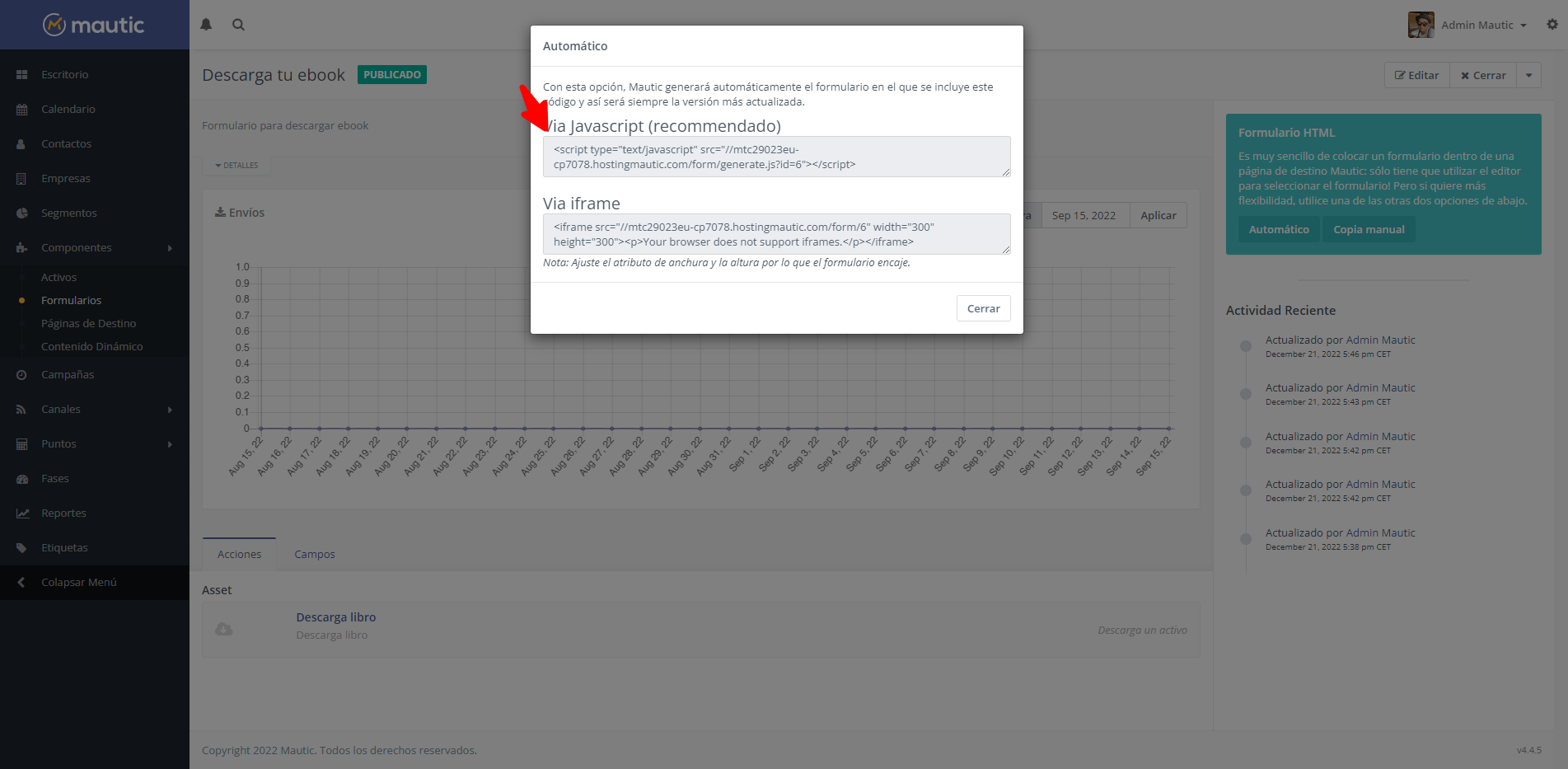

Como comenta Pepe necesitas añadirlo en tu web y enviarnos el enlace donde se muestra el formulario para poder realizar y añadir los estilos que deseas. Ten en cuenta que para insertar el formulario de Maucti en Elementor lo que debes hacer es seleccionar el formulario crear y pulsa en la opción que indica Automatico
Luego de ello debes copiar el código que indica Via Javascript (recommendado) y pegarlo en el widget de código de Elementor en tu landing creada
Esto mostrará tu formulario de Mautic para que podamos revisarlo y añadir los estilos que deseas al formulario

DEcidi que por facilidad realizare el formulario en mautic y ya lo tengo realizado, pero ahora mae faltara incrustarlo en un boton de mi langin en elementor. ¿¿Es factible incrustar solo el link del formulario mautic en el boton de una landing realizada en elementor?  Te dejo foto del boton que tengo en landing en elementor.
diseño boton

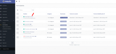

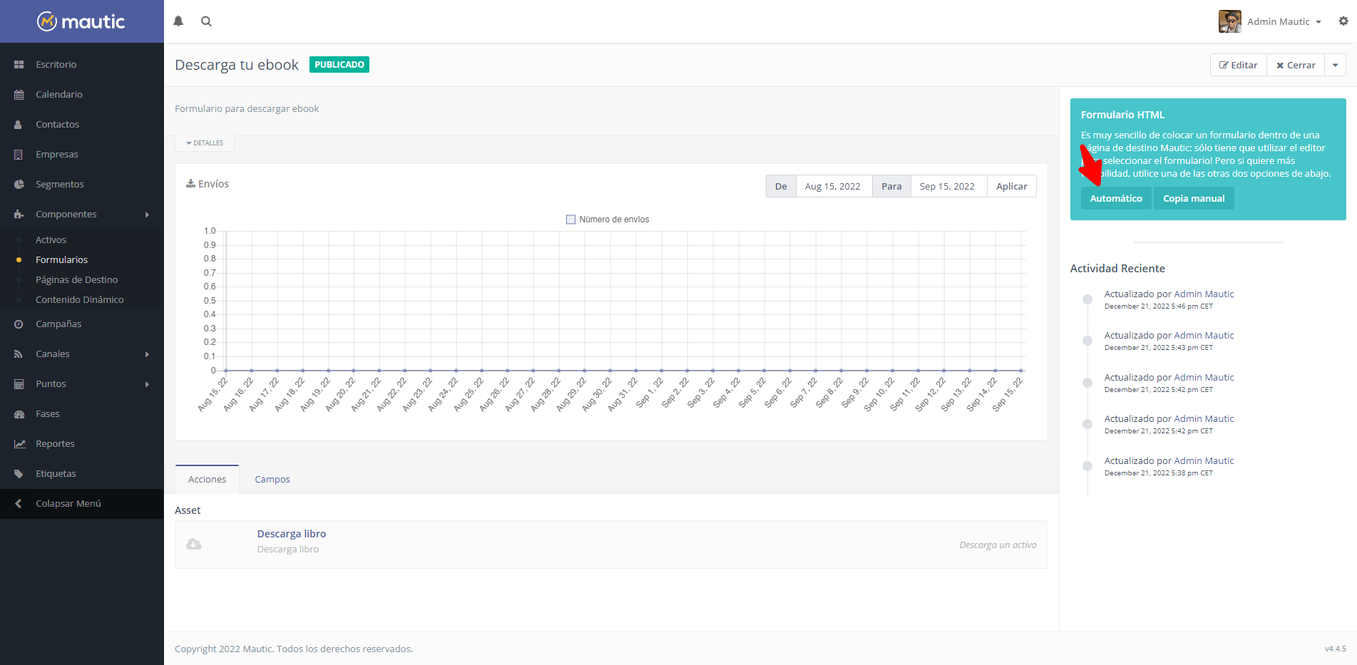

Te dejjo foto del formulario realizado en mautic, el formulario ya tiene el lead magnet ya esta listo para que pueda ver como incrustarlo a ese boton de la landing
¿se puede incrustar un pop op en el botón de la landing?
y después en el botón de pop op entregar la landing??
Si es posible, ¿Cómo lo hago?
Con esto que me comentas:::  Luego de ello debes copiar el código que indica Via Javascript (recommendado) y pegarlo en el widget de código de Elementor en tu landing creada...
Veo la imagen 4 y 5 pero no se como realizar esa acción y si es lo que debo hacer para lograr lo que te explico en las líneas anteriores

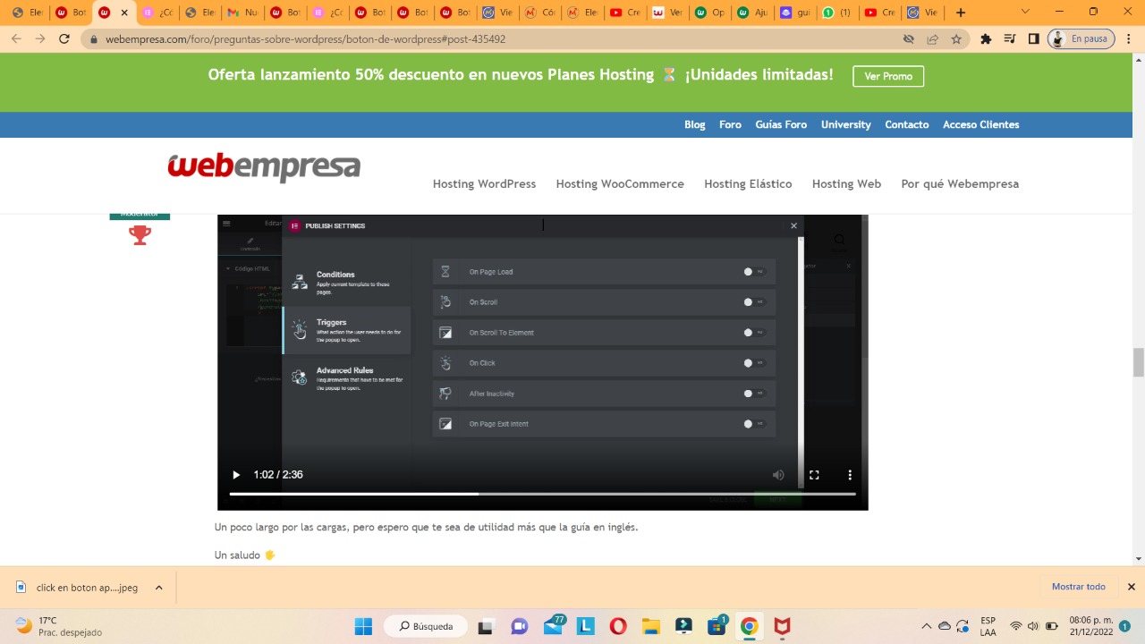

Puedes ver la guía directamente de Elementor:
https://elementor.com/help/how-do-i-create-my-first-popup/
También te comparto un video corto por si te es más fácil entenderlo así:
Un poco largo por las cargas, pero espero que te sea de utilidad más que la guía en inglés.
Respondido : 21/12/2022 9:29 pm

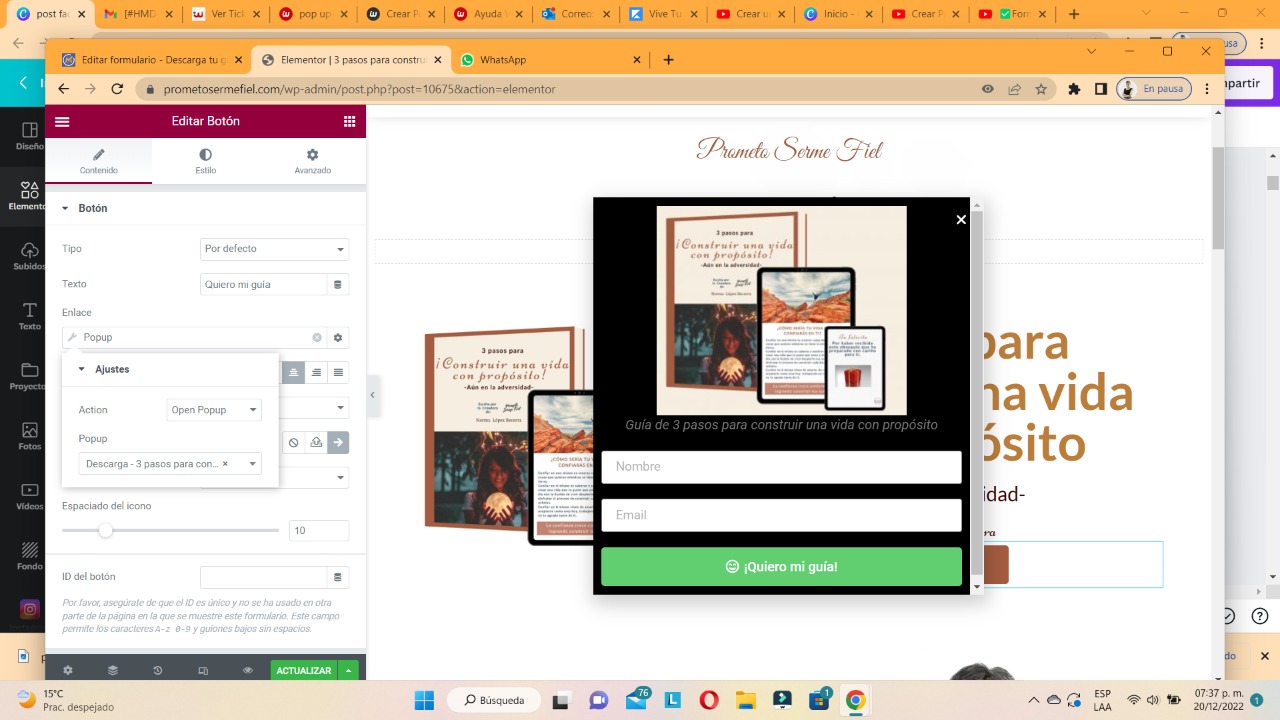

1. Estoy usando las herramientas Elementor donde he creado una landing ywordpress
3 pasos
En el botón que dice descargar guía he creado un (formulario o pop up, corríjanme cual es el nombre correcto) que aparece al darle clic al botón que dice descargar
wordpress foto 2
 En el botón que aparece el formulario, entiendo que me debe llevar al contacto a descargar el lead magnet y deje enviar los datos solicitados a guardar a mi base de datos de correo.
Entonces ¿Cómo puedo configurar el lead magnet? (en este botón del formulario que ya tengo hecho en elementor )
El lead magnet lo tengo en medios en wordpress
Comentarios y preguntas:
Aqui el punto es como hacer para quedarme con los datos del contacto y que el reciba correctamente el lead magnet.
¿Debo configurar algo mas?
¿Sería correcto colocar en este botón el codigo HTML del formulario que ya tengo realizado en  mautic, me parece que se duplican los formularios?
¿Creo que lo indicado es que el codigo HTML del formulario de mautic lo adhiera al boton de la primera foto que es la de la landing page
2. Por otro lado en mautic he realizado esto:
En mautic he creado el formulario para captar correos, ya subi el lead magnet para que se desargue desde mautic, pero no se como ligar eso a la landing page para que ya quede funcionando.

Has visto el video que te compartí que es de una instalación mia haciendo el ejemplo de lo que debes hacer con el botón?

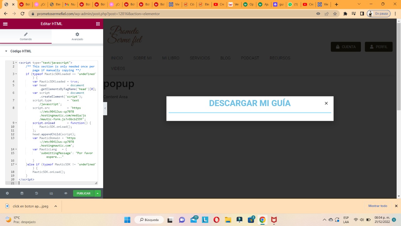

Hola Norma,

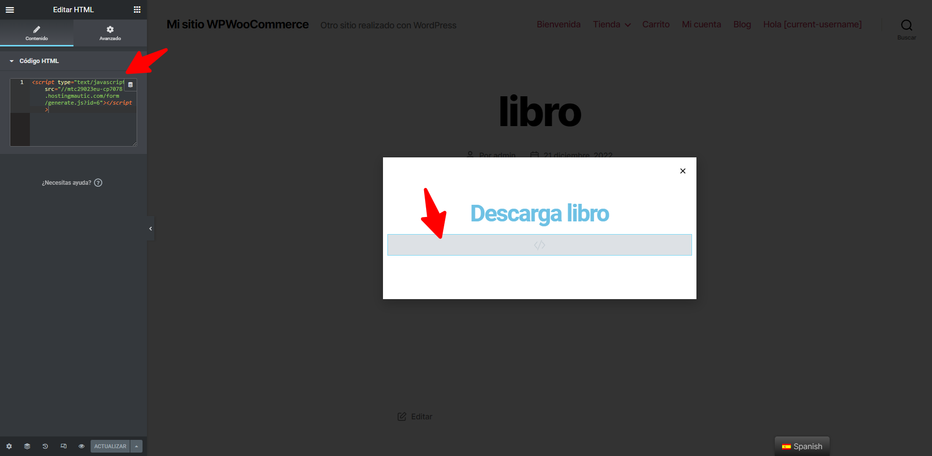

Por favor verifica mi video nuevamente y sigue los pasos que te muestro allí. El código que yo agrego para que se me muestre en el popup (boton) lo tienes siguiendo lo que te comenta Karen anteriormente:
Ese código es el que colocas donde yo agrego el módulo html, pero debes seguir lo pasos que te comparto en el video.

Mira te anexare fotos de lo que estaba haciendo con el video que me pasaste, pero crei que lo estoy haciendo mal y que no tiene que ver, pues me hizo creer que estoy creando un pop up que va  a aparecer y desaparecer , posiblemente estoy equivocada y por eso explique opara ver si ya me explique, creo que me estoy complicando mas de lo debido.
Pero tu indicame
html 1
si voy bien , si lo que pusiste ene el video es lo que debo hacer para conseguir lo que explique anteriormente
html 2
HTML 3

Respuestas: 12470
Hola Norma,
Primero, debes crear el formulario en mautic, supongo que ya lo has creado, si quieres que tus contactos se almacenen allí en mautic (supongo es lo que buscas), para esto primero el formulario.
Segundo, insertar el formulario en tu página, ya sea o en un popup para que puedas tener tu botón que al hacer clic se muestre o bien olvidas el botón y lo agregas directamente con un cuadro de HTML (el código que estás agregando en tu popup no es el que debes agregar) si se te complica mucho saber cuál es el código te comparto un pequeño video mostrándote como llegar al url que debes colocar para que se inserte el formulario de mautic en tu sitio:
Ese es el código que debes colocar en el paso a paso que te compartí en mi video, tienes que hacer exactamente lo mismo si quieres un popup al hacer clic a un botón y que este tenga el formulario, si solo quieres el formulario y ya agregas en el contenido ese código, pero es ese que te comparto.
Una vez que tengas esto ya tienes el correo de las personas y pasarías a otro paso que es crear una respuesta automática a ese formulario para que a la persona le llegue el desargable.
