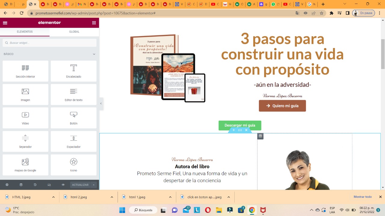

segui video 1
segui video 2
Puedo ver que ahora tengo dos botones, pero no están conectados al lead magnet ni se guardan los datos

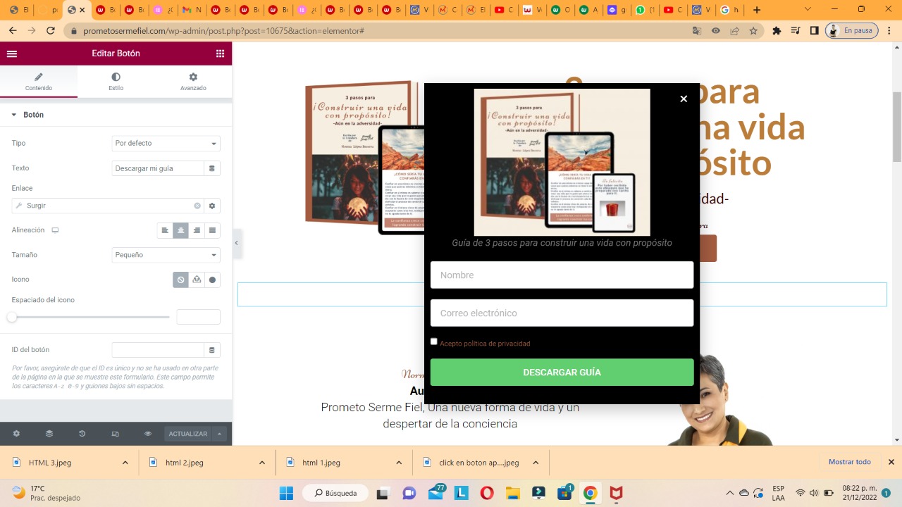

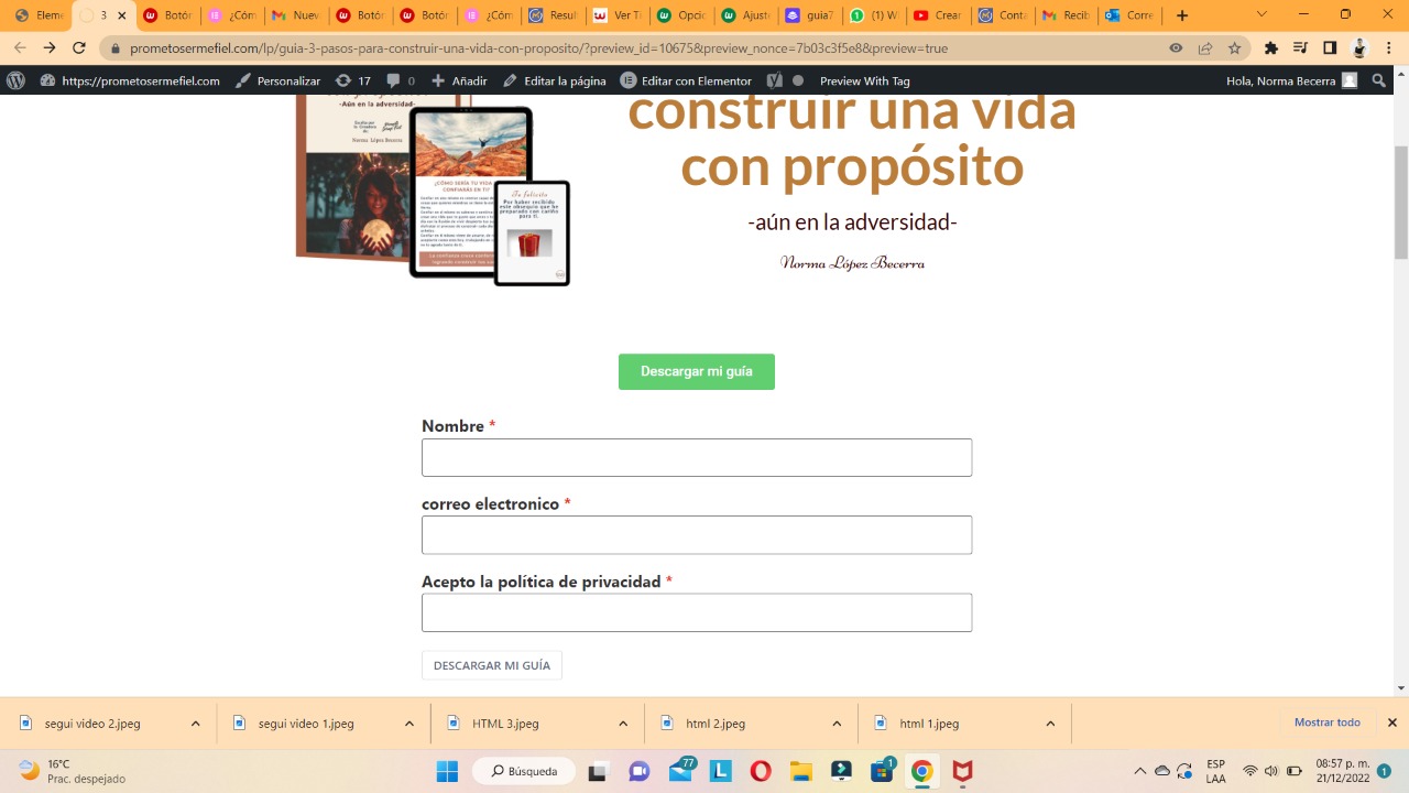

formulariio incrustado en landing
Hola Argenis, segui nuevamente los pasos , (había visto en un video que podía elegir el HTML, si quería que fuera manual, y bueno eso me confundió y tome el manual)
pero ya puse el automático que indicas tu y mira el resultado, ya quedo incrustado el formulario, pero yo no quiero que se vea el formulario, quiero que aparezca.
¿Cómo logro que aparezca un formulario flotante o pop up al dar clic en DESCARGAR MI GUIA y que en ese botón yo entregue el lead magnet?

@argenis
Hola creo que esto responde a mi comentario anterior.
Estoy muy feliz de ver esto, déjame aplicarlo y te aviso si lo logre.

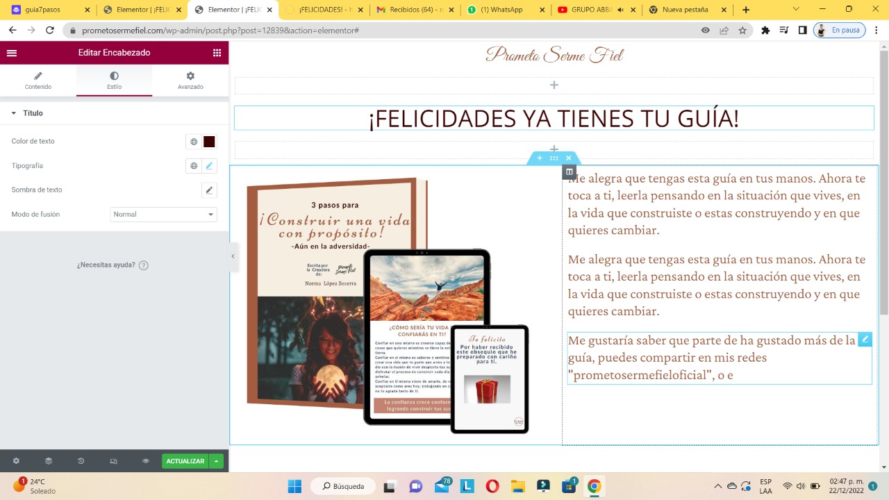

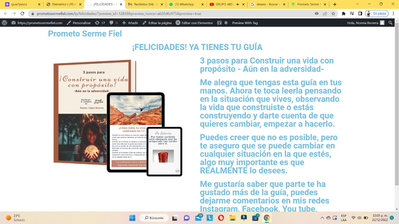

Hola buena tarde, estoy confundida me parecía que había dado respuesta a este mensaje, pero si no fue así.
Agradezco el gran apoyo pues ya quedo listo todo.
en pantalla elementor
visualizar pagina
Y quiero mostrarte estas pantallas y preguntar como hago para que el trabajo que hice en edición no se vea en azul así como en la imagen.

Me dices que el hecho de que las letras salgan en azul es porque tiene que ver con mautic?
y que lo pregunte como un tema nuevo?
Te refieres al mensaje anterior en que te envió las imágenes de la landing en elementor y como se visualiza en azul?
Respondido : 22/12/2022 10:04 pm
Respuestas: 12479

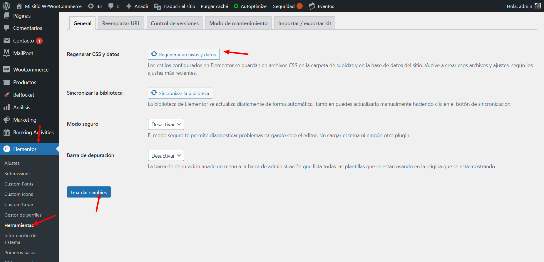

Hola Norma,
Es correcto, en este caso el conflicto sobre las letras azules se debe al constructor que utilizas Elementor, puedes probar solucionarlo ingresando a Elementor -> Herramientas -> General y pulsa el botón que indica Regenerar CSS y datos
Si con ello no funciona abre un nuevo tema con estas consulta para verlo con mas detalle
