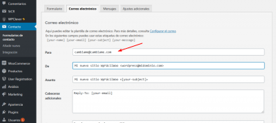

Hola Manuela,
Veo que el formulario que estas editando esta en este modulo, si es isa solo debes modificarlo en el donde deseas lleguen tus mensajes.
También si usas algun plugin adicional para generar tu formularios como contact form 7 debes modificarlos en el apartado del formulario que deseas modificar.
Para ello verifica dentro de apartado contacto  y selecciona tu formulario, luego cambia el correo que este asignado por el que deseas configurar nuevo

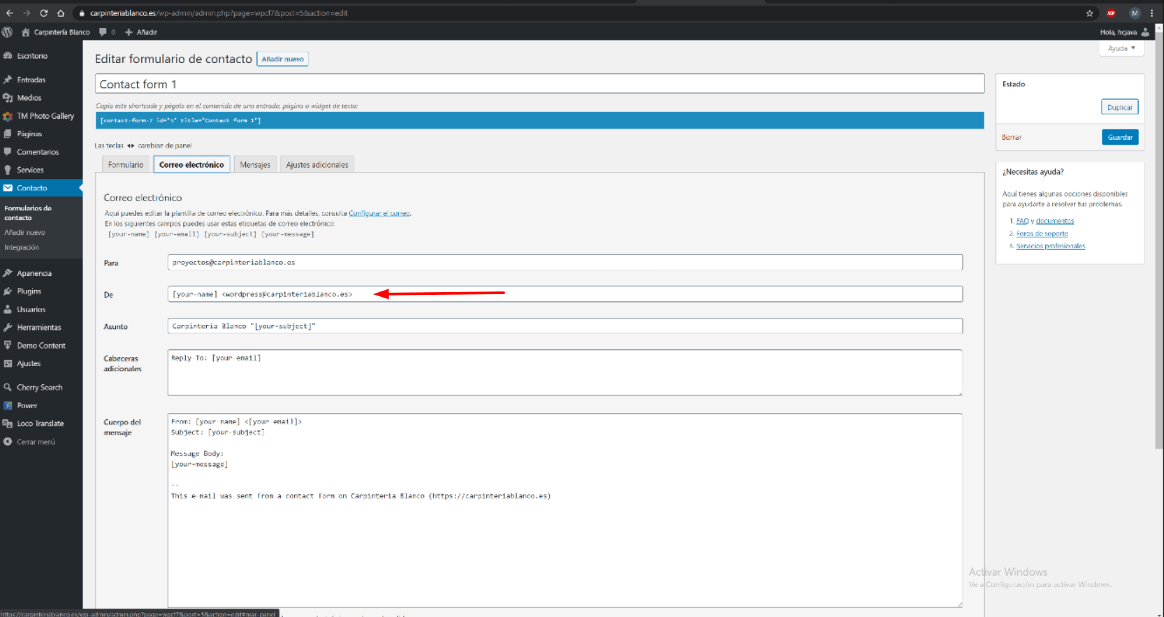

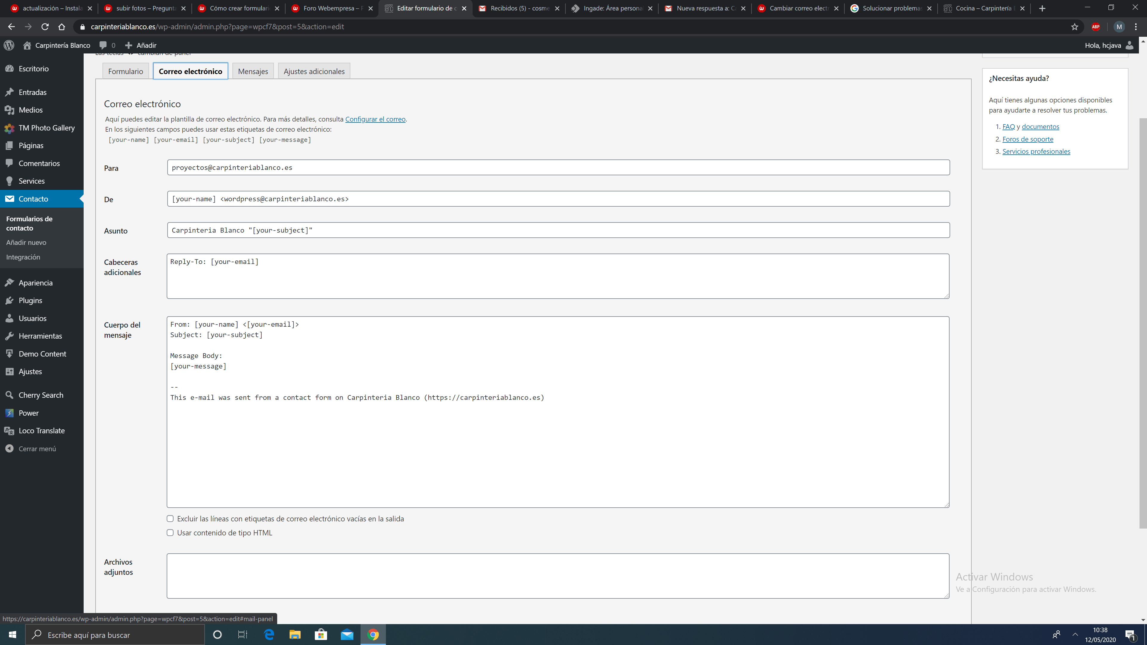

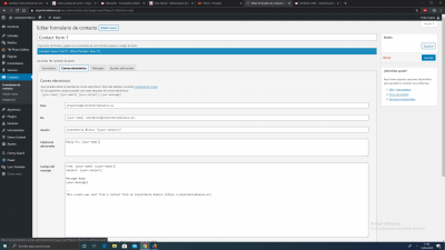

Buenos dias, he intentado cambiar el email de mi formulario de contacto de la web en la opcion contacto:
tambien he ido a plugins instlados y lo he cambiado:
pero no consigo que funcione,
¿habrá algo mas que pueda hacer?
Muchas gracias.

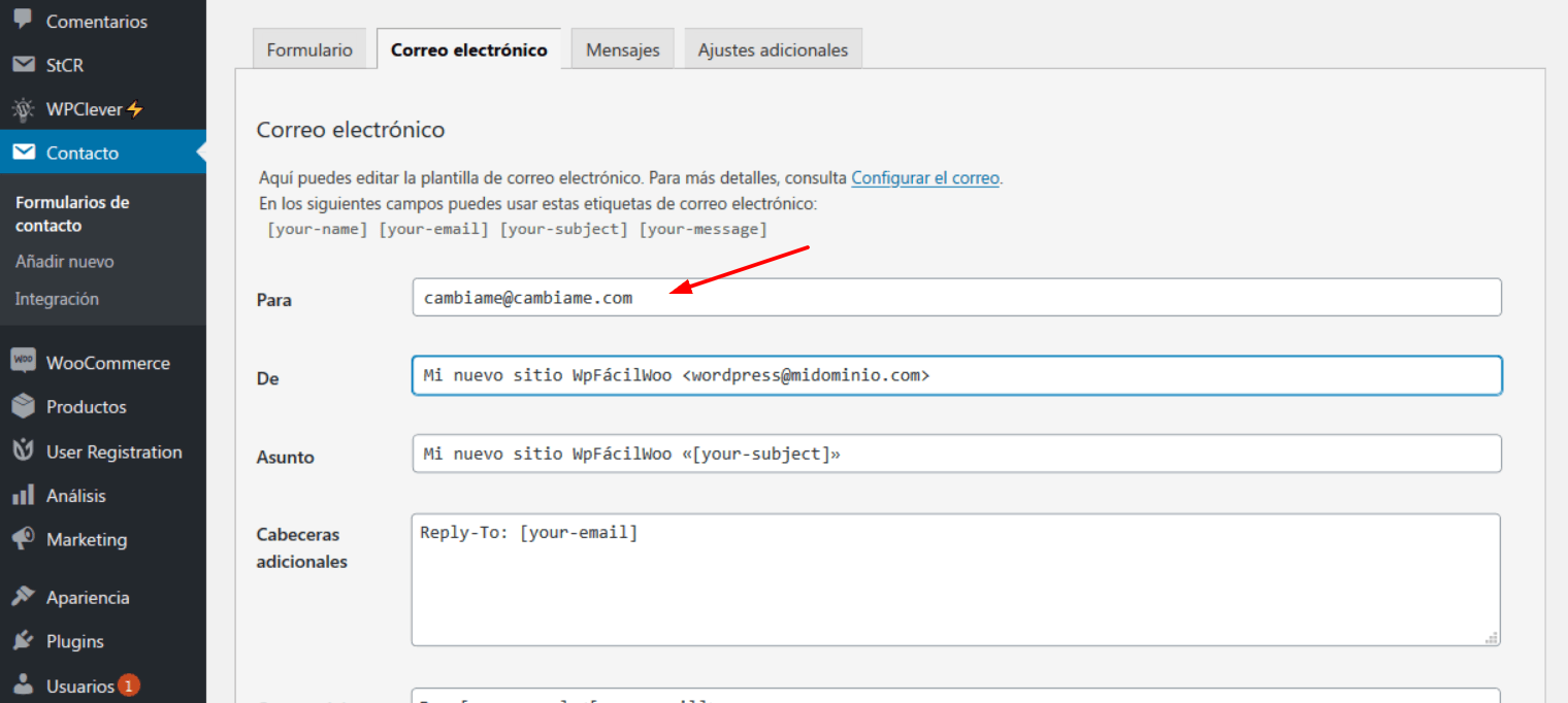

Hola Manuela.
El apartado " para " es donde se recibirán las notificaciones de ese formulario y el apartado " DE " es desde la cuenta donde se envían.
Veo que utilizas wordpress@.... para la cuenta de envío pero no tienes ninguna cuenta creada con ese nombre.
Tienes que añadir una cuenta que tengas creada desde la que quieres que se envíen los Formularios.

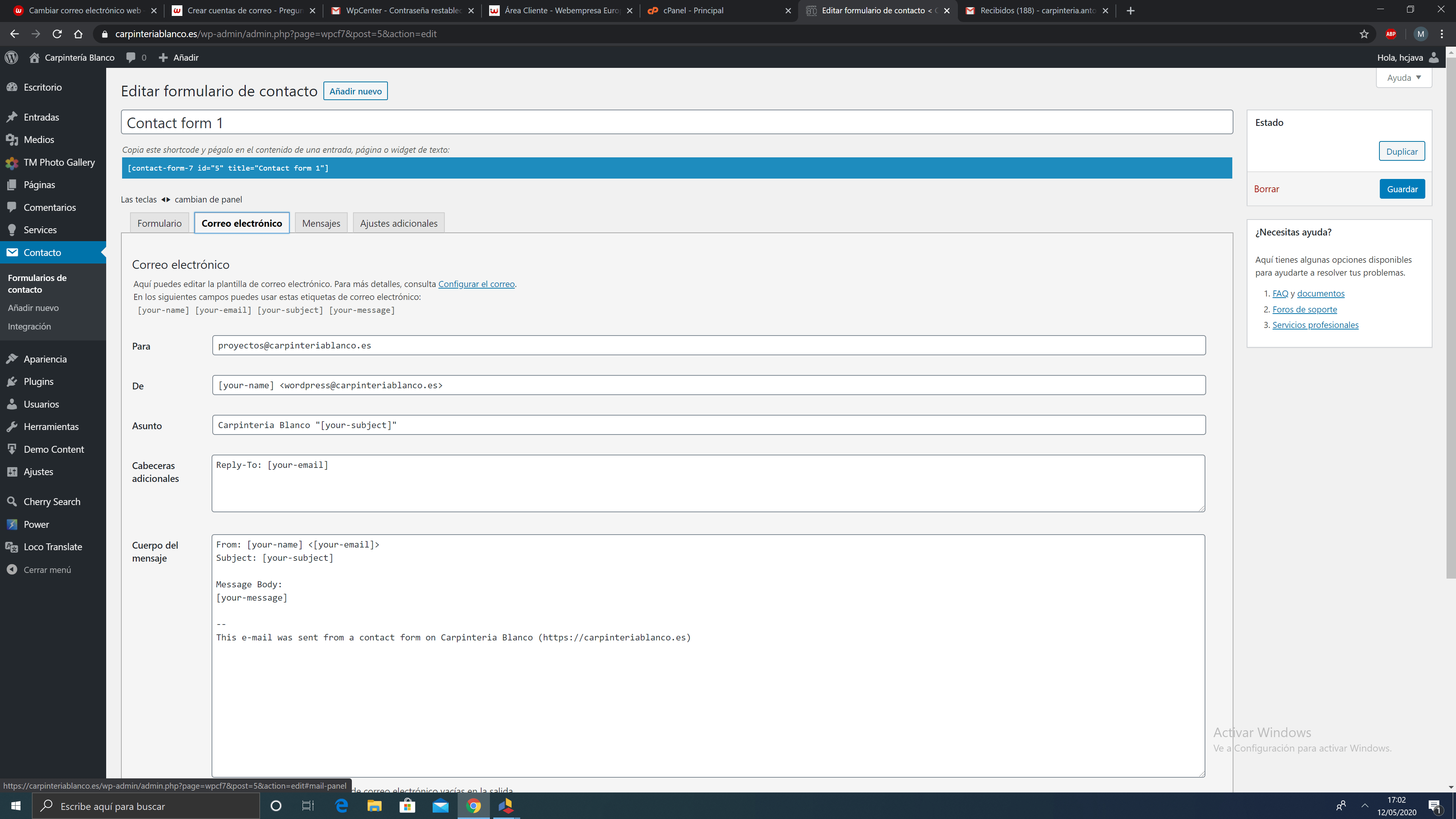

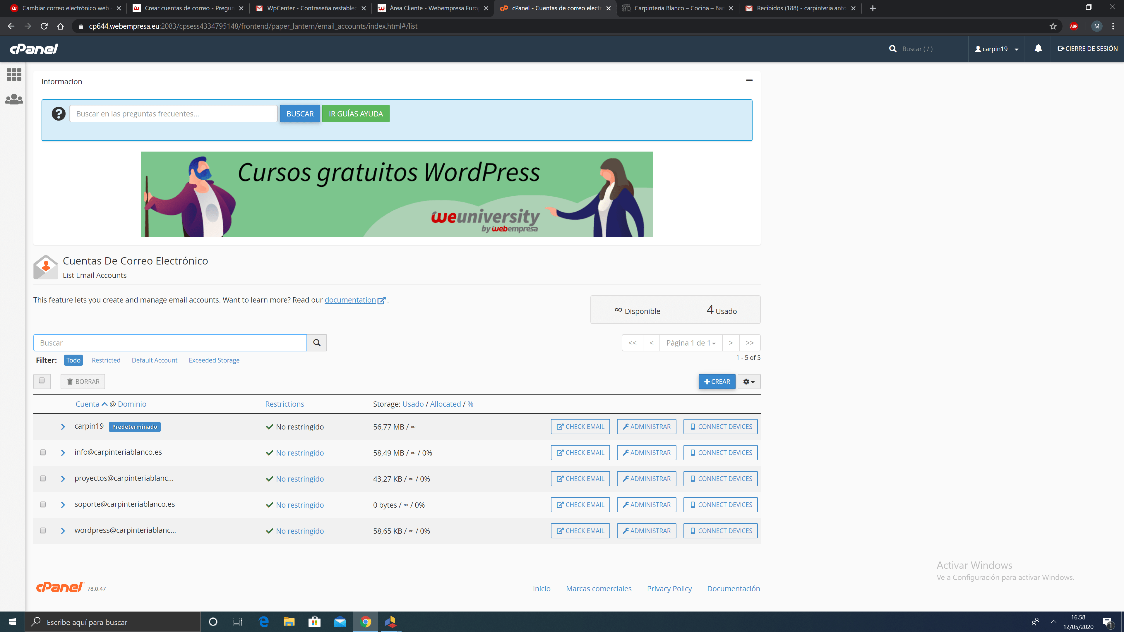

Buenas tardes
no he entendido muy bien el proceso pero te muestro lo que he probado:
entramos en cpanel y cree el email de wrdpress
y en el otro apartado, lo dejamos asi:
LO UNICO QUE QUIERo es que los correos que la gente envie desde la web me lleguen a proyectos@carpinteriablanco.es

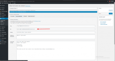

Hola Manuela,
Lo que indica pepe es que adicional a modificar el campo "Para" en el campo "De" asignes un correo que tengas creado en tu cuenta de hosting.
Por ejemplo info@tudominio.com
Screenshot(116)
Prueba realizando estos cambios y verifica si lograr recibir tus correos de los formularios

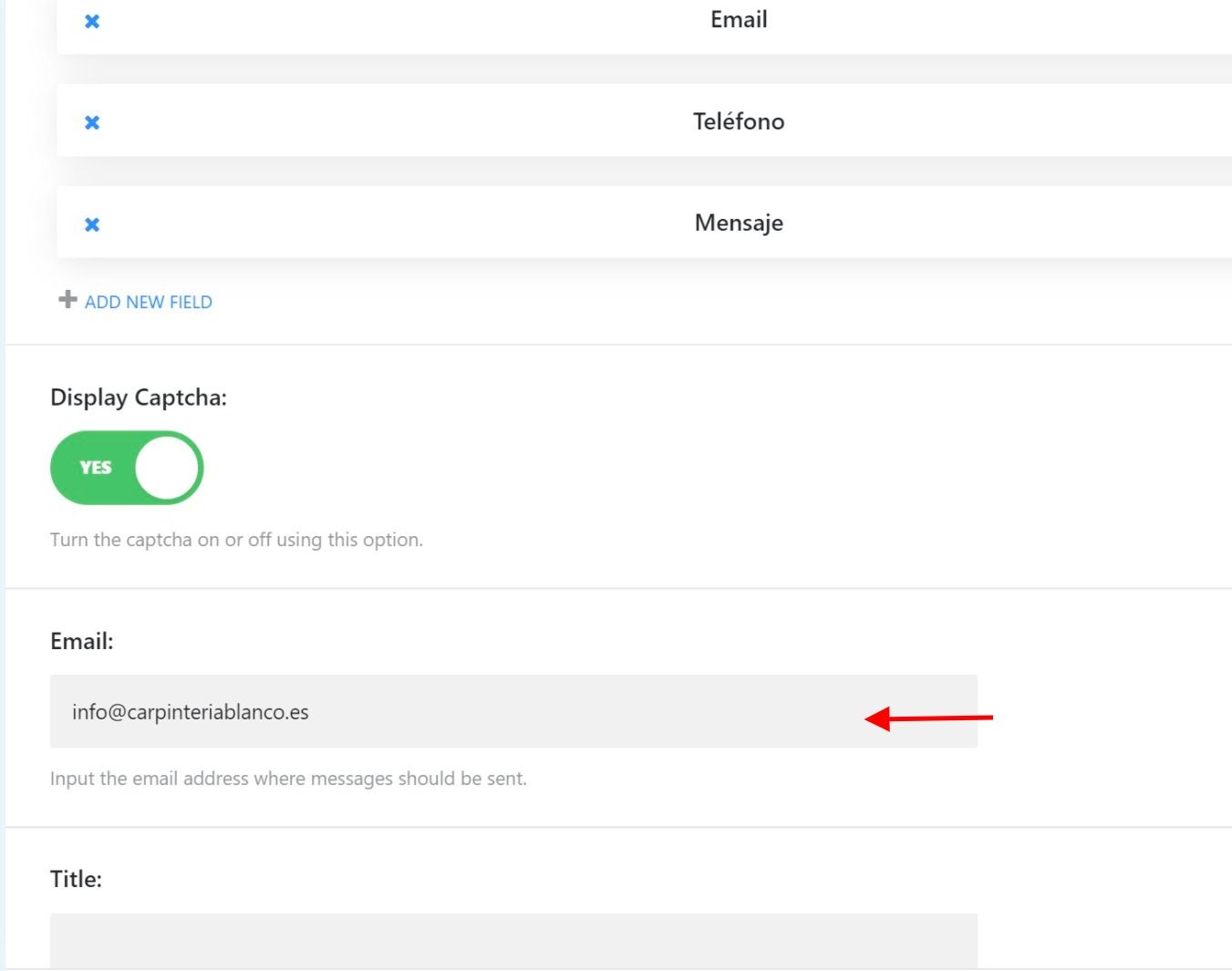

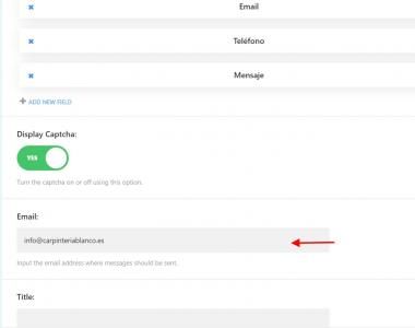

Hola Manuela.
Ok, por lo que veo el formulario que muestras no es el de Contact Form y lo correos del formulario que tienes en la página de inicio están llegando a la cuenta de info@......
Si quieres modificar la cuenta lo tienes que realizar desde el modulo del formulario de Divi:
screenshot www.webempresa.com 2020.05.12 17 38 28
Si accedes a la Cuenta info@tudominio.xxx puedes ver los formularios que se enciaron.
Puedes acceder a la cuenta de correo desde tu cuenta de cPanel:
Respondido : 12/05/2020 3:44 pm
