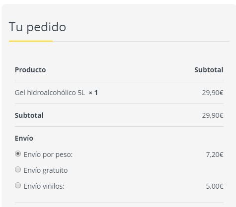

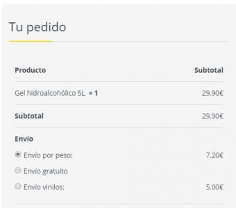

He configurado las clases de envío, y tengo instalado el plugin WooCommerce Super Shipping, que me da más opciones. Sin embargo, cuando compro un producto (gel 5l, por ejemplo) en la página de finalizar compra me aparecen como opciones las diferentes clases de envío que tengo creadas. A pesar de que al producto en cuestión le he asignado la clase de envío que le corresponde. ¿Qué he hecho mal?!

Envíanos capturas adicionales, por ejemplo de todos los envíos que tengas creados, ten en cuenta que en un listado el envío superior es el que tendrá más prioridad.

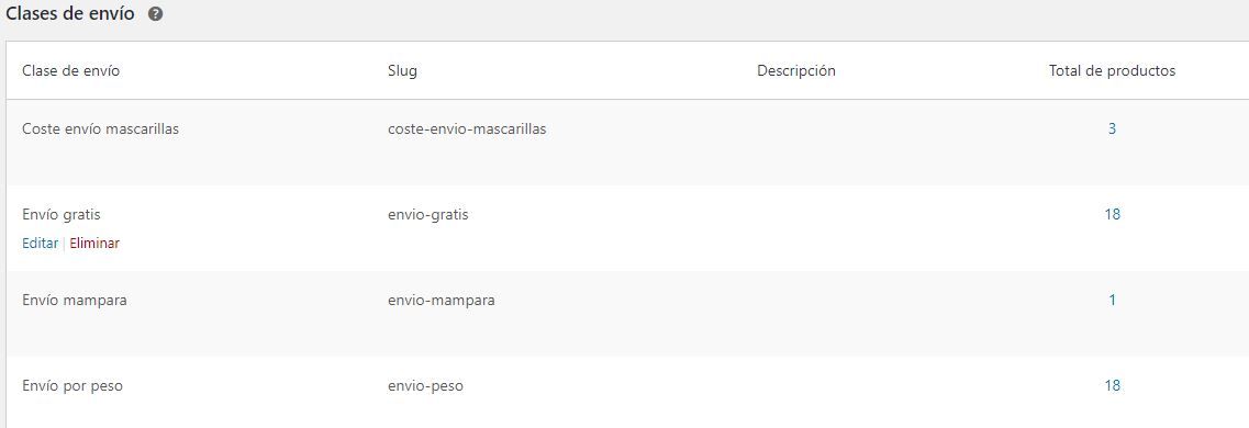

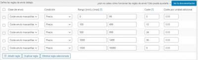

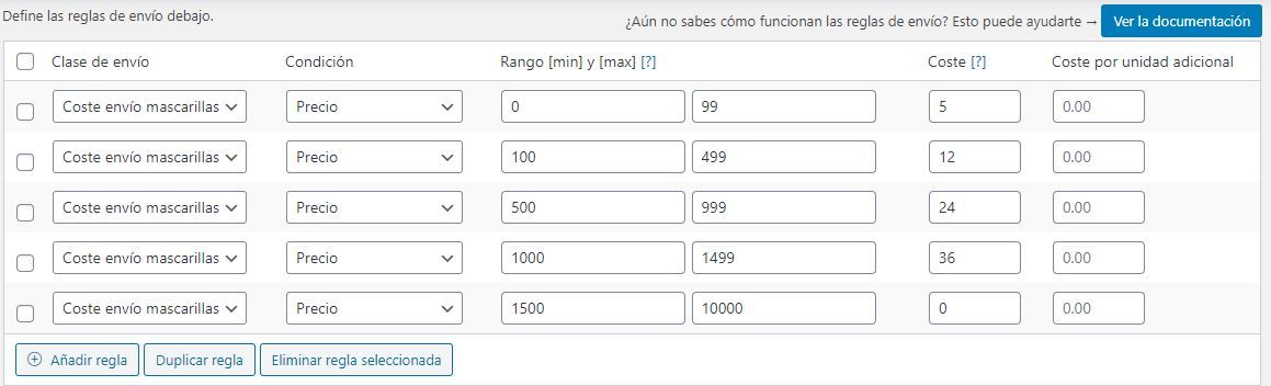

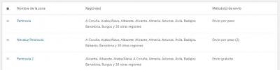

Sí, me gustaría poder aplicar diferentes reglas de envío dentro del mismo pedido en función del producto. Es decir, yo he creado varias clases de envío, asignadas a diferentes productos, ya que la tienda es multimarca y cada proveedor cuenta con sus propios gastos de envío.

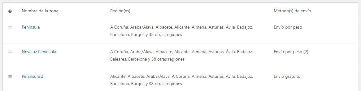

Y para que no aparezca como una opción para  el cliente, he configurado diferentes zonas de envío donde a cada una le he asignado una clase de envío, porque de lo contrario en el carrito aparece como diferentes opciones, una por clase de envío, y el cliente tiene la opción de poder elegir cual prefiere. Yo lo que quiero es que si hay productos con diferentes clases de envío asignadas aparezca el total de los gastos de envío del pedido pero sumando las diferentes clases de envío, no sé si me explico.
Adjunto alguna captura por si es de ayuda.
clases de envío
zonas envio
clases de envio2
Gracias!

Hola ,
Con respecto a esto que comentas:
"Yo lo que quiero es que si hay productos con diferentes clases de envío asignadas aparezca el total de los gastos de envío del pedido pero sumando las diferentes clases de envío"
Un producto sólo puede tener una clase de envío asignada, al menos por defecto, no se si estas usando algún plugin adicional, la idea de una clase de envío es asociarse a un producto con un determinado peso o longitud.
Además las clases de envío se asignan a método de envío de precio fijo.

Sí, tengo instalado el plugin WooCommerce Super Shipping. Lo que me gustaría conseguir es configurar diferentes costes de envío según el producto, pero que en la página del carrito el cliente tan solo vea el coste total.
Es decir, tengo en mi tienda online 2 proveedores diferentes, con productos diferentes, y gastos de envío diferentes.
  • Proveedor A. El proveedor A tiene los siguientes costes de envío:
    • Si el importe de la compra es entre 0 y 100€, el envío tiene un coste de 5€.
    • Si el importa de la compra es entre 100 y 500€, el envío tiene un coste de 12€.
  • Proveedor B. El proveedor B tiene los siguientes costes de envío:
    • Si el peso total es de entre 0 y 10Kg, el envío tiene un coste de 7,2€.
    • Si el peso total es de entre 10 y 20Kg, el envío tiene un coste de 9,4€.
¿Qué tengo que hacer o cómo lo tengo que configurar de modo que, cuando un cliente compre un artículo del proveedor A y un artículo del proveedor B se sume la cantidad total de envío de ambos productos? En este caso, si por ejemplo el cliente compra un producto de 5€ del proveedor A y otro producto de 7Kg del proveedor B, los gastos de envío en total deberían ser de 12,2€ (la suma de los costes de envío de cada proveedor).

Por defecto, WooCommerce a nivel de producto sólo ofrece las "clases de envio".
Si ya estas usando un plugin y veo que es de pago, lo mejor sería que consultes directamente con el soporte del plugin, entiend que es este que se promociona en este enlace:
