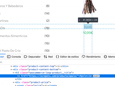

Hola! Necesito ayuda. Tengo una tienda online y actualmente se accede a los productos únicamente clicando sobre el texto. Y necesito que también se pueda acceder a ellos clicando sobre la imagen. Alguien me podría decir que código html debo poner y en qué archivo para que funcione así? He estado probando varios que he encontrado pero el theme no me responde 🙁 Muchas gracias de antemano por vuestra atención!! Un saludo!

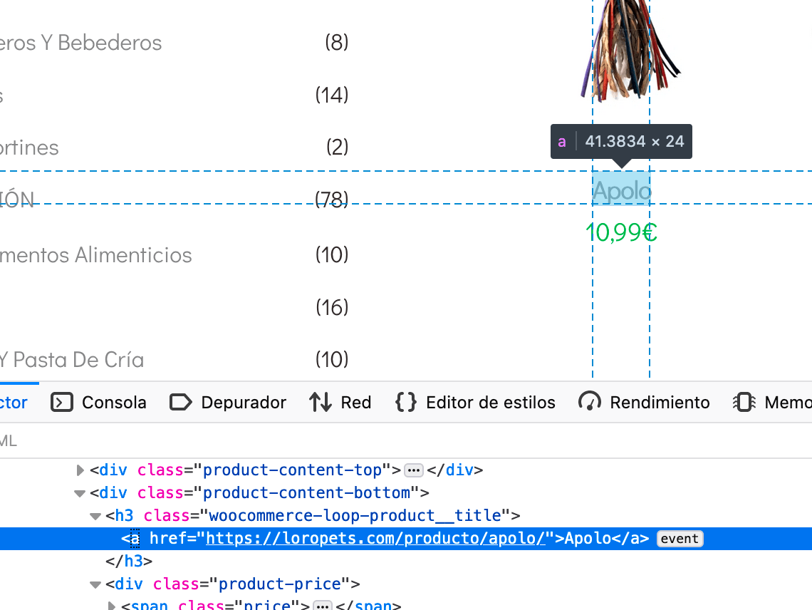

El problema es que estructualmente no existe un enlace como contenedor, sólo figura a nivel del nombre, ver imagen.
Captura de Pantalla 2021 01 13 a la(s) 14.27.27
Tendrías que ubicar el archivo de ítem de producto y cambiar el .php que genera ese código HTML
Lamentablemente desde este foro no vemos temas de programación de este tipo y sólo podemos darte generalidades.
