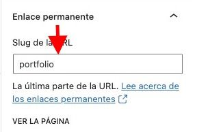

Si lo que quieres es modificar el Slug de la pagina puedes realizarlo desde los enlaces permanentes:
screenshot mary52.webempresa.eu 2022.04.26 10 50 15
Una vez modificado tendras que redireccionar la antigua URL a la nueva ya que al estar indexada la detectara como error 404 de pagina no encontrada:
Redirect 301 /hochzeitsfotograf-ulm  https://www.fotografulm.com/portfolio
La redireccion la puedes añadir al principio del archivo htaccess.

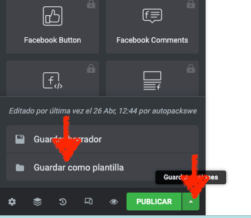

Con Elementor puedes guardar la plantilla:
Captura de pantalla 2022 04 26 a las 13.44.21

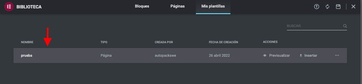

Una vez guarda si accedes a plantillas veras que tienes la esa plantilla guardada:
screenshot joomlero cp7004.webjoomla.es 2022.04.26 13 46 37

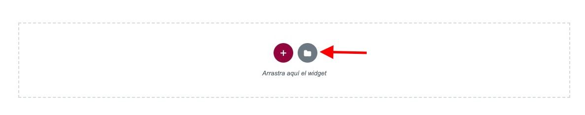

Para importarlo, eliminas el contenido que tienes ahora y selecciona el icono de cargar plantilla:
screenshot joomlero cp7004.webjoomla.es 2022.04.26 13 49 29

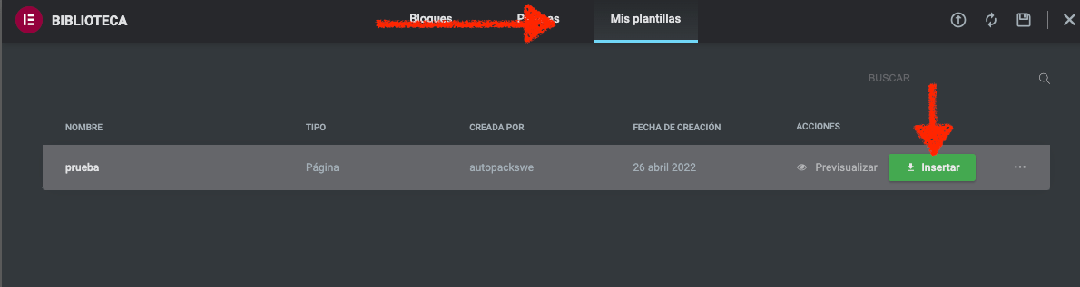

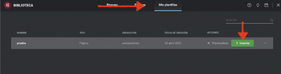

.- Seleccionas la pestaña " Mis Plantillas " y cargas la plantilla que guardaste antes:
Captura de pantalla 2022 04 26 a las 13.50.36
