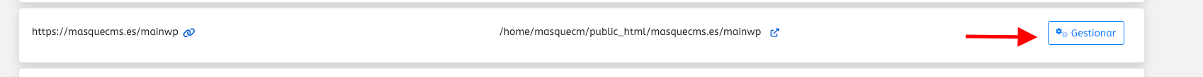

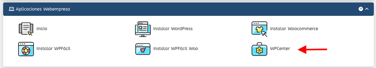

.- Accede a tu cuenta de wePanel -> WPCenter
screenshot cp7112.webempresa.eu 2443 2023.03.08 10 48 09
.- Pulsa en Gestionar del dominio que quieres exportar la tabla

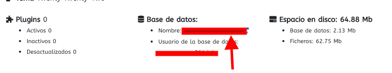

.- En la opción Datos resumen necesitamos en nombre de la base de datos que encontras en el bloque Base de datos:
screenshot cp7112.webempresa.eu 2443 2023.03.08 10 52 32
Bien ya sabemos que base de datos utiliza nuestra instalación ahora toca accede a la base de datos y exportar la tabla:

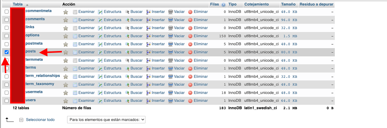

.- Selecciona la base de datos
.- Selecciona la tabla wp_post, es posible que la extensión de tu base de datos sea distinta en vez de wp_ puede que sea otra pero lo que nos interesa es tabla _post
screenshot cp7112.webempresa.eu 2443 2023.03.08 11 00 10

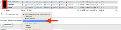

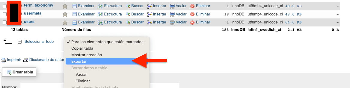

.- En el desplegable inferior selecciona Exportar
Captura de pantalla 2023 03 08 a las 11.03.05

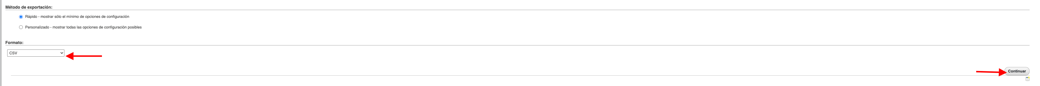

.- En la nueva ventana que se abre selecciona CSV y pulsa en el botón Continuar
screenshot cp7112.webempresa.eu 2443 2023.03.08 11 06 04
.- Se descargara un archivo en formato CSV con los datos de esa tabla.

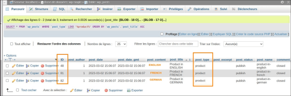

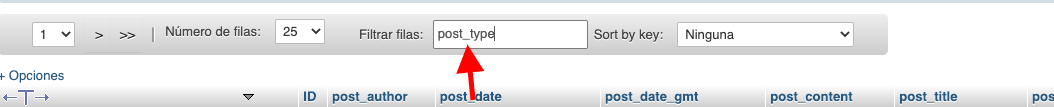

Ahora, lo que me han pedido concretamente es que lo filtre por post_type 'product'. Eso cómo lo hago? Gracias!
Finally, could you please send me a copy of the wp_posts (CSV). First, and if you agree to share that copy, I would need you to filter by post_type 'product'. See screenshot attached and below :

Si les mandas el CSV ya pueden verlo ellos se encuentra en los datos del CSV, creo que te están mareando.
Puedes filtrar las filas añadiendo lo que quieres buscar en la celda Filtrar filas:
screenshot cp7066.webempresa.eu 2443 2023.03.08 13 26 31
