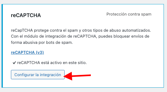

Hola Ezequiel
En el formulario de contacto utiliza para las opciones DE y PARA la misma cuenta de correo y si puedes ser que sean del mismo dominio que la web
Desactiva todos los plugins de reCAPTCHA que tengas
.- Accede a Contacto -> Integración
.- Selecciona Configura Integración en el bloque del reCAPTCHA
screenshot mary52.webempresa.eu 2023.03.09 15 23 31
.- Si tienes configurado el Captcha elimina las claves, guarda los cambios y prueba se se envían los formularios
