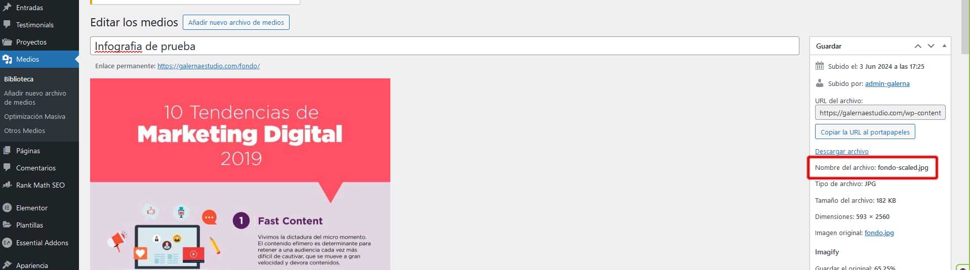

Probé el código indicado en el functions.php de mi tema child, y sigue reescalando la imagen. No respeta el tamaño que subo.

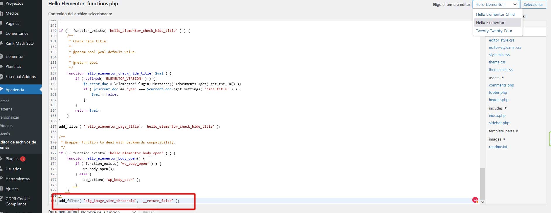

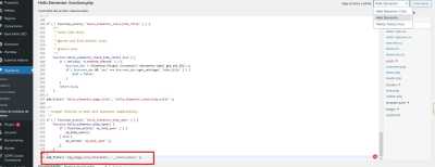

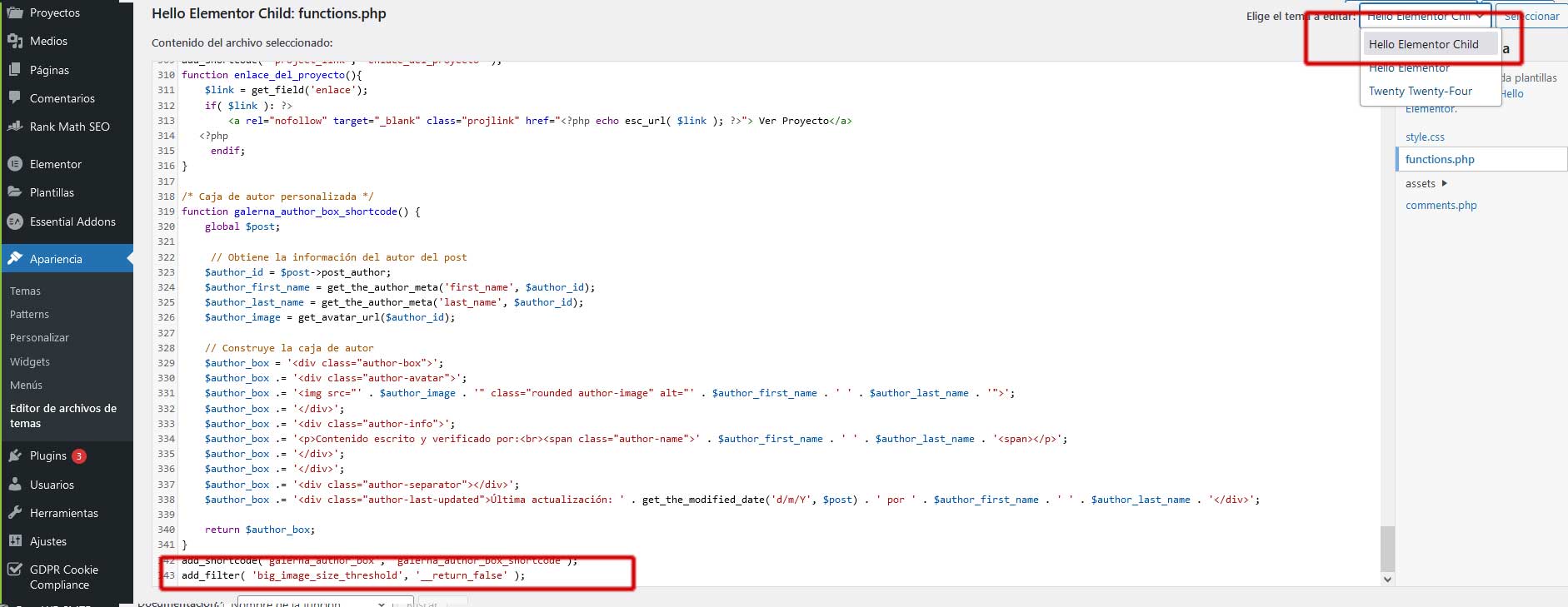

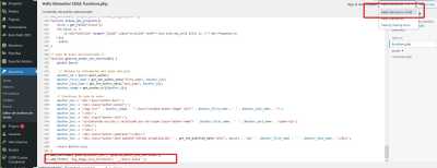

El código está introducido tanto en el tema padre como en el tema hijo por si hubiera algún fallo en cualquiera de ellos.
Adjunto capturas donde se puede ver tanto la imagen subida redimensionada (y la original llamada "fondo") como el código introducido en él functions.
infografia redimensionada
tema hijo
tema padre
PHP del tema padre e hijo.
fondo
Respondido : 03/06/2024 3:29 pm

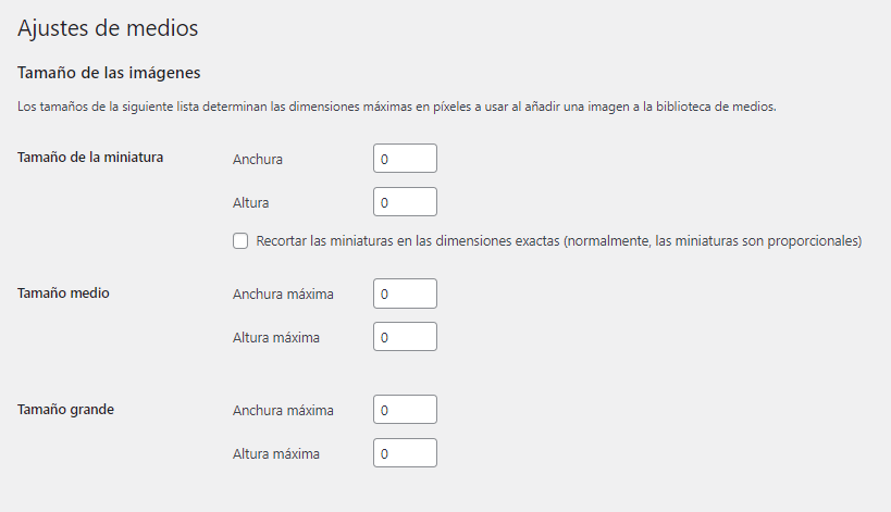

Por otro lado puedo recomendar que desactives la generación de las miniaturas, esto lo logramos configurando todos los tamaños a cero desde el apartado de Ajustes -> Medios
Respondido : 03/06/2024 3:56 pm
Respuestas: 236
Hola, buenas tardes @bruno-vichetti
La configuración que indicas ya la tenía previamente aplicada.
