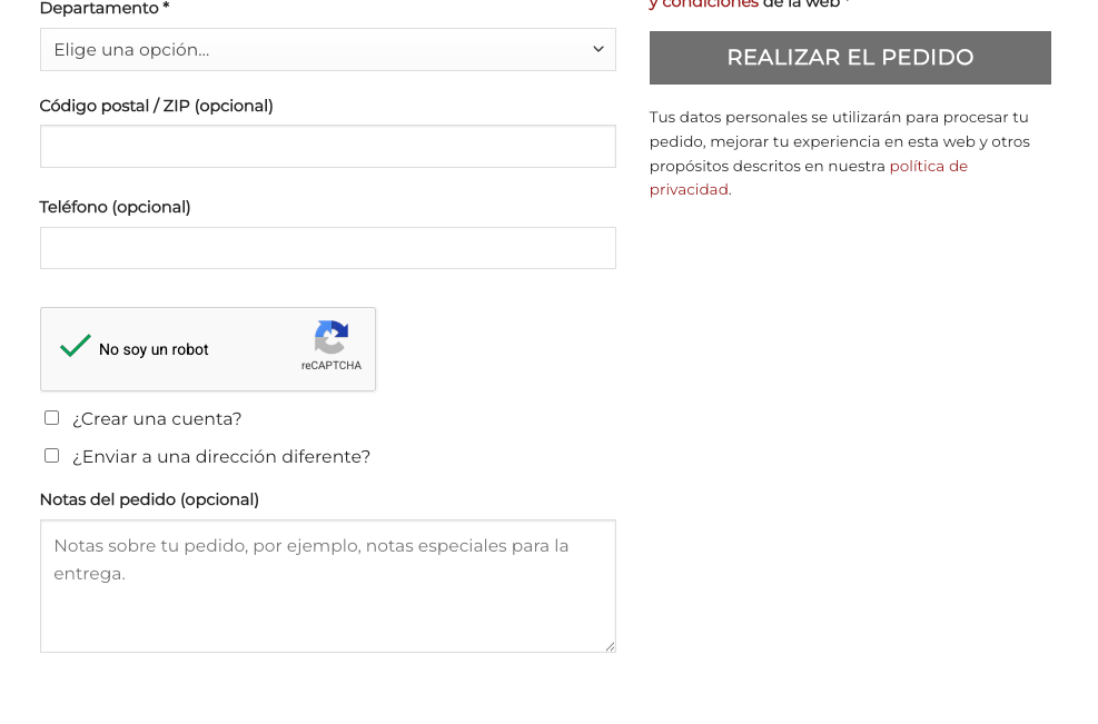

<hola, tal y como me habeis indicado, abro un nuevo tema relacionado con la configuracion del -rechapta. He notado una caida de ventas y varios clientes me indican que no podian hacer la compra y/o registrarse por problemas con el rechapta. Mis conocimientos de informatica son limitados por lo que ruego que me lo expliqueis lo mas sencillo posible. voy a adjuntar pantallazos de la configuracion actual. Hay una opcion que dice algo sobre un shortcode que yo dudo que lo tenga instalado porque no se hacerlo. No se si este podria ser el problema. Agradeceré cualquier ayuda para que la web vuelva a funcionar correctamente.

Hola Jose Ramón,
Revisando el sitio web el reCAPTCHA que utilizas es uno de los más usados, he estado probando pero no me ha saltado ningún error al intentar hacer una compra.
Captura de pantalla 2026 07 23 a las 11.14.46 a.m.

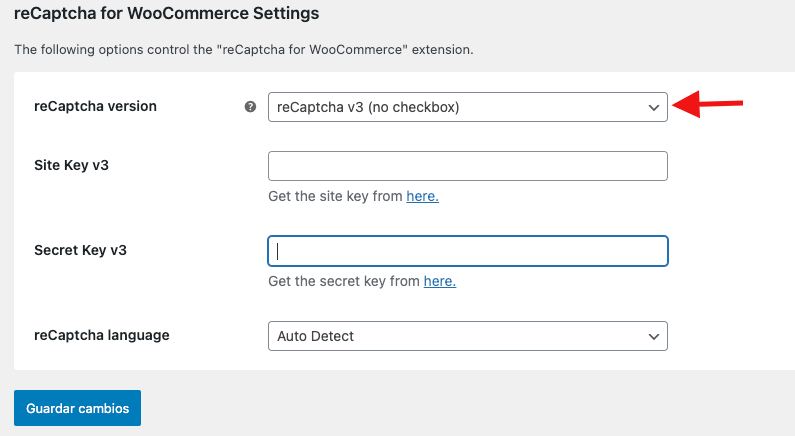

Sin embargo pueds probar desactivar las opciones de woocommerce en el plugin y probar el siguiente plugin:
->  https://wordpress.org/plugins/advanced-google-recaptcha-for-woocommerce/
Una vez instalado:
.- Accede a Woocommerce -> Ajustes -> reCaptcha
.- Selecciona la versión V3 y añade las claves:
56096 screenshot mary52 webempresa eu 2024 08 07 134735
Pruebalo y nos comentas como va todo

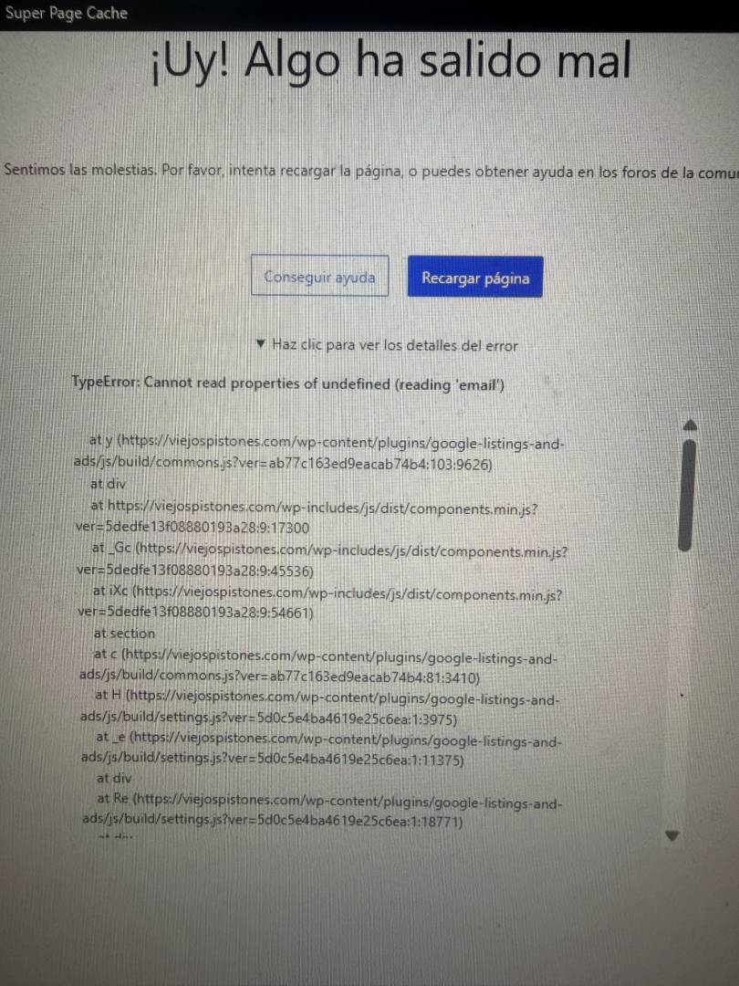

Hola, he desactivado el plugin como me has dicho y lo he eliminado. Luego lo he vuelto a instalar. al registrarme en mi web como cliente, me ha dado un fallo la web. Le he refrescado el navegador y ya ha funcionado. Pero me acaba de llamar otro cliente diciendo que ha intentado hacer la compra y le ha dado error. En cambio el pedido se ha grabado y se ha cobrado. pongo pantallazo del error que me ha dado a mi.

Hola Jose Ramón,
Este error sigue estando relacionado con los plugins adicionales de WooCommerce y google, prueba lo siguiente: cambia la versión de PHP a 8.3 y desactiva estos plugins de momento, luego revisa hacer una prueba de compra y verifica cómo funciona el sitio, si todo funciona bien estos plugins estaban generando conflicto con la version PHP instalada.
Toma en cuenta borrar las caches del sitio una vez cambies la versión PHP y desactives los plugins.

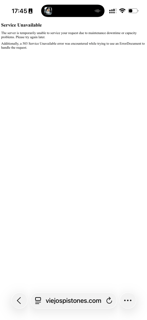

hola, lo de bajar la version del php fue un error garrafal. La web dejó de funcionar todo el fin de semana. parece ser que no era compatible esa version con la version de wordpress. ahora la web vuelve a funcionar. Pero no va bien del todo. me ha pasado varias veces de buscar un producto y aparece una pagina de error que ahora te enseño. Luego le das a refrescar y ya se carga. Pero esto no va bien del todo. Que podemos hacer?

Tienes razón, me disculpo porque la versión correcta a bajar era a 8.3 ya que la versión 8.5 es la que podría estar generando conflictos con algunos plugins, de momento si todo funciona no hace falta que modifiques nada adicional sobre tu versión PHP.
De momento deja la versión 8.3 de PHP, sobre este nuevo error lo que vemos es que el plugin de GTranslate está consumiendo muchos recursos, esto puede ser debido que al hacer la búsqueda, el sitio debe mostrar resultados, pero a la vez hacer una traducción.
Para probarlo desactiva de momento el plugin y limpia la cache, luego de ello realiza varias busquedas y verifica si todo funciona de forma correcta, puedes consultar todos estos resultados realizando un stephan de tu sitio web y ubica la seccion LVE limits reached te indicará los resultados y que esta consumiendo mas recursos en tu sitio web.
