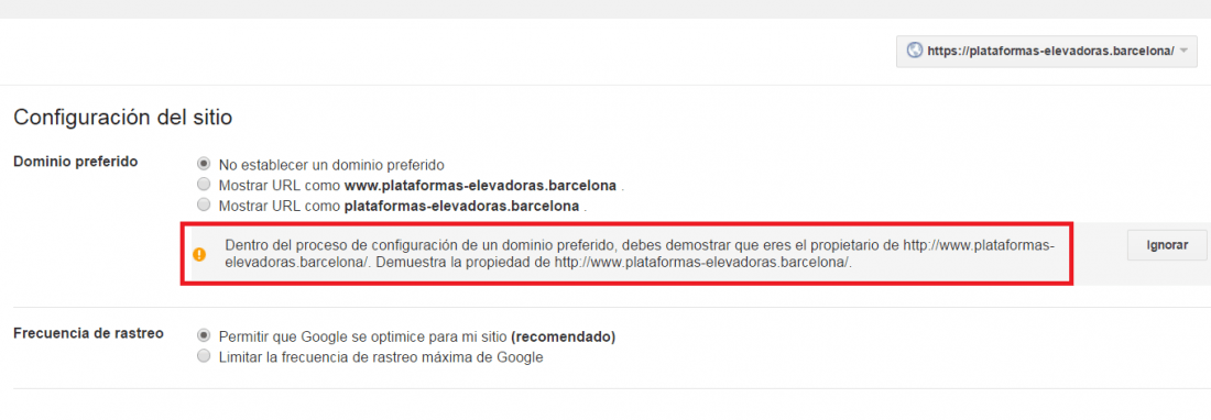

El problema es cuando entro en configuración del sitio en la versión url sin www e intento poner
que se muestre el dominio con www, me tira un error solicitando que verfíque la propiedad, pero... ya estan verificadas las dos url... con y sin www, y de ahi no paso. Como lo puedo solucionar?

El problema es que en google search console no me deja configurar el dominio preferido con las www, me da este error (Dentro del proceso de configuración de un dominio preferido, debes demostrar que eres el propietario de http://www.plataformas-elevadoras.barcelona/. Demuestra la propiedad de http://www.plataformas-elevadoras.barcelona/.)
Es decir si quiero configurar el dominio preferido con las www para https://plataformas-elevadoras.barcelona me pide que verifique la propiedad de http://www.plataformas-elevadoras.barcelona/, y a la inversa me pasa lo mismo si quiero configurar el dominio preferido con las www me pide que demuestre la propiedad de http://www.plataformas-elevadoras.barcelona/.
El problema es que yo ya he demostrado las dos propiedades y las he eliminado y he vuelto a demostrar la propiedad, intentando configurar el dominio preferido de todas formas y no puedo.

Sobre la validación en Google Search Console, tendrás que facilitar alguna captura donde podamos ver que es lo que te dice Google al respecto.
