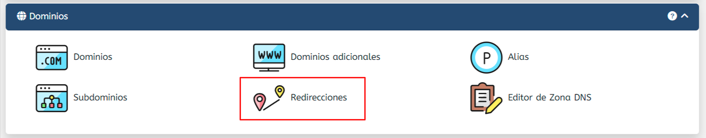

Para crear esta redirección puedes ingresar a redirecciones en tu panel:

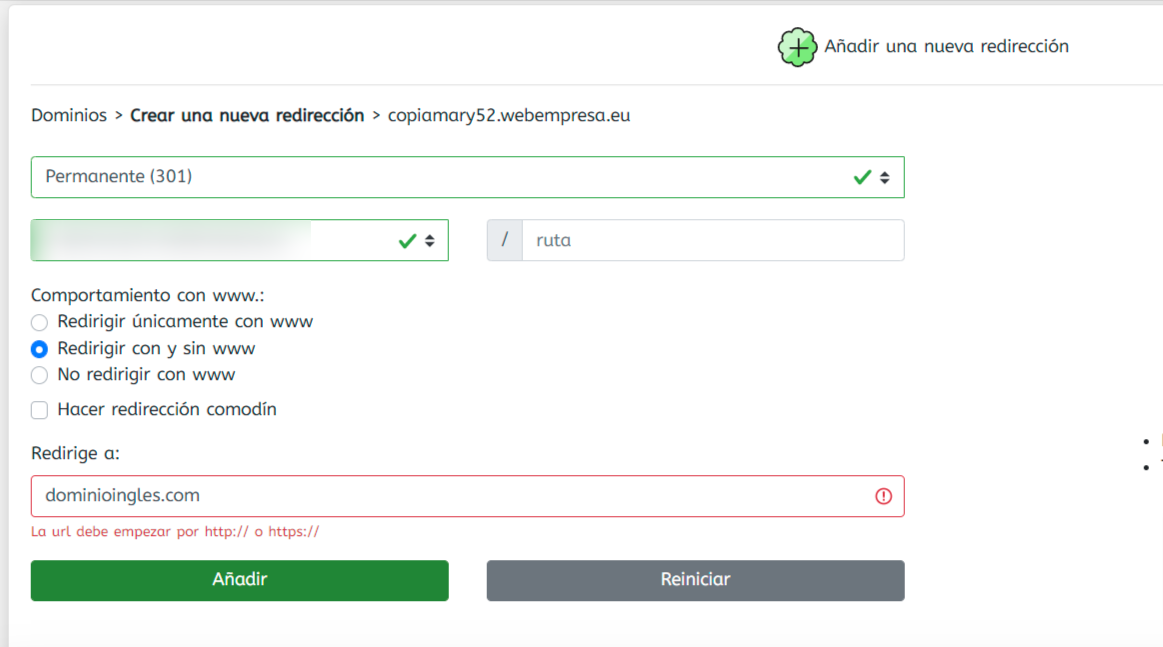

luego agregas los datos por ejemplo:
Lo importante es que antes de hacer la redireccion, tengas el contenido ya en ingles en el dominio que va a ingresar la gente cuando coloquen el dominio espanol.
